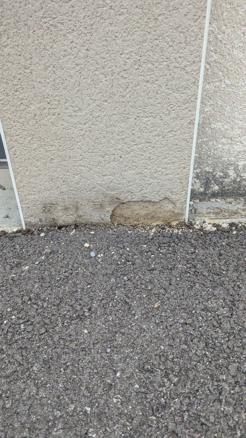

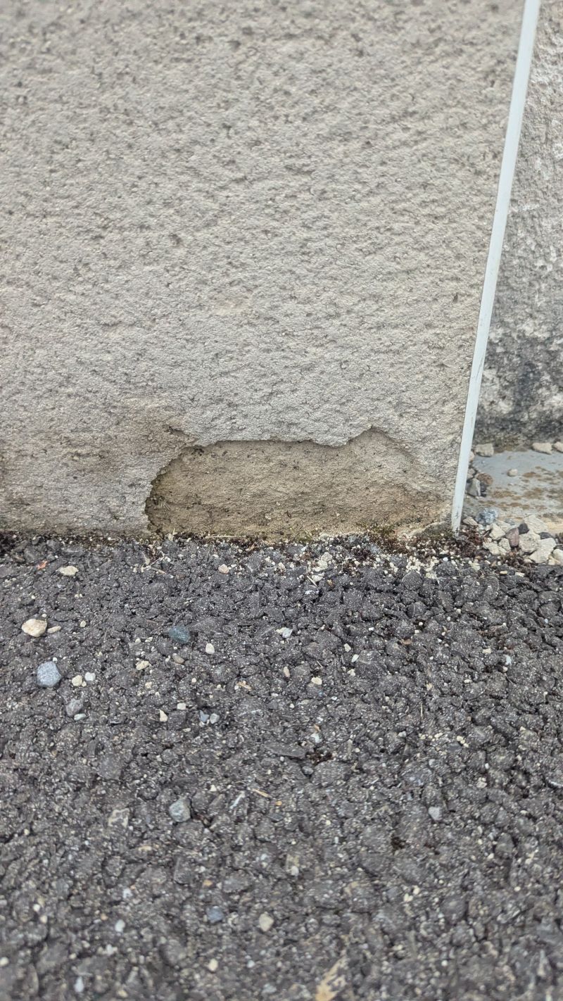

Bonjour, mon fils à abîmer le pilier. Que me conseillez-vous pour réparer le bout de façade qui est tombé du pilier du portail? Merci pour l'aide

Bonjour.
Moi, je ferai un raccord sur une bande horizontale ( hauteur du manque ou des tâches ( humidité ?)), si pas de décollage au dessus) avec un enduit pour façade couleur approchante. Un conseil, au regard des préconisations du produit, qui vous indique généralement une quantité d'eau minimale et une maximale, j'ai pu constater que la quantité maximale éclaircie le crépis, tandis que la quantité minimale le rend plus foncé. Il y aura toujours une différence de teinte. Apparemment c'est du gratté, mais bon un taloché peut aussi convenir. Mettre un primaire d'accrochage avant l'enduit. Beaucoup de perte de produit ( petite surface) si vous avez une autre surface à enduire, c'est le moment.. Un sac environ 1 M2 selon l'épaisseur.

Merci beaucoup pour le retour. Pour le primaire d'accroche beaucoup vous conseillez quoi ? Merci

Par exemple, mais il en a d'autres...

Merci j'ai plus qu'à essayer .Merci pr les conseils.
