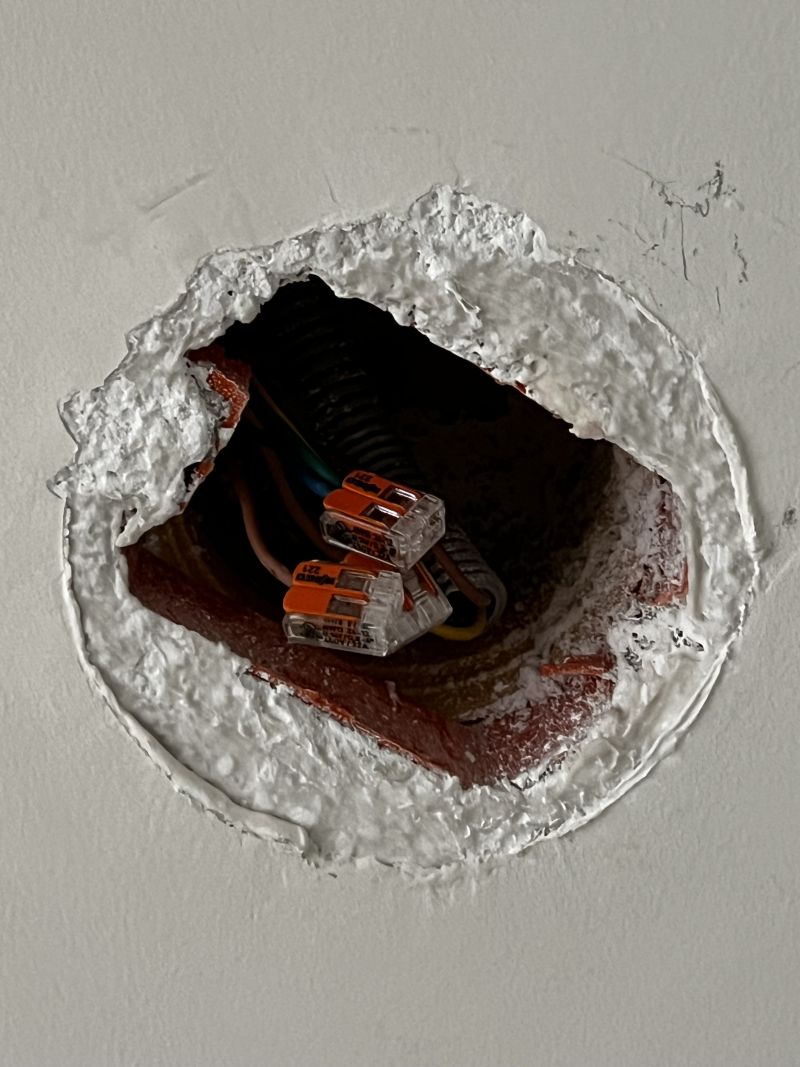

Je souhaite fixer un luminaire au plafond, a priori tout ce qu’il y a de plus classique comme on peut le voir sur les photos.

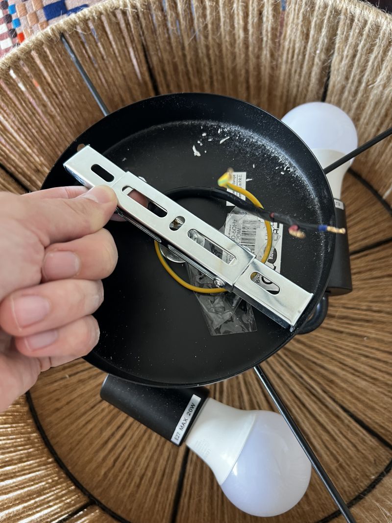

1. Le luminaire se fixe avec une petite barre métallique dont j’ai oublié le nom, vissée au plafond normalement avec 2 vis. Puis le disque du luminaire vient se fixer avec 2 autres vis aux extrémités de la barre métallique.
2. Mon plafond est directement la chape en béton armé. Pas de placo pas de faux plafond.

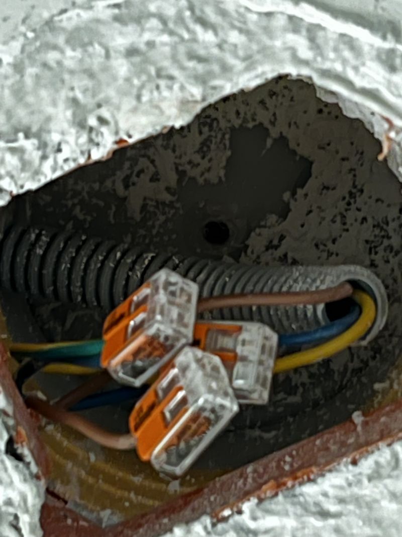

Les fils électriques arrivent par un boîtier encastré de 13cm de profondeur… au fond duquel il y a une cheville (à moins que ce soit un trou directement dans le plastique du boîtier).
Là il y avait un crochet métallique vissé d’environ 16/17cm et 5mm de diamètre.
La copro ne veut pas que je perce la chape en béton. Afin d’installer le luminaire, je devais donc remplacer le crochet par une vis. Mais à Leroy et Casto, pas de vis de 5mm de diamètre aussi longue. Sur les conseils du vendeur j’ai opté pour une vis de 6mm et 140mm de profondeur pour fixer la barrette métallique au plafond.
Problème : elle la vis ne s’enfonce que d’1cm dans le trou du fond et donc ça n’a pas supporté le poids du luminaire… qui est tombé au bout de 2 semaines.
Je suis donc allé chercher une vis de 6mm de diamètre et 180mm de longueur. Mais cette fois-ci le trou n’est pas assez profond et j’arrive au béton avant d’avoir fixé la barrette métallique. La vis ne s’enfonce que de 2cm.
J’ai réfléchi à prendre une vis de 160mm de longueur mais quand bien même les 2cm d’enfoncement de la vis ne suffiraient tjs pas à supporter le poids du luminaire.
Solution 1 : percer quand même la chape en béton autour du boîtier encastré pour fixer les deux vis au plafond comme prévu dans la plupart des luminaires… mais que faire si je tombe sur l’armature métallique ?
Solution 2 : ??
Est-ce que les bricoleurs / pros aguerris que vous êtes ont une idée ?
Merci beaucoup pour votre attention et bon dimanche !
Alex

Sous réserve que vous n'ayez pas dégradé le filetage, de la tige filetée M5 se trouve en quincaillerie ou sur le net.
Sinon "https://www.fixalustre.com/ "
ou "fixalustre eurohm "

Si vous aviez toujours le crochet d’origine, ou un autre à démonter à côté, je le testerais sur le boitier à utiliser. Si l’accroche est bien solide, je persisterais à trouver l’équivalent en vis classique.
Sinon, sans autorisation, ce qui suit n’engage que moi (expériences persos) :
  • Immeuble de 2020 :  pour de telles suspensions, j’ai utilisé des vis à la place des crochets d’origine quand c’était possible. Dans le cas contraire, j’ai percé pour adapter une barrette, soit parce que la base du luminaire était trop large, ou trop lourd, pour un seul point d’ancrage central (balancement possible).
  • Actuellement : rénovation d’un appartement de 1996, même situation que vous, luminaire comparable. De plus, le boitier sert de dérivation pour d’autres fils que l’éclairage, au point que le propriétaire précédent avait attaché directement son luminaire à des fils en 2,5², en utilisant leur rigidité. ..
  • Du coup, j’ai percé pour fixer une barrette.
Dans les deux cas cités, les plafonds présentent une finition (enduit) de très faible épaisseur, une densité extrême et une homogénéité telles que des fixations de profondeur 30 mm suffisent (pas de fers, pas de gaine rencontrés).
Percer avec un foret neuf, qualitatif, bien perpendiculairement de façon à ce que les chevilles et les vis soient efficaces dès les premiers mm (chevilles 6x30 ; vis 4,5 ou 5).

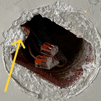

Il me semble néanmoins être tombé sur la ferraille une première fois et avoir percé avec un bon forêt dans un second temps pour m’en défaire. Est-ce « dangereux » ? Quant aux gaines je les imagine mal passer directement à la surface autour du boîtier encastré, étant donné que la gaine dans la photo ressort quand même à une dizaine de cm de profondeur. Mais sait-on jamais…

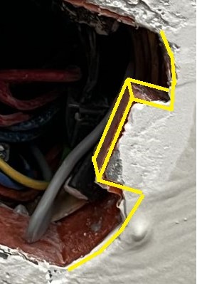

Sur votre dernière image je ne comprends pas si vous souhaitez utiliser le petit debord comme support pour une cheville ou comme support à l’intérieur du boîtier, sur le plastique. J’ai l’impression qu’à la base c’était prévu pour ça mais le côté opposé est déchiqueté.

alexplm a écrit:Sur votre dernière image je ne comprends pas si vous souhaitez utiliser le petit debord comme support pour une cheville ou comme support à l’intérieur du boîtier, sur le plastique. J’ai l’impression qu’à la base c’était prévu pour ça mais le côté opposé est déchiqueté.
En regardant mieux, cette partie moulée du boitier devait être creuse et comblée ensuite par de l’enduit ou du béton. S’il n’y a aucun « pré-trou », ça me semble trop fragile et impossible à percer par la suite.
Poser un appareil au-dessus, pourquoi-pas mais comme son vis-à-vis est détruit…Ou alors si cela ne sert à rien, vous l’enlevez aussi, et cela laisserait de la place à un des systèmes suggérés par leded

Oui tout à fait. La photo que vous avez prise est celle du précédent luminaire mais ça y ressemble beaucoup, même système.
Je pense que la solution de leded semble la plus compatible avec ce que j’ai. Je vais le tester et donner un avis ici si ça fonctionne 🙂
