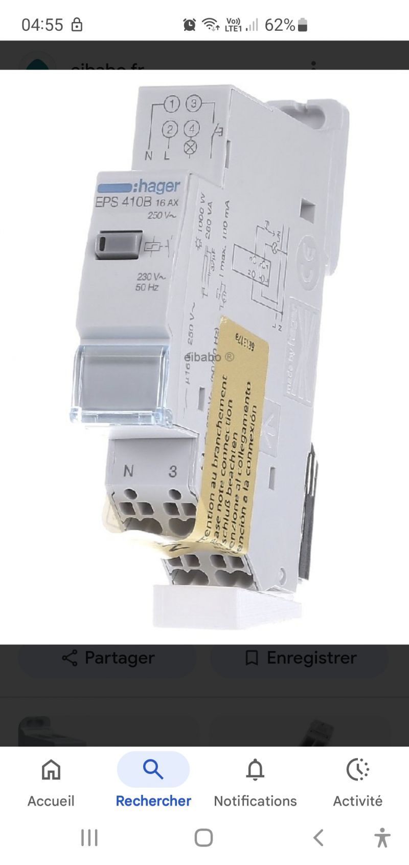

Je souhaite installer le télérupteur Hager eps410 b sans vis.
il y 4 branchements
                              N     3 avec le dessin du poussoir
                              P      4 avec une croix dans un rond

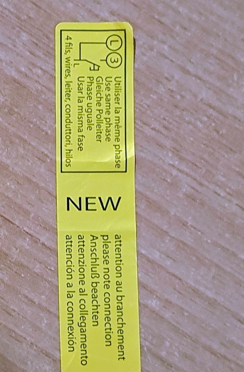

Une étiquette jaune précise : attention nouveau branchement, 4 fils, utiliser la même phase

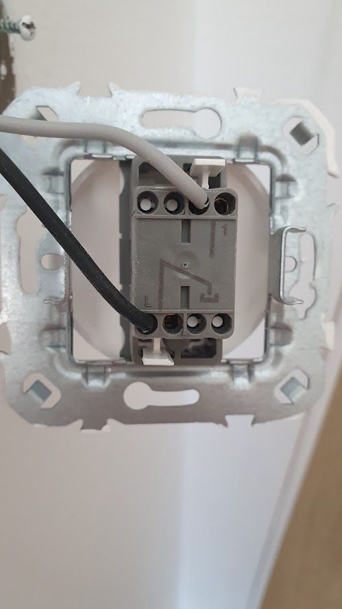

le poussoir a 2 entrées :
-une L que j'ai pris pour la phase et l'autre 1 pour le retour. C'est une marque L...
Dept : Eure
Poussoir, Référence complète SVP.
Sur dooxie c'est sur L et 2
Dept : Manche
Avec une photo de l'arrière du poussoir on saura

Merci de mettre aussi le télérupteur

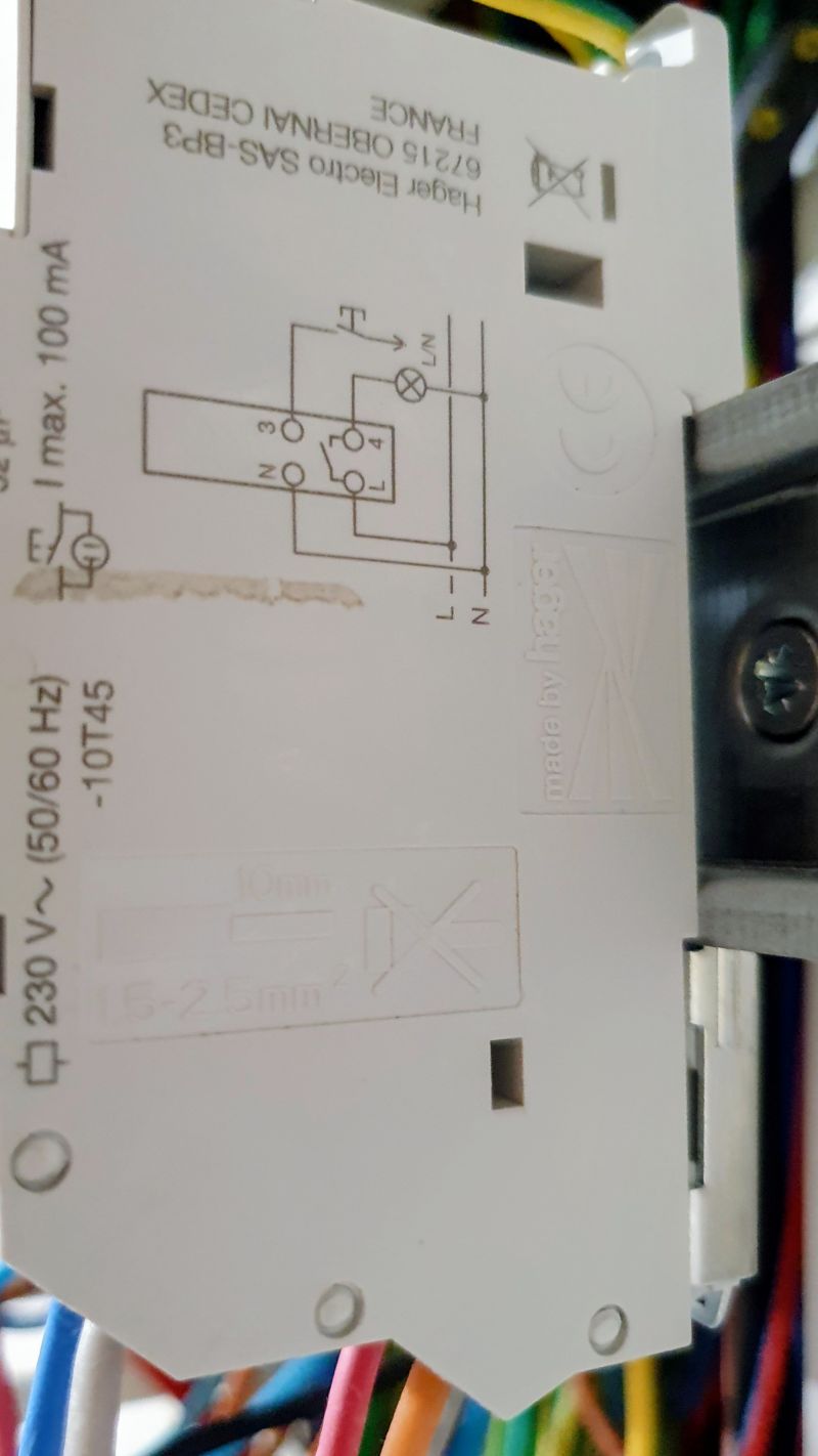

ci-joint une photo du télérupteur, de l'étiquette jointe et un schéma au dos du TR.
Merci à l'avance pour vos réponses. Bonne journée
Dept : Eure
Ils parlent de même phase dans le cas de triphasé, sinon, pas de soucis en mono, que le BP soit alimenté par une phase ou un neutre
