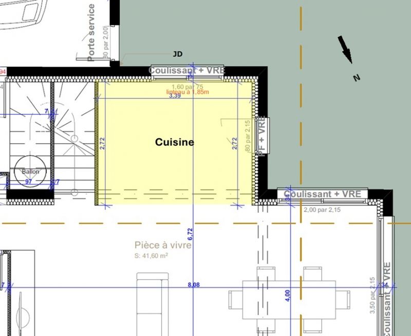

Pour présenter le projet, l'espace dédié à la cuisine est visible en jaune sur le plan ci-dessous. Dans l'absolu, nous aurions comme beaucoup de gens voulu pas mal d'éléments, mais compte-rendu de l'espace et du budget disponible, il faudra faire des concessions. Même si ça aurait été un vrai plus, nous avons par exemple écarté l'idée d'un coin repas intégré à la cuisine.

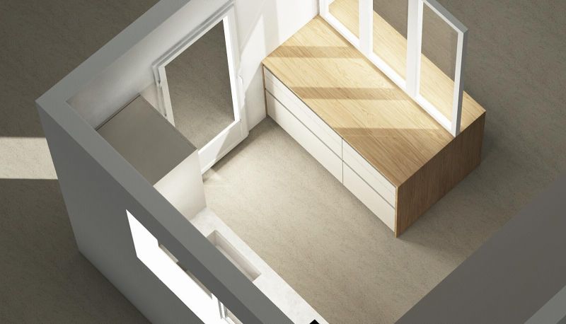

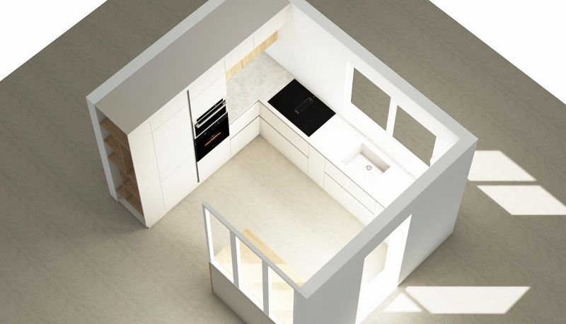

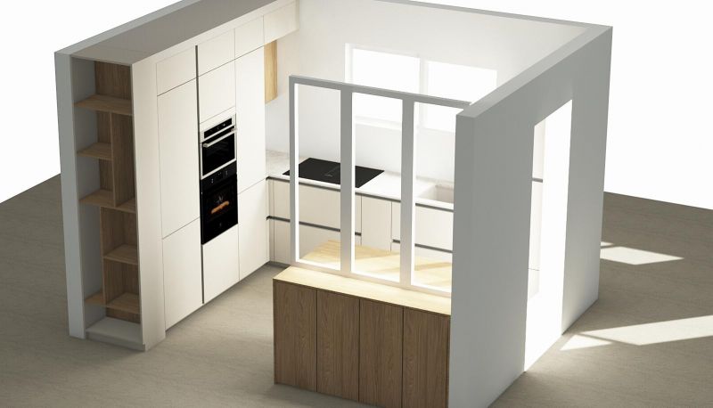

Sur la base de ces quelques contraintes, nous avions eu la proposition d'aménagement visible dans les vues suivantes de la part d'un cuisiniste. Je n'ai pas plus, car il s'agissait d'un simple avant-projet, mais on devine assez bien l'aménagement il me semble, et je peux apporter des précisions si besoin. Globalement, ça répond assez bien aux attentes, mais peut-être aurez-vous des idées nouvelles, ou des commentaires sur ce qui devrait être amélioré ou évité ?
Quelques points à noter sur cette implantation :
  • L'évier et surtout la plaque sont situés sous la fenêtre. J'ai pu lire tout et son contraire à ce sujet par rapport au nettoyage, mais nous avons opté pour cette configuration car c'est celle qui permet de répondre le mieux aux souhaits listés ci-dessus. L'idée serait de jouer au maximum sur la hauteur du point bas de la fenêtre, qui aurait une forme de bandeau horizontal assez fin (plus que sur les photos), pour limiter les projections.

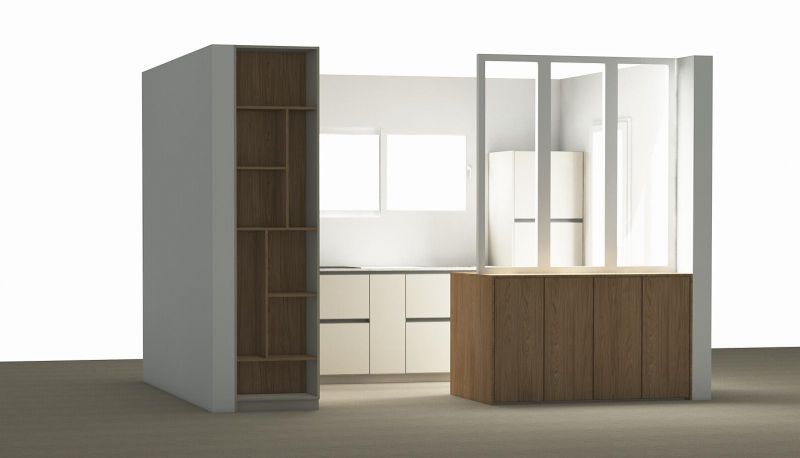

  • Il y a 3 options pour le lave-vaisselle : soit (vue 1) positionné sous le plan de travail à droite de l'évier, contre le mur de la porte-fenêtre, mais il n'est donc pas en hauteur, soit (vue 2) placé au même endroit mais dans une colonne, mais visuellement une colonne ici semble faire un peu "mastoc", soit (vue 3) placé dans une colonne en hauteur à côté du four, ce qui supprime un peu de plan de travail à proximité de la plaque (sur le retour à gauche). C'est toutefois cette dernière option qui semble donner le meilleur compromis. Qu'en pensez-vous ?
  • On ne le voit pas sur toutes les vues, mais le meuble qui sépare la cuisine du séjour, avec la verrière dessus, a des meubles coulissants côté cuisine, et des placards faible profondeur type vaisselier côté séjour (vue 4).

Dans la configuration actuelle, je n'ai pas énormément de plan de travail mais ça devrait suffire. Je sais bien que la tendance est plus à la cuisine ouverte, et dans l'absolu je préfère ça aussi, mais ici l'espace disponible ne permet pas d'avoir suffisamment d'espace entre le séjour/salle à manger et la cuisine pour que ça reste confortable pour le bruit et les odeurs. Pour le réfrigérateur, idem, l'emplacement du cellier rendrait l'usage très pénible au quotidien, il devra rester dans la cuisine.
D'autre avis sur l'implantation et les optimisations possibles ? Avez-vous notamment des avis concernant le positionnement de la plaque et de l'évier sous la fenêtre ? C'est finalement le point qui m'inquiète le plus... Y aurait-il une hauteur minimale à prévoir entre le point bas de la fenêtre et le plan de travail ?

C'est la hauteur du robinet qui importe .
J'ai un robinet de 19 cm de haut je pouvais aller jusqu'a 23 cm
Si ton PDT est a 92 cm le bas de fenêtre sera donc a 115 cm.
