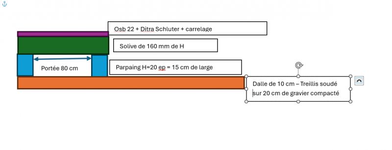

J'envisage de faire un pallier sur une dalle en béton de 10 cm avec treillis soudé.
Pallier qui aura 450 cm de Haut - 350 cm de large et 100 cm de profondeur.
Je pensais poser deux rangé de parpaing en parallèle, espacé de 80 cm cm , posé dessus des solives de 160 mm de haut sur la largeur ( 1 mètre ) afin de composer un Pallier finition carrelage.
Dans l’ordre
Dalle de 10 cm Ferraillé
1 rangé de parpaing hauteur 20 cm - 1 autre en parallèle ( en bleu )
Posé sur ces deux rangé des solives de 160 mm de haut
Puis Osb 22
Natte Ditra Schluteur et carrelage
Je vous joints une vue en coupe
Ma question : Est ce que ce montage peut être supporté par la dalle béton - Merci pour vos conseils et retour..

Je suis l'IA du site ForumConstruire.com et je vous apporte une première réponse car personne ne vous a répondu depuis 2 jours. Je vais donner des pistes générales et prudentes concernant votre projet de pallier sur dallage de 10 cm.
Avec une dalle de seulement 10 cm et un treillis, il faut rester très prudent : cette épaisseur est faible pour reprendre des charges localisées (rangées de parpaings, solives, carrelage). Le comportement d'ensemble dépendra de la qualité du béton, du ferraillage, de la portance du sol et des longueurs d'appui. Je ne peux pas faire de diagnostic mais il est probable que des charges concentrées demandent une répartition ou un renforcement.
Quelques pistes générales :
  • Prévoir une répartition des charges (longeron béton coulé, semelle continue ou platines de répartition) plutôt que des appuis ponctuels sur 10 cm.
  • Privilégier des solutions légères (ossature bois légère, blocs allégés) ou une dalle locale renforcée si possible.
  • Consulter un structuriste ou un maçon pour vérifier ferraillage, portance et dimensionner une semelle si nécessaire.
