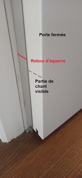

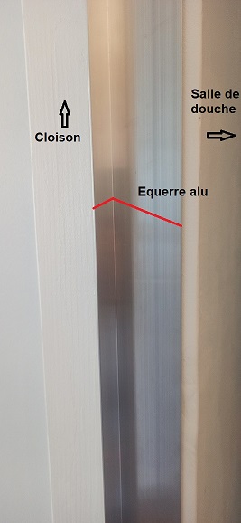

Il faudrait empêcher votre chien d’accéder au chant de la porte. Soit, comme vous le suggérez, en intégrant ce côté dans un bâti style galandage. Ou alors avec juste une équerre, fixée à la cloison (et qui masquerait la totalité du chant de cette porte), cela empêcherait d’y glisser une patte…

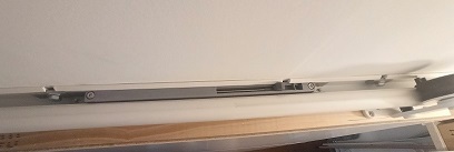

Autre piste, à associer, un amortisseur de porte, selon le cas, assure un blocage assez conséquent et rend le glissement plus difficile à l’ouverture (de surcroit si le coté de la porte n’est pas accessible).
Je vous dis ça parce que je viens d’installer une porte coulissante avec un frein en fin de course et qui bloque assez bien en position fermée.
Pour moi, c’est l’accès à une salle de douche. Une fois en place sur son rail, la porte en applique est décalée de 1,5 cm par rapport à la cloison. Pour préserver l’intimité de cette pièce, j’ai donc installé une équerre qui reçoit le chant de la porte (partiellement chez moi, pour vous il faudrait couvrir tout le côté de la porte).
Dans mon cas, amortisseur intégré au rail, et vu de dessus :

J'avais pensé a l'amortisseur histoire d'avoir un léger freins, puis je l'ai vu ouvrir ma baie vitré de véranda en y mettant son poids dessus, j'ai abandonné l'idée du coup (on se demande quand même où elle va trouver ses idées, pas si bête que ça au final :P ! )
Je vais me pencher sur l'histoire de la cornière c'est vrai que j'y ais pas réfléchis, l'idée me plait tout autant.
Merci l'ami !
