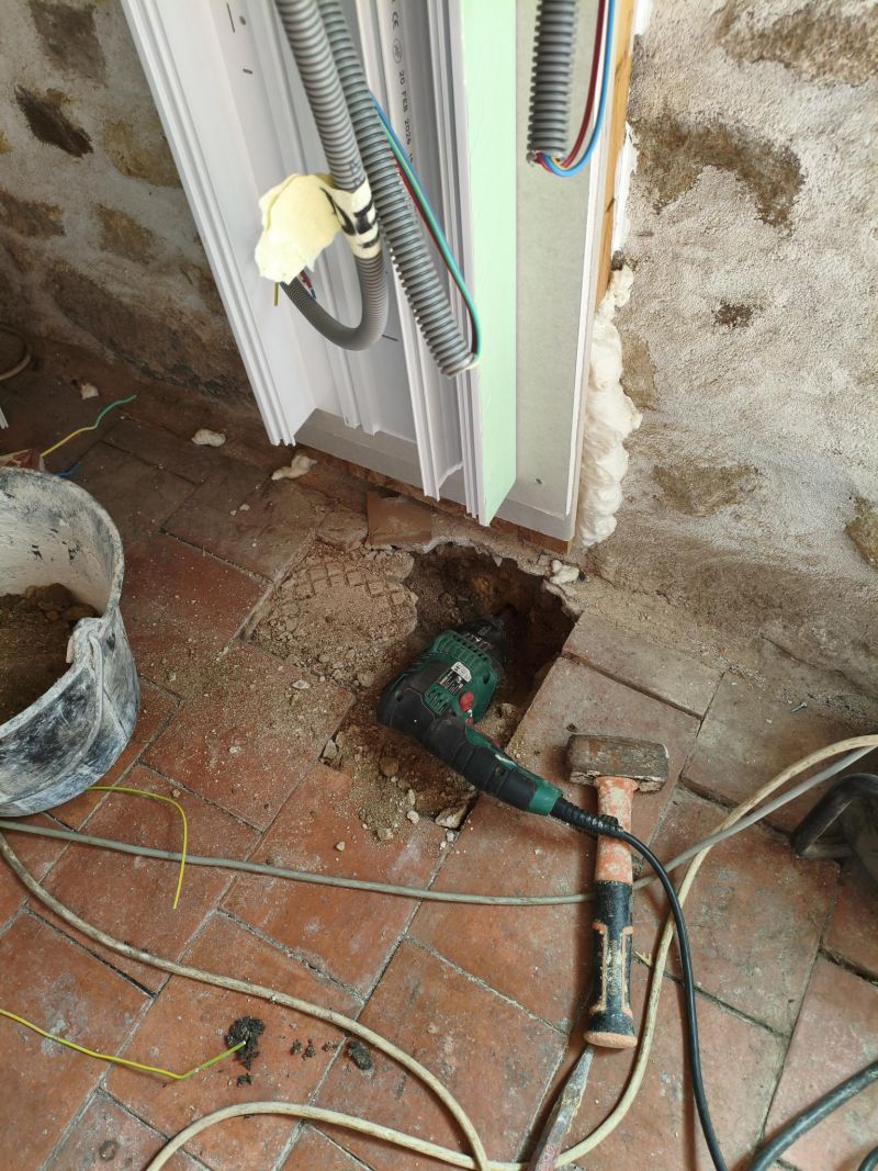

Bonjour a tous,
Nous voici dans la derniere ligne droite pour le raccordement enedis de notre vieille maison
Avant de faire des co*****, un petit point conseil est le bienvenue !

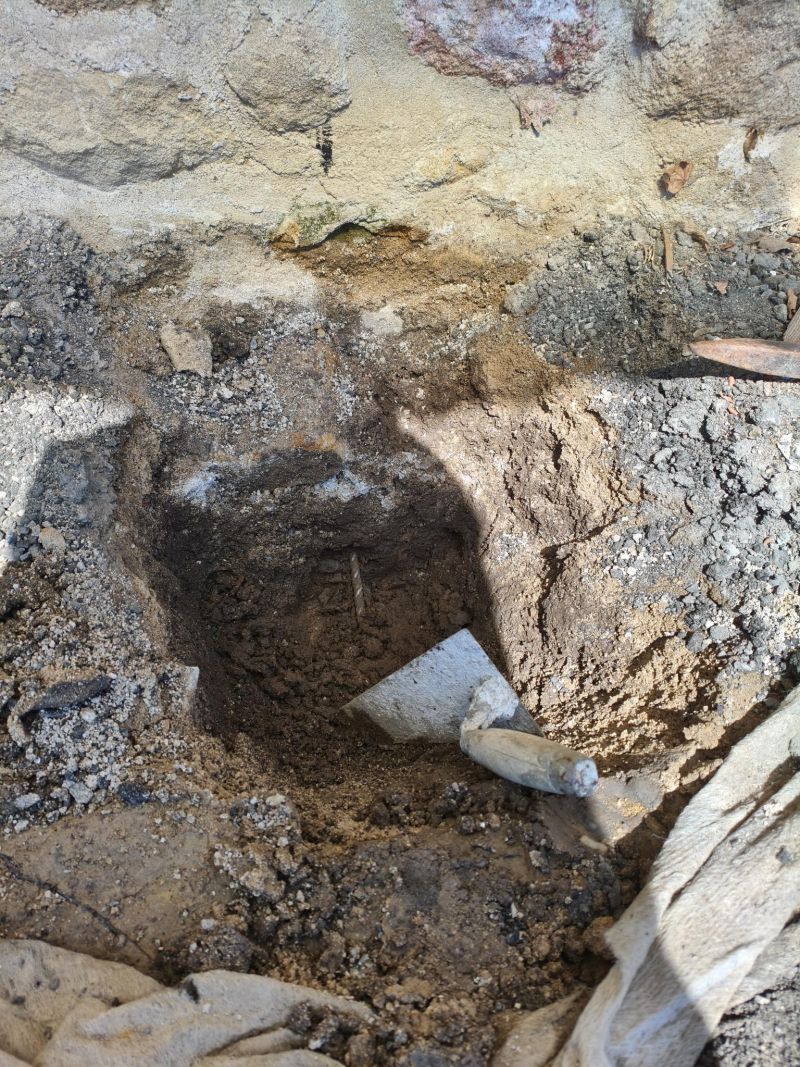

En gros passage de la gaine tpc 90demandé par enedis, je pensait creuser moi meme sous le mur, j'ai donc percer en biais avec un foret, pas de resistance, je doit (deja) etre sous la derniere pierre, maison ancienne sans fondation ... ou du moins fondation sur grosse pierre!
Le foret que j'ai utiliser fait 80cm de long, c'est pas rien de faire passer une gaine de 90 sur 80cm de long en biais, j'ai peur de tout faire bouger..
1/ Est-ce que je suis parti sur la bonne methode ? quelqu'un a deja fait sa sans carroteuse ?
a la location je ne vois que des forets de 80mm en 50cm de longueur , et c'est a 50km aller et 50 km retour donc ...
2/ Une fois la gaine entrer comment je suis sencer faire entrer la gaine de 90 dans la gtl/goulotte ? meme avec l'accessoire plus large ca me parait beaucoup non ?
A vos avis et conseils ;)
merci d'avance !

Pourquoi vouloir percer en biais ? Depuis l'extérieur, vous ne pouvez pas percer à l'horizontal ? D'après vous quelle épaisseur fait ce mur ?
La gaine tpc ne doit pas monter dans la gtl , elle est interdite hors sol.

hexamatic a écrit:Bonsoir,
 bonsoir, le but du biais est pour faciliter le passage du futur cable dans la gaine, (même si c'est enedis qui s'en charge) et d'eviter deux angles a 90.. la tranchée exterieur doit etre de 65 de profond, donc ca evite aussi de creuser 65cm dans la maison, et egalement de passer sous la "fondation" donc dans la terre plutot que dans la pierre.
je me suis mal exprimer quand je dit rentrer la gaine dans la gtl, elle doit seulement arriver d'aplomb en face du compartiment reserver a enedis, mais elle va quand meme depasser.
Au final je pense que je vais essayer comme sa des demain, creuser et passer la gaine directement et vite tout reboucher/maconner pour eviter tout desordre de structure.. je doit pas etre le premier ni le dernier a devoir passer une gaine de 90 sous un mur

Ok essayez comme çà. Bon courage pour la suite.
