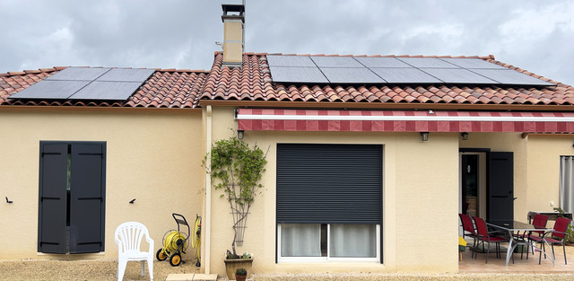

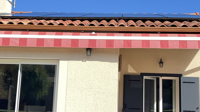

Je viens de faire installer une centrale photovoltaïque le 7 mai 2026 et j'aurais besoin d'un avis d'experts sur la conformité de la pose. Voici le descriptif complet :
📋 Caractéristiques de l'installation
14 panneaux AE Solar AE500TMD-120BDE – 500 Wc chacun
Technologie : HJT (Hétérojonction) Bi-verre Bi-facial, fabrication allemande
Dimensions : 1902 × 1133 × 30 mm par panneau – soit ~30,2 m² au total
7 micro-onduleurs Hoymiles HMS-1000 (technologie Duo, 2 panneaux par micro-onduleur)
Fixation : surimposition K2 Systems SolidRail avec crochets CrossHook 4S
Passerelle : Hoymiles DTU-PRO (Wi-Fi/GSM/Ethernet)
Toiture : tuiles canal (romanes), maison plain-pied, Occitanie (Lot)
⚠️ Points de conformité sur lesquels je souhaite un avis

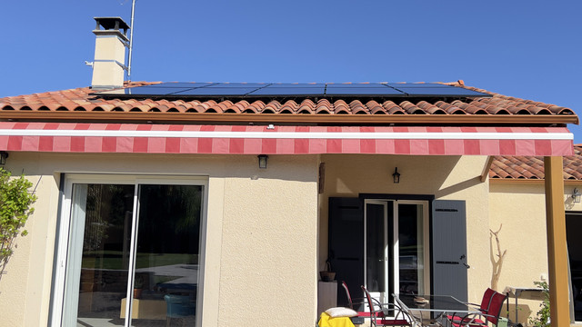

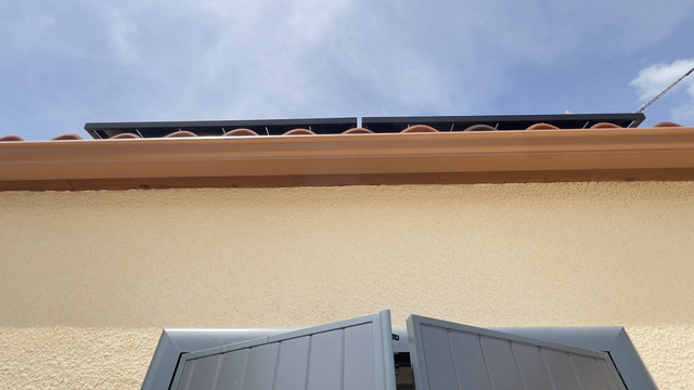

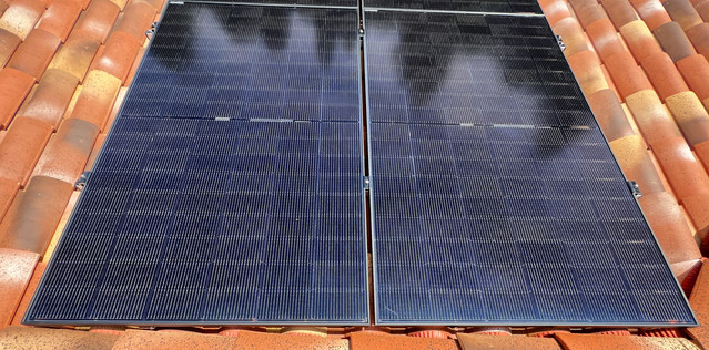

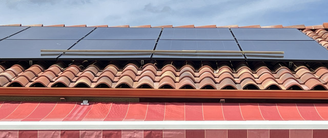

La bosse centrale (faîtage) : les panneaux sont répartis des deux côtés du faîtage, avec une rupture au niveau de la bosse centrale. Est-ce que la pose en deux groupes séparés par le faîtage est conforme ? Y a-t-il un risque d'infiltration au niveau des crochets traversant les tuiles de part et d'autre ?

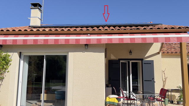

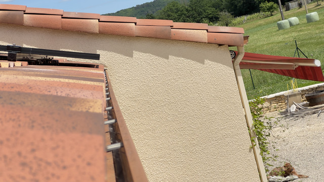

Proximité des tuiles faîtières : certains panneaux sur le côté gauche semblent être posés très près des tuiles faîtières, au point que leur bord supérieur les touche presque. La norme prévoit-elle un écart minimum entre le bord haut d'un panneau et le faîtage ? En cas de pluie battante, l'eau risque-t-elle de passer au-dessus et de s'infiltrer sous les panneaux ou sous les tuiles ?

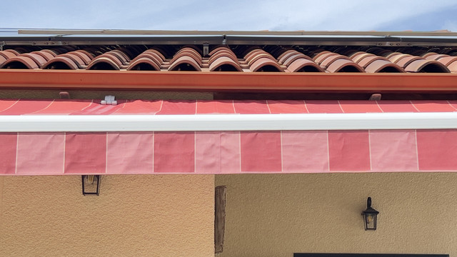

Gestion des eaux pluviales : avec des panneaux positionnés quasiment en haut de toiture, l'écoulement de l'eau est-il correct ? La lame d'air sous les panneaux est-elle suffisante pour permettre l'évacuation de l'eau sans risque d'infiltration ?
📸 Photos jointes : vues de face, de dessus, détail de la pose des crochets, vue d'ensemble de la maison.
Merci d'avance pour vos retours.

Bonjour, les panneaux solaires en poses sur toiture ne fond pas l'étanchéité, et les crochets ne traversent pas les tuiles, ils passent sous les tuiles. Donc peu importe qu'il y ai un écart entre eux.
Effectivement, les panneaux sont posés un peu trop prés du faîtage, il pourrait y avoir accumulation des saletés entre les tuiles et les panneaux ! Avez vous des arbres proche de votre toiture.
Et pas de risque d'écoulement d'eau, il y a suffisamment de place sous vos panneaux ! De plus très peu d'eau va passer sous les panneaux.

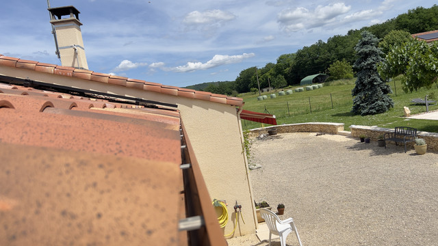

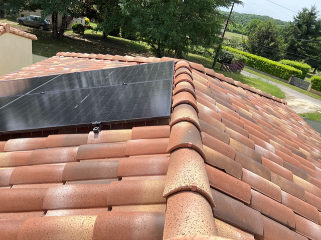

Sur la photo 6 j'ai l'impression que les panneaux arrivent très bas. En cas de forte pluie est-ce que la gouttière va jouer son rôle ? L'eau qui provient des panneaux ne risque-t-elle pas de retrouver devant votre porte fenêtre ?
Dept : Saone Et Loire
Env. 30 message Lot
merci de votre retour, c'est exactement ça, en cas de forte pluie, la dalle ne joue plus son rôle , l eau passe par dessus, à minima si les mesures avaient été prises correctement, on en serait pas là, pas de réponses au mails
ni appels laissés sur messagerie, je passe à la vitesse supérieure, un petit coup de pression ,
lettre par huissier et courrier à l'organisme qui délivre les certificats RGE .
