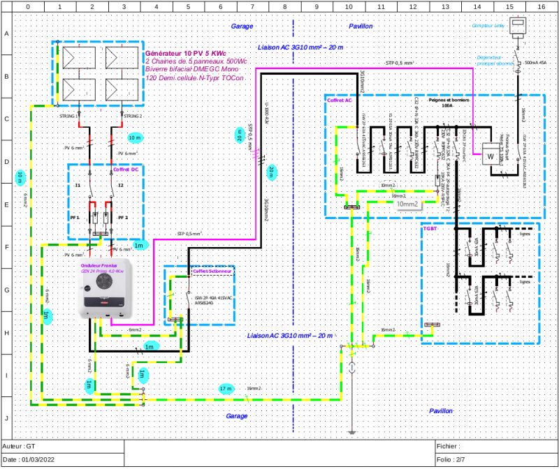

Présentation d’un projet Kit autoconsommation Fronius 5kWc,
Implantation : garage déporté de l’habitation, relié par un câble 3G10mm2 sur 22 mètres linéaires. Une partie du Kit sera positionnée dans le garage « 10 panneaux 2 strings de cinq panneaux, Coffret DC, Onduleur », Le Coffret AC « Diy, Type Energy center 6Kwc » sera connecté depuis le garage par ce câble 3G10 mm2, et il sera positionné dans le pavillon accolé au TGBT.
Concernant la liaison de la terre, à l’origine, mon architecture était la suivante :
les « Panneaux, le coffret DC et l’onduleur » connectés par les câbles terres du KIT en 6 mm2, puis raccordés à la terre du 3G10 mm2 vers le coffret AC dans le pavillon.
Mais, après diverses réponses, infos et précisions hors de ce site, il m’a été conseillé de connecter la terre des équipements garage « Panneaux, coffret DC, onduleur » à un câble supplémentaire, spécifique en 16mm2, « car parafoudre de Type 2 » vers une barrette de raccordement garage. Puis, depuis cette barrette ajouter un câble de terre de 16mm2, pour le raccorder à la borne de terre principale habitation. Le 3G10 servant de liaison des équipements garage vers le coffret AC de l’habitation.
Voici le schéma QE que j’ai réalisé suite à ces prescriptions, comme il est en cours de conception, il comporte sans doute des erreurs.
Mes questions, « respect des Normes NFC 15 100 » Terre.
La section terre initiale en 3G10mm2, serait-elle réellement sous dimensionnée « parafoudre T2» et 22 mètres coffret DC coffret AC ?
Dois-je réellement ajouter ce nouveau câble de 16mm2 ?
Si oui, la section du câble de terre 16 mm2 sera-t-elle suffisante sur 22 mètres ?
Une dernière précision, un conseil m’a été aussi été donné de créer nouvelle une terre Piquet au garage, interconnectée en 16 mm2 à la terre principale habitation.
Dois-je ajouter un piquet de terre au garage, le raccorder en 16mm2 à la borne terre principale habitation ?
N’ayant pas assez de connaissance dans le domaine, je ne puis juger du bien-fondé ou non des conseils que l’on m’a donnés, mais sans explications précises, je ne peux plus progresser sur cette installation.
Et si vous trouvez des incohérences en plus de mon questionnement sur la terre dans mon schéma, je suis preneur.

En synthèse, la question de la section des conducteurs de terre pour un kit PV et un parafoudre dépend surtout des prescriptions du fabricant du parafoudre, des liaisons entre bâtiments et des règles générales de la NF C15100. Le 3G10 contient un conducteur de protection de 10 mm² qui peut convenir pour le retour de courant de défaut, mais pour l'égalisation de potentiel liée aux parafoudres et aux interconnexions entre structures séparées, on rencontre fréquemment l'utilisation d'un conducteur de 16 mm² cuivre.
Ajouter un câble de terre en 16 mm² entre la barrette du garage et la terre principale est une pratique courante pour réduire les différences de potentiel et respecter les recommandations des fabricants d'\'equipements de protection contre la foudre. La pose d'un piquet local au garage peut être utile si la résistivité du sol est mauvaise, mais ce piquet doit être obligatoirement interconnecté à la terre principale (liaison d'égalisation), souvent en 16 mm². En revanche, seules les prescriptions techniques (notice SPD, NF C15100) et un calcul d'impédance vous diront si 16 mm² suffit pour vos 22 métres.
Pour terminer, faites vérifier le schéma par un électricien ou un bureau d'études électriques avant réalisation : ils valideront les sections, les liaisons et la coordination parafoudre sans risque.
