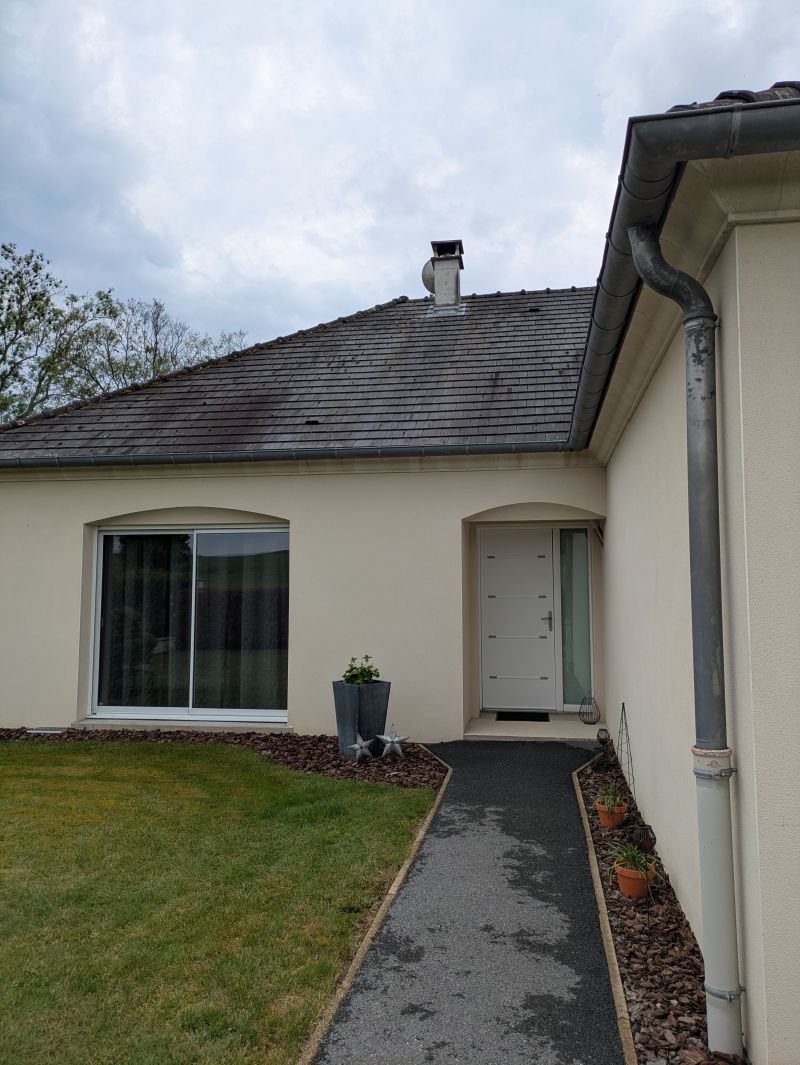

Bonjour à tous, cette année j ai depuis le début de printemps qq abeilles qui visitent régulièrement mon tubage. 3 fois depuis mars. Toujours par journée chaude et en après midi voir fin d après midi. Une ou deux arrivent à descendre jusque dans le foyer du poêle à bois.
Il est certains qu aucun nid est installé dans le conduit tubage.
Aussi a force de venir visiter j ai peur a un moment qu elles décident de s installer avec leur centaines de copines et la ce serait la misère. Je sais que les apiculteurs ne récupèrent pas d essaim sur les cheminées et l idée de devoir faire appele a un desinsectiseur qui les tuera n' est pas acceptable.
Aussi je me demandais ce qui les attirent alors que ça sent plutôt la suie que le sucre dans le tubage😁 et surtout s'il est possible d installer un grillage inox mailles 5mm en tête de cheminée?
Je me pose la question de son effet sur les fumées( refoulement, monoxyde etc) 500 XT si tu passes par ici...
Bien-sûr tous les avis sont les bienvenus. Merci!

Bonjour. En attendant 500 XT, l'effet fumée a pour effet de les faire déménager. Des centaines...!! Des milliers plutôt.. Ce qui les attire, c'est elles-même qui en décident. J'ai remarqué qu'elles choisissent des endroits accessibles ( fentes par ex.) J'en ai eu un essaim entre volets et fenêtres ( Dégagé par un apicultrice). Chez ma voisine (absente), il en a un depuis des lustres. Il ne me gêne pas, mais lorsque je prends l'apéro elles sont à 4 mètres..!! J'ai remarqué qu'elles étaient attaquées par des frelons. C'est l'époque où elles essaiment, donc elles cherchent l'endroit idéal. Comme ton conduit est un poujoulat, je ne pense pas qu'elles s'y installent. Elles peuvent s'installer sous le chapeau de ta cheminée. Un peu de papier brûlé ( fumée) dans ton foyer vont les dissuader de partir.
Merci JM. Non ce n est pas un poujoulat mais un tubage souple dans boisseaux maçonné 30x30 avec chapeau aspirateur béton.
Alors oui pour la fumée, a condition d être présent...

Vous pouvez essayer de mettre du grillage fin à la sortie du conduit pour ne pas qu'elles rentrent. Et ça n'empêche pas la fumée de sortir

Si vous mettez un grillage très fin, cela risque de diminuer la section d'évacuation des fumées avec un danger de refoulement et donc de monoxyde de carbone !
Moi je serai partisan de boucher la sortie de la cheminée en saison chaude par le haut, puis de rouvrir à la période de chauffe.

Merci. Justement je lis tout et son contraire sur l aspect tirage et refoulement, d ou mes doutes...
D autant que sur une pente a 35 degrés je n' y grimpe pas. Il faudra faire appel à mon ramoneur expres chaque printemps pour installer la grille.
Après, pour 2 ou 3 abeilles de temps à autre, peut être que je pars sur une solution avec grille du type "tuer une mouche au bazooka".
Après quand je vois des fabriquants proposer d origine des sorties de tubage grillagées, je ne sais plus quoi en penser et faire...

pour le "pourquoi", je suggère le mix manque d'eau/nourriture avec l'augmentation de la diffusion des odeurs des restes alimentaires.
vous pouvez boucher la cheminée, mais après il faudra condamner les fenêtres, on en finit pas. Vous leur mettez des restes de fruit dans un coin du jardin, et c'est ce point qu'elles marqueront, et c'est là qu'elles iront s'alimenter.
Perso je fais ça si je veux lire tranquille un jour où elles sont présentes, un coupelle à 1 mètre ou deux suffit

Effectivement, je ne veux pas que des éclaireuses valident mon tubage comme endroit de vie pour une colonnie. Un apiculteur ne voudra jamais récupérer un essaim sur un toit dans une cheminée. La seule solution serait donc de détruire l essaim et cela n est pas acceptable.

JMCHABAL a donné la solution simple que j'applique aussi:
Quelques feuilles de papier à faire brûler dans votre foyer, cela les dissuadent de s'installer dans le conduit, elles trouveront un autre endroit...
Je rencontre la même situation une fois par an à cette période.
Dept : Isere
Merci et c est ce que je fais, une fumée froide et épaisse. Mais fait être présent et assez réactif. Si je quitte mon domicile qq jours, c est mort. Je recherche une solution préventive.
