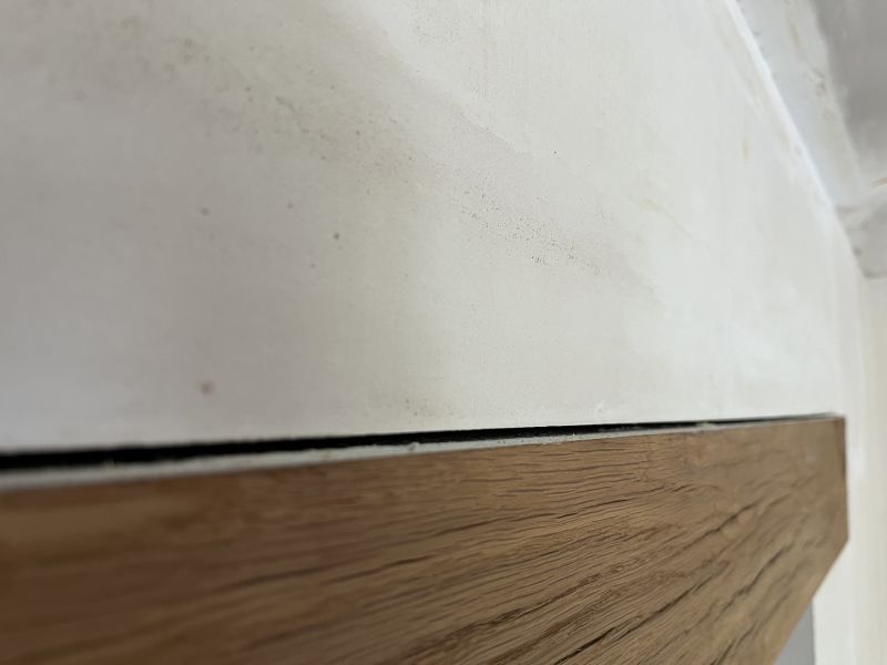

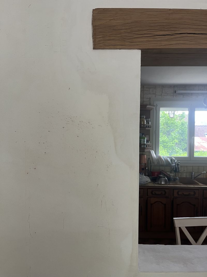

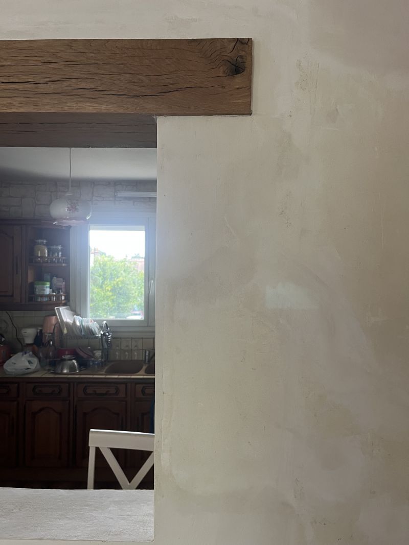

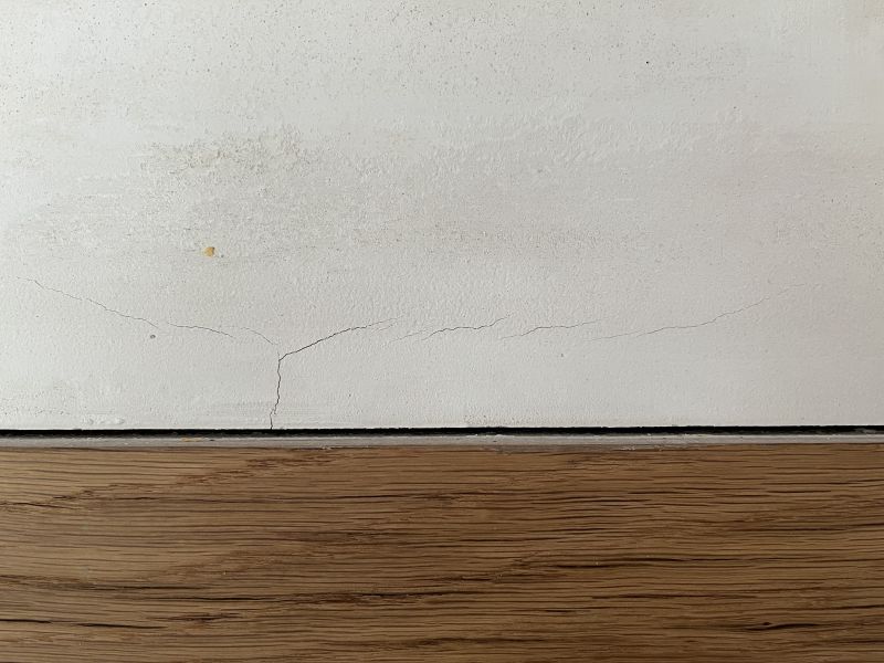

Je viens vers vous car il y a quelques mois j’ai fait faire une ouverture de 1m80 x 90 cm dans un mur porteur entre mon salon et ma cuisine, par une entreprise de maçonnerie.
En continuant les travaux aujourd’hui, je constate qu’entre la poutre en bois qui a été posée et le mur au dessus de celle-ci, il y a un jour de 3-4 millimètres qui existe.
Est-ce normal ?
De plus, assez rapidement après le travail d’ouverture par l’entreprise, des fissures se sont créés autour de l’ouverture.
Est-ce normal ?
Les photos correspondent donc au dessus de la poutre en bois
Merci beaucoup à vous !

Quelle est la composition du mur?
On dirait bien que l'ajustement a pas été nickel à 100% et on a un peu de matière qui cherche à reposer sur son support. A voir selon la composition du mur, mais c'est couillon : la découpe qui a été faite est d'une très grande propreté.

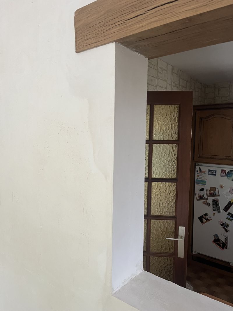

Vous pouvez envoyer aussi une photo de l'appui du linteau bois sur les jambages?

Merci.
On a un défaut de pose du linteau qui n'est pas suffisamment en contact avec la sous-face de la maçonnerie, qui a été découpée propre plutôt que cassée avec un remplissage par-dessus le linteau qui aurait obligé à refaire l'enduit.
Du coup, le gars a peut-être calé son bois au contact d'un bout de moellons qui dépasse et qui empêche de se mettre au contact propre de toute la maçonnerie.
Vérifiez l'assurance de l'entreprise et faites-le intervenir pour reprise, qu'il reprenne l'altimétrie de son linteau avant qu'un désordre plus important ne survienne.
Le soin quant à la réalisation de cet ouvrage me laisse à penser que cet artisan est réglo sur tout ce qui concerne qualité de prestation.
