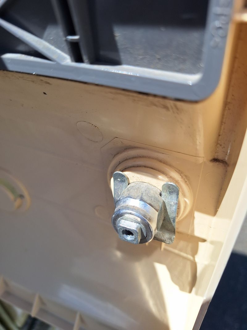

Je voudrais changer le barillet de la boite aux lettres mais il semble bien scellé dans la structure.
Aucune autre pièce ne se démonte.
Il s'agit d'une boite qui fait partie d'un bloc.
Il y a ces tiges que je serais tenté à retirer mais elles ont l'air de bien teni; peut-être un peu trop.
Auiriez-vous une idée si c'est démontable et par où gratter ?
Dept : Isere

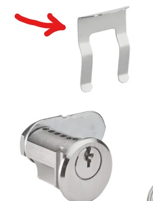

Bonjour, il faut enlever le clip de maintien du barillet visible sur la photo.

D'accord
Je n'osais pas forcer
C'est un barillet de dimension standard ? C'est pour commander son successeur

Standard ?
C'est un barillet agréé PTT, pour que les postiers puissent y accéder avec leur "passe".
https://www.laposte.fr/boutique/cylindre-agree-ptt-portillon[...]decayeux/p/mp-500047022
Laposte vend 2 fois plus cher le barillet. Autant allez en GSB, le fabricant est très certainement le même !
Dept : Moselle
Oui bien sûr ! on peut l'acheter où l'on veut du moment qu'elle est agréé PTT.
Le lien c'était pour l'exemple.
