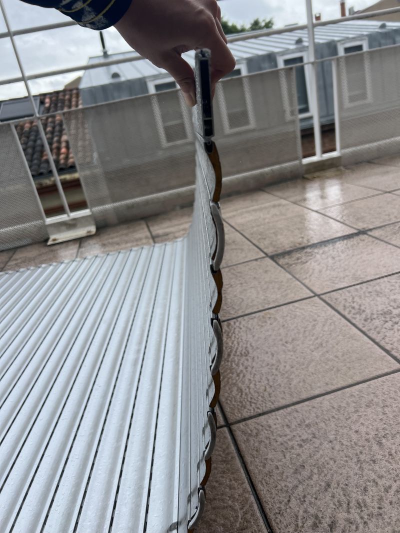

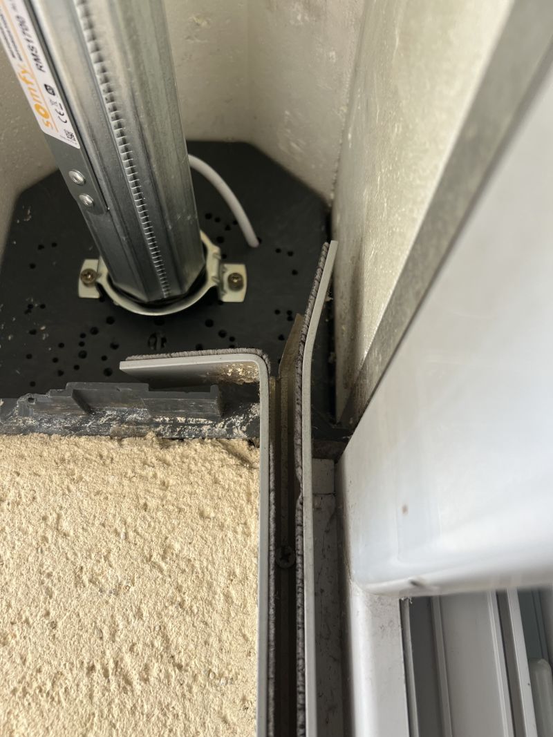

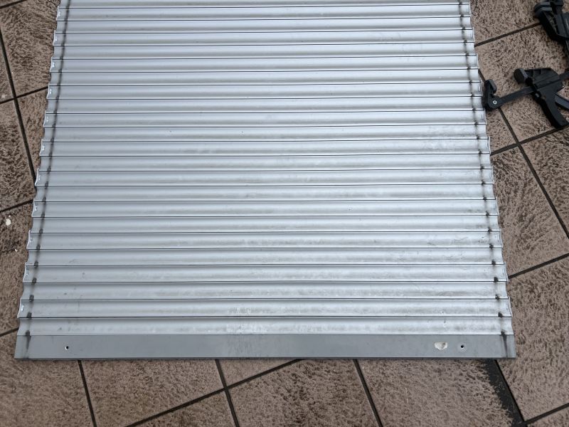

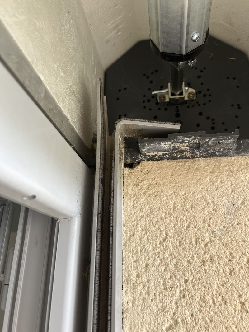

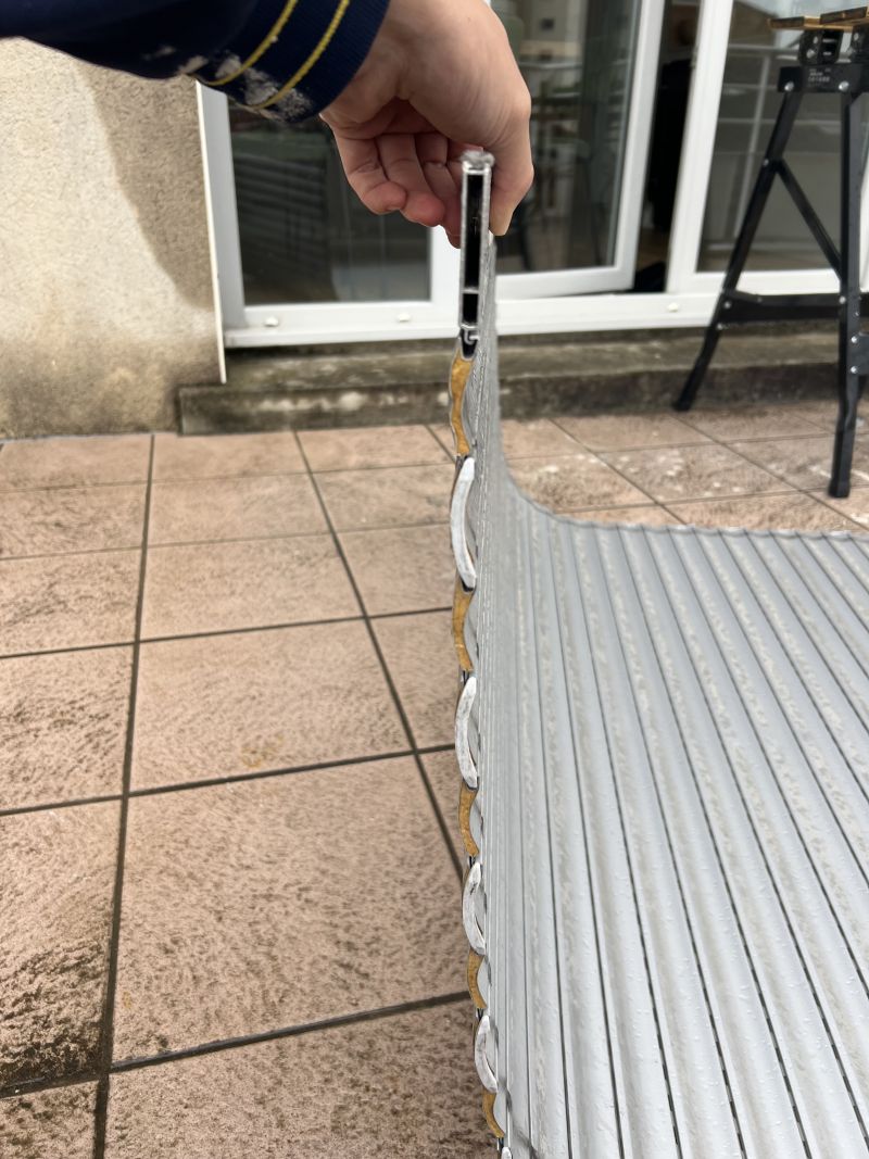

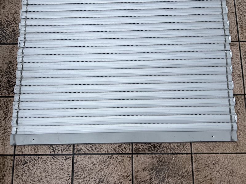

Suite au montage d’un moteur pour volet roulant je remarque que le tablier se coince en début de descente quand la 4e ou 5e lame arrive dans le rail.
Le tablier a un peu subi suite au démontage par un pro d’un moteur défaillant qui s’était coincé avec le volet enroulé. Mais le démontage était difficile car tout était coincé.
J’ai donc regardé les lames concernées et certes il y a un peu de jeu (normal), certes il y a un peu d’usure (normal) et qqs coups (moins normal) mais je n’arrive pas à identifier l’endroit qui coince. Je pensais trouver une bosse qui bloquerait et essayer de l’aplatir avec des serre-joints et/ou un maillet doucement, mais les lames abîmées sont au contraire plutôt aplaties et donc plus fines aux extrémités.
Ci-joint les photos, si qqn a une idée…
Sinon quelle solution ? Élargir un peu le rail en entrée ?
Merci et bonne journée 🙂
Bonjour, certaines lames ont des embouts, d'autres pas, (d'après les photos) c'est peut-être là que ça coince au départ.
De : Bétheny (51)
raym5108 a écrit:Bonjour, certaines lames ont des embouts, d'autres pas, (d'après les photos) c'est peut-être là que ça coince au départ.
Bonjour, tout à fait mais c’est normal les embouts relient deux lames entre elles, l’embout de la lame N s’accroche en bas de la lame N+1, qui du coup n’a pas d’embout. Celui de la lame N+2 s’accroche à la lame N+3 et ainsi de suite…
Du coup je ne peux pas modifier. Certains embouts sont abîmés mais une fois que la 5e lame est passée le reste descend normalement

Merci pour le retour d’expérience, je pense que la solution alors serait de jouer un peu avec le haut du rail pour laisser plus de place et guider en douceur les premières lames et éviter trop de frottements qui viennent bloquer / ralentir le départ vers le bas.

Sur votre seconde photo j'ai l'impression de voir en haut à gauche des lames et embouts qui ne sont pas en bon état.
Ps : Il vaut mieux montrer l'endroit où il y a un problème plutôt que les lames du bas du tablier.
Si votre moteur est radio, vous vous mettez à l'extérieur sur un escabeau à l'endroit où il y a le problème et vous faites descendre le volet jusqu'à ce qu'il arrive à l'endroit où ça bloque et vous devriez voir ce qui pose problème.
