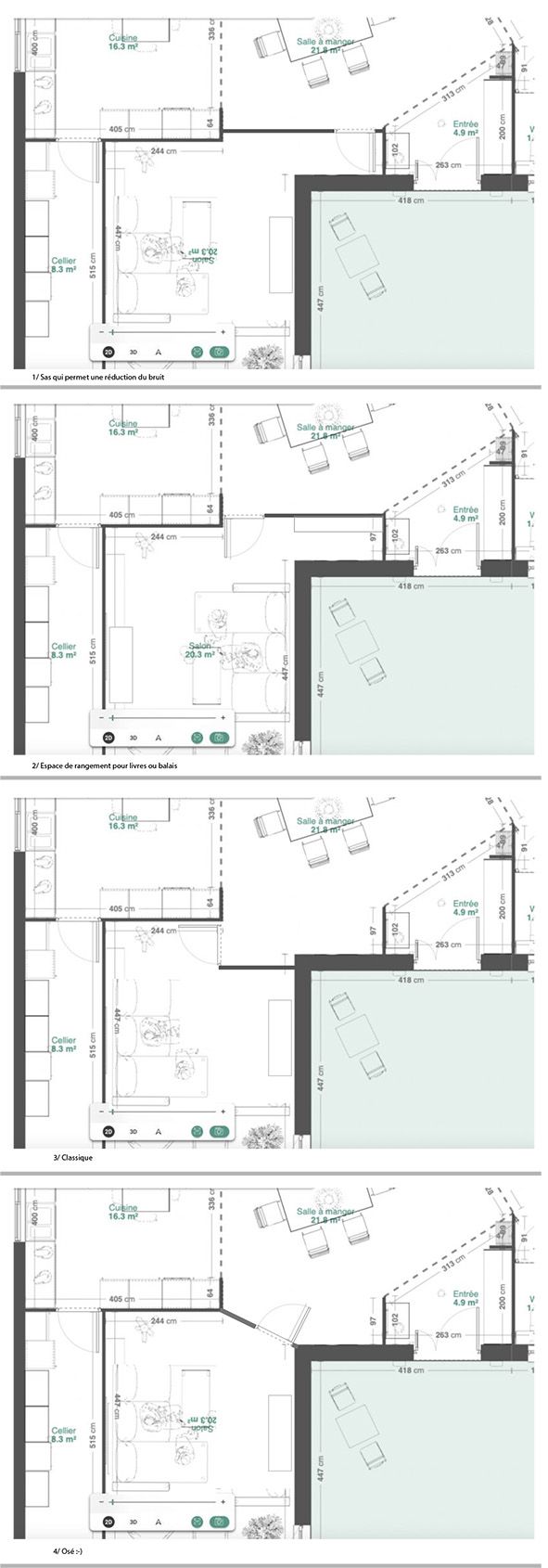

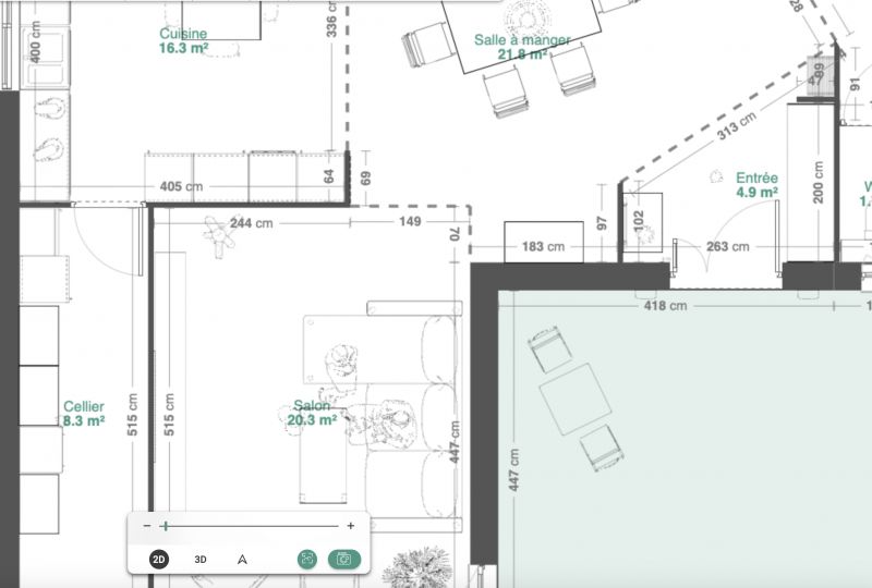

Nous souhaitons avoir une cuisine ouverte sur la salle à manger mais un salon qui puisse être un peu isolé du bruit et de la lumière.
Avez-vous une idée pour rajouter une porte dans l'angle?
Merci d'avance pour vos réponse!

J'opterais pour le 1 (avec cloison placo doublé pour le bruit et porte avec système anti-bruit, le "décalage" coupe le son de la porte), ou le 3, classique, aussi avec double cloison (j'ai horreur du bruit de fond de tv  ). L'oblique, on aime ou pas mais mine de rien c'est un gain de place des deux côté. Mais pour le bruit... Difficile d'arriver au truc parfait.

Pour le bruit de la TV en la positionnant sur l'autre cloison , je pense qu'il y aura moins de transmission.
Si tu dois aller chercher une boisson ou autre tu ne dérangeras personne.

Merci, je vais étudier les propositions, mais quand je parlais du bruit, je pensais aux bruits des robots de cuisine qui peuvent déranger la personne dans le salon...
Dept : Lot Et Garonne
Oui bruits aériens. Je vous conseille de bien isoler phoniquement la cloison séparative aussi.
