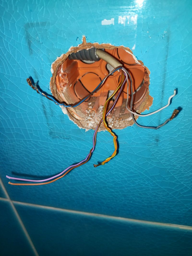

Je voudrais poser un interrupteur wifi pour un volet roulant de fenêtre mais en démontant l'ancien j'ai trouvé ces petits fils et je ne sais pas à quoi ils correspondent.
Pouvez-vous m'aider ? Merci d'avance

Faut voir où ils vont, à quoi ils se raccordent
Dept : Manche
je pense que celui qui a monté ça a utilisé du fil téléphone 4 paires.
Sur la photo je vois 3 sorties dont 2 qui ont qui ont 2 fils avec une épissure(jaune/orange et bleu/noir) et une avec un seul fil (gris) et 3 fils non utilisés (blanc, violet, marron)
Comme dit Rfco , il faudrait voir à quoi c'est raccordé
Je suppose , mais ce n'est qu'une supposition; que le gris c’est l'arrivée du courant , et le jaune/orange et le bleu/noir sont les 2 commandes montée et descente. Tu peux aussi vérifier l'arrivée du courant avec un testeur

Merci pour vos réponseset vous pensez que le fil neutre est lequel ?
C'est pas dangereux comme installation ?

Oui dangereux s'il y a du 230v, donc voir où va ce cable

Et est ce qu'il y a un fil neutre parmi ceux là ?

Tu n'as pas possibilité de recabler en 1,5 mm2? (si la gaine n'est pas trop longue ni courbée)

Mettre photo en plan large surtout au niveau du coffre du volet

Ce câble sort dans la boîte où est raccordé le moteur du volet donc pas loin du volet en principe et il devrait être facile à reconnaître.
Vous coupez le courant, vous reliez une ficelle solide aux fils et vous tirez le câble à l'autre extrémité pour le faire sortir. Puis vous reliez le nouveau câble à la ficelle avec du bon scotch et vous tirer la ficelle pour faire passer le nouveau câble. Ce n'est pas très compliqué, le plus important est de bien attacher la ficelle au nouveau câble.
Le nouveau câble doit avoir 3 fils. Un fil sera branché sur la phase et les deux autres sur les fils noir et marron (de cette couleur en principe) du volet.
Enfin, prenez du câble avec des fils souples de minimum 0,75 mm2 si le raccordement est juste au dessus de l'interrupteur et du 1,5 mm2 si c'est éloigné.
