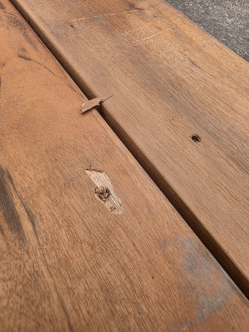

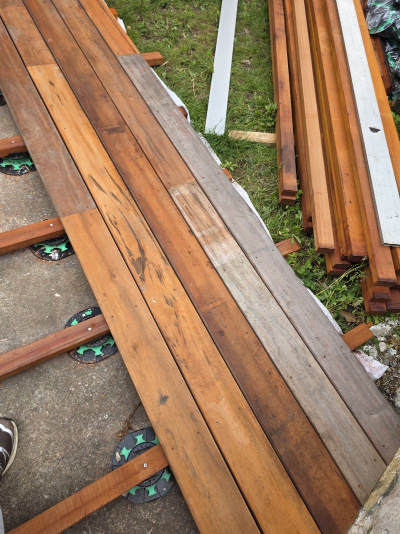

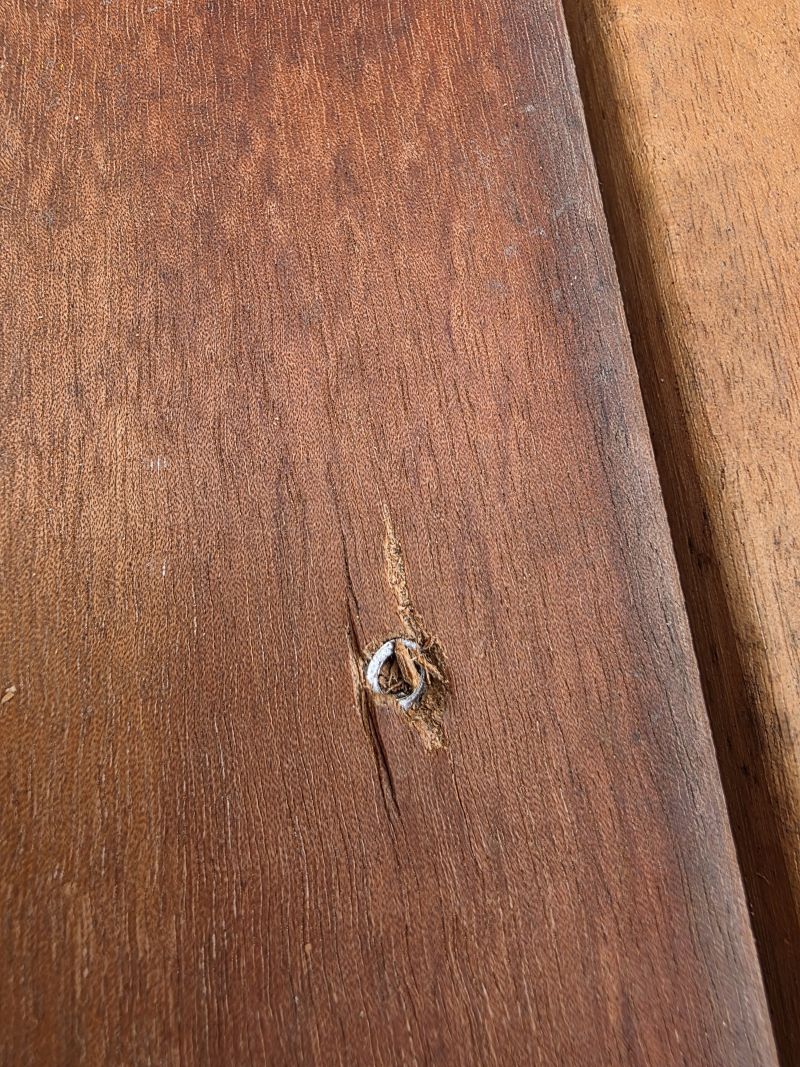

Début de pose Terrasse en Muiracatiara sans prépercage
Ce sujet comporte 6 messages et a été affiché 110 fois
j'ai un artisan qui débute la pose de ma terrasse en Muiracatiara et tout se passait bien jusqu'au début du vissage. J'ai l'impression qu'il ne préperce pas et du coup certaines lattes se fendent ou craquent.
Qu'est-ce que je dois faire, il revient Lundi.
Merci d'avance pour l'aide.
Ci-joint quelques photos

Je ne connais pas cette essence, mais cela m'a tout l'air d'un bois exotique.
Je vois plusieurs choses qui ne vont pas.
Les lambourdes auraient dû être revêtues d'une bande bitumeuse. Cela permet de protéger les lambourdes, mais cela isole aussi les lames tout en assurant une meilleure stabilité. De mon point de vue, ce n'est pas une option sur une terrasse en bois exotique, donc coûteuse.
La position des vis est aussi importante. Il faut les disposer relativement proche des bords de la lame, à 15 mm environ. Si les vis sont trop au centre, il y a un risque de tuilage.
Ensuite on pré-perce les lames avec un foret spécial qui réalise aussi le chanfrein. Il y a des réglages à faire sur l'outil pour garantir le bon dimensionnel de ce fraisage (en fonction de la tête de vis, l'outil est spécifique, cela dépend de l'angle du cône).
Personnellement, je pré-perce également la lambourde avec un diamètre plus petit.
Je graisse aussi la vis, l'inox étant particulièrement fragile.
Enfin dernier point, je veille à orienter les lames pour limiter le tuilage, selon la règle "le coeur au soleil".

Moi je dirais que ce n'est pas un travail digne d'un pro !...
C'est dégueulasse comme travail.
Le pré-perçage est inévitable avec cette essence de bois
C'est clairement un lot de 2ème choix. ; Quelle est la longueur des lames ?
Il y a beaucoup de taches à priori sur les lames que tu nous montres.
Des rayures, de grosse décoloration sur plusieurs lames...
Quelle est la hauteur sous lames ?

Merci pour votre réponse, j'ai déjà eu un retour de l'artisan, qui m'a dit qu'il n'était pas satisfait du travail de son équipe et qu'il allait venir Lundi pour faire le tour. Il m'a aussi dit que tous les trous de vis devaient être pré-percés.
Il m'a rassuré en me disant qu'il ne partirait pas tant que ce n'est pas parfait.
En effet l'essence est exotique, c'est du bois brésilien (aussi appelé Tiger Wood).
J'avais une question par rapport à la bande bitumeuse, sachant que les lambourdes sont elles aussi en bois exotique, est-ce obligatoire?

L'artisan m'a dit qu'il n'était pas du tout content du travail de son équipe et qu'ils allaient corriger le tir.
Sur le lot de bois, il y a très peu de lattes grisées, je ne sais pas pourquoi ils en ont posé.
L'artisan m'a l'air d'être qq'un de confiance, c'est pout ça que je suis très surpris.
J'ai fait remonté le soucis tout de suite, est-ce que je dois insister pour avoir une bande de bitumage?
En ce qui concerne la longueur c'est plus de 2m et 23mm d'épaisseur.
