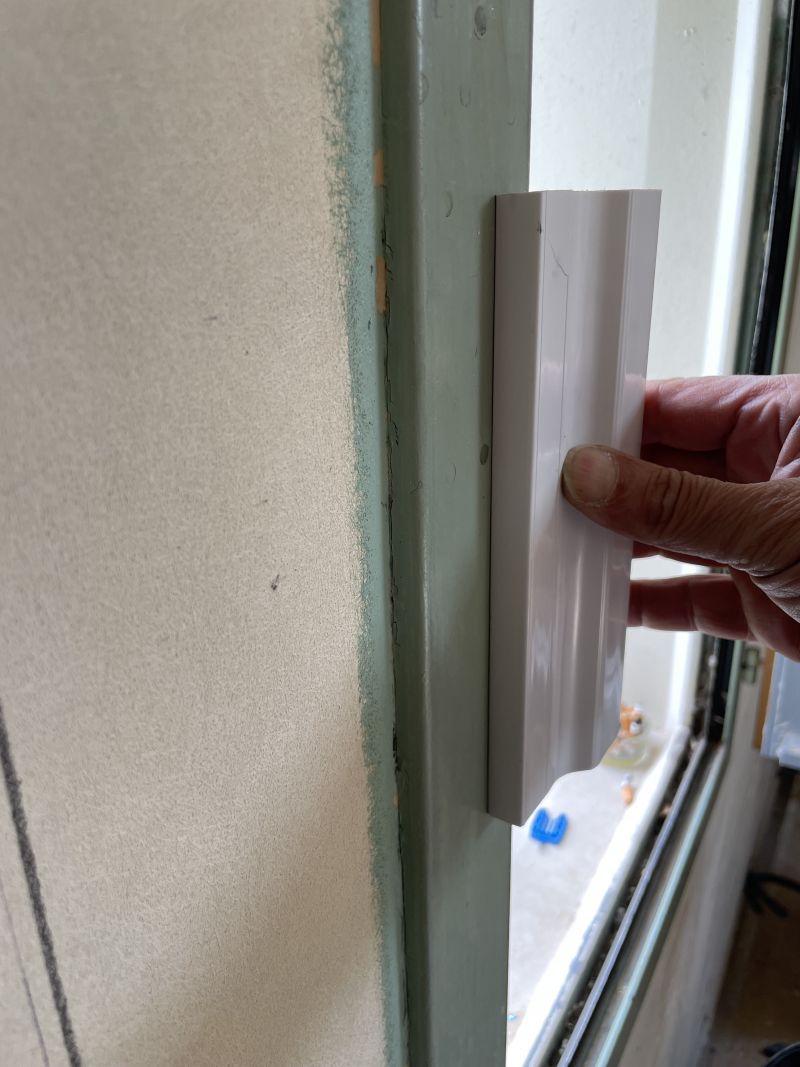

Je suis nouveau sur ce forum, en train de faire une salle bain dans les combles aménagés de ma maison qui date des années 1970.
J’ai une fenetre montée sur cadre acier type maison phénix.
Je vais faire changer cette fenêtre en rénovation
Le mur est doublé en placo / polystyrène 80mm vissé sur ossature bois, elle même vissée sur le mur
Voici mes problèmes :
- La surface du placo actuel est bombée
- Le cadre métallique de la fenêtre actuelle surplombe / dépasse d’environ 5mm du placo (5 à 10mm en raison du bombage). La fenêtre reno va se poser sur ce cadre métallique et ajouter encore 13mm de surplomb (épaisseur de l’aile). Je vais poser du carrelage ep 7mm sur ce mur
Idéalement je voudrais que le carrelage, une fois posė, affleure l’aile de la fenêtre reno.
Il y a donc le bombage à rattraper + de l’épaisseur supplémentaire à ajouter pour ensuite coller le carrelage dessus
Quelle serait la solution pour cela : quel produit et comment faire
Merci à tous de vos réponses

Il faut savoir pourquoi il y a ce bombage.
Il pourrait revenir une foi ton carrelage mis en place.
Pourquoi veux tu que le carrelage affleure le cadre de la fenêtre ? pour moi ce n'est pas une bonne idée.
Le joint risque d'avoir un jour par la suite, et affleurer n'est pas si simple qu'il n'y parait.
J'en ai fait l'expérience chez mon fils, maison 100% métallique.
Une fenêtre on dépassait de quelques millimètres , une autre, l'inverse, etc. Une vrai galère.

Pour être plus clair ci bas une photo
- en vert le cadre métallique existant, qui est à 5mm du placo (10 au plus bombé)
- en blanc, le dormant de la fenêtre reno à venir. L’aile contre le cadre métallique fait ep 13mm.
L’ouvrant de fenêtre va ensuite se reposer sur le dormant blanc (pas sur la photo).
Du coup beaucoup de sur épaisseur en additionnant le tout. Pas très beau.
D’où l’idée d’en combler une partie en faisant en sorte que le carrelage sur le mur affleure le dessus de l’aile. Je jointerai entre carrelage et dormant blanc.
par ailleurs je voudrais aussi recouvrir le cadre métallique avec le carrelage. Pour l’esthétique et pour éviter qu’il reste au contact direct de l’air (condensation et pont thermique)

Pour faire ce que vous souhaitez : Ba10 collé au Map?
