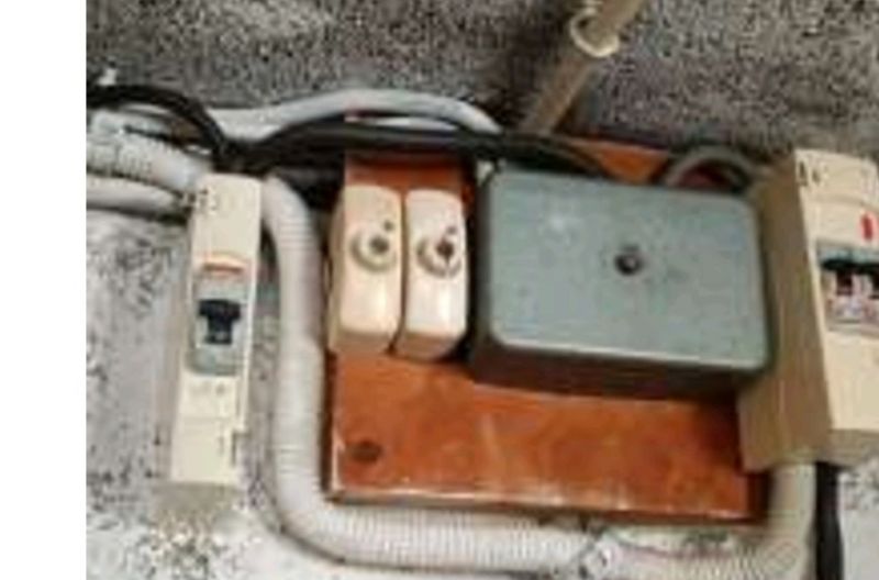

Des avis sur ce tableau électrique ? ou commencé ? quoi regarder, nom des appareils utilisés, cette fameuse boîte métallique. et après place au tirage et nouvelle ligne.
Des avis afin d'éclaircir ce tableau des années 70.

il n'y a pas de protection différentiel 30mA.
pour le reste... il y a du boulot le mieux tout refaire sans voir l'intégralité de l'installation je ne sais me prononcer.
Mais pour les travaux au moins un différentiel sur la totalité de l’installation.

Merci pour moi reste a savoir si les phase et neutre des prises et lumière ou été utilisé sur les borniers dans la boite de derivation métallique. ça serait un bon début

là on est pas devin on est électricien.
