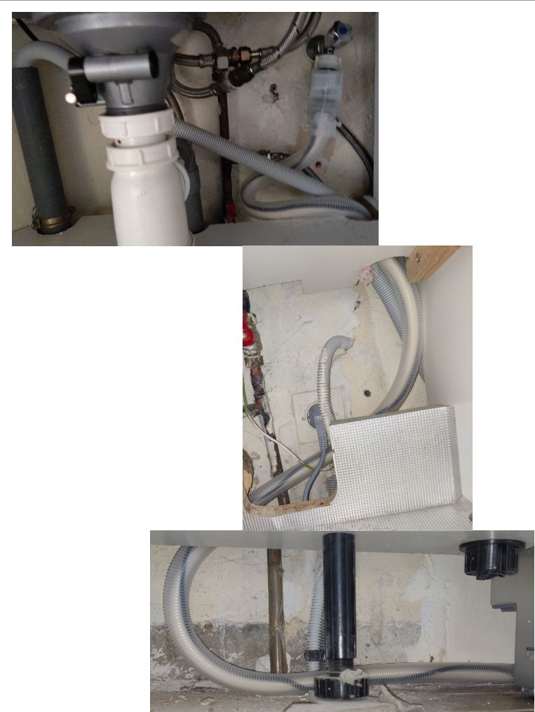

on vient de m'installer un nouveau lave vaisselle. Je suis un peu étonnée par le parcours du tuyau d'alimentation plutôt sinueux. Ne vaut-il pas mieux le raccourcir ?
Une question aussi sur le tuyau de vidange. A l'inverse n'est -il pas trop tendu pour assurer l'anti-retour ?
Je vous joins une photo.
J'ai fait tourner le programme initial de nettoyage qui s'est bien déroulé.
Merci pour vos éventuels
commentaires

Bonjour, pour l'alimentation en eau, c'est OK.
Pour la vidange, ça semble en effet un peu trop tendu.
Vous devriez aller acheter une rallonge pour "détendre" tout ça!!!Biggrin
Demandez à quelqu'un au magasin de bricolage, parce qu'il vous faut d'autres éléments pour ne pas avoir de problème.

Ok merci pour le conseil. Je ne suis pas sûre que ça se voit bien sur la photo du haut concernant le tuyau d'alimentation, la première boucle après le robinet est "horizontale" sur un même plan. Est-ce que ça reste satisfaisant ?
Dept : Paris
Oui, bien sûr.
