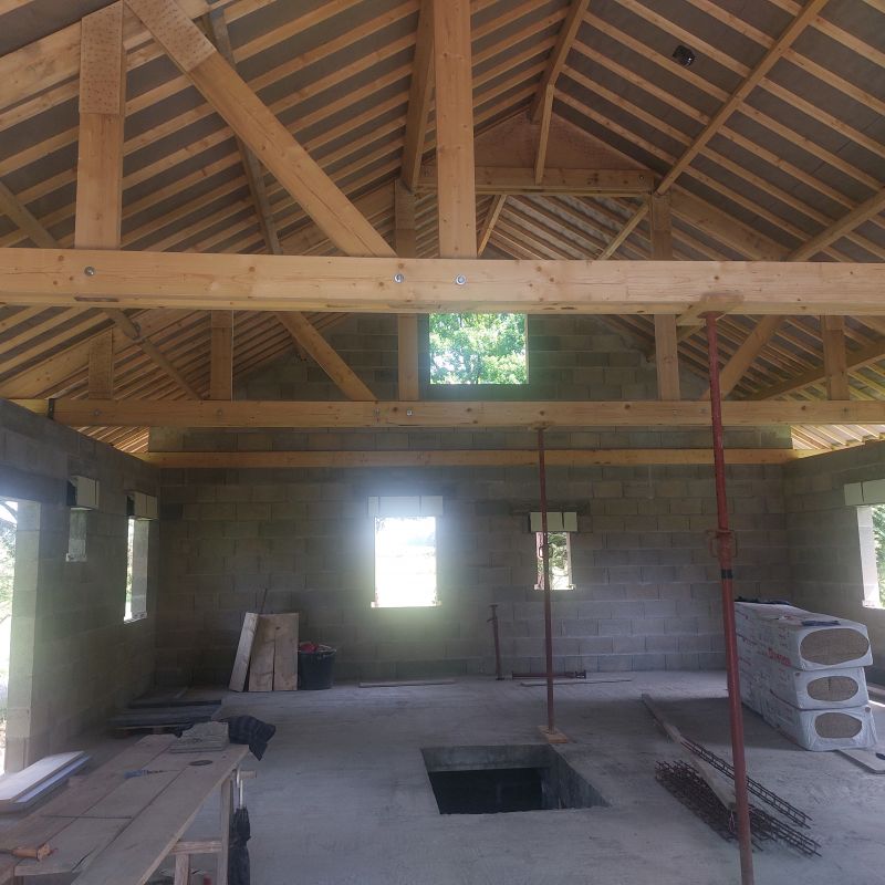

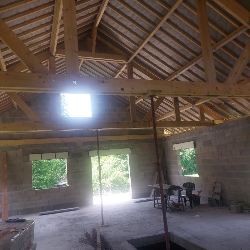

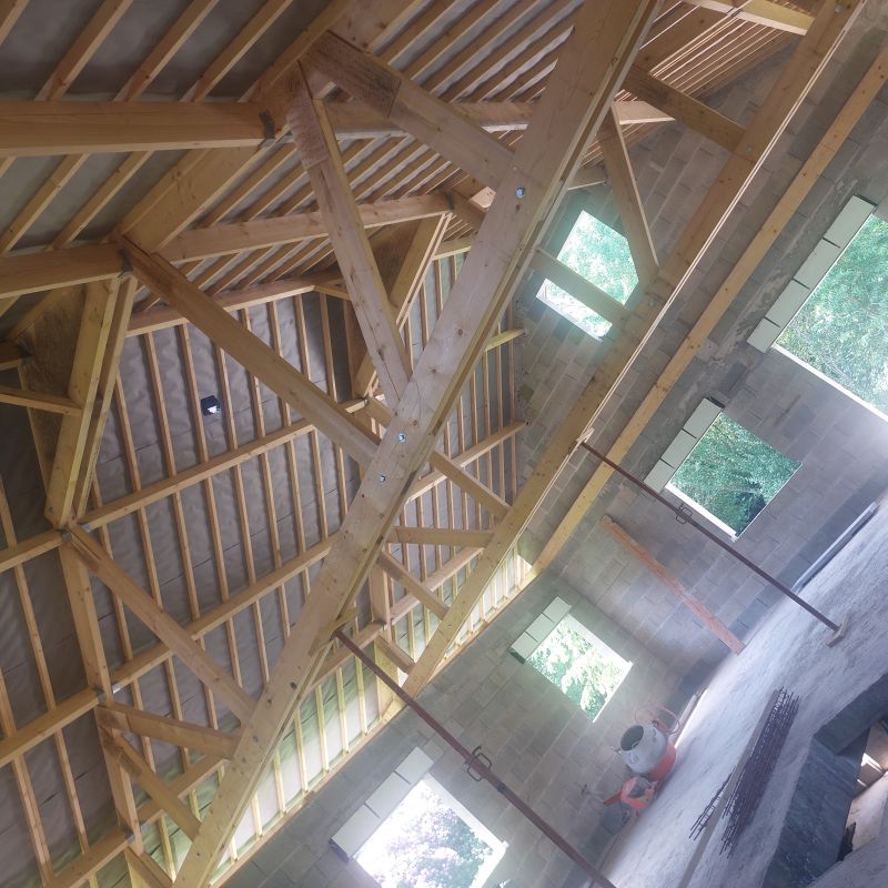

Je souhaite un avis structurel sur un plancher bois dans combles aménageables avec charpente traditionnelle.
Tout d’abord les dimensions de la maison :
Maison : 12,50 m × 9,60 m (murs en parpaings 20x25x50)
2 fermes traditionnelles équidistantes sur la longueur (pignons → ferme → ferme → pignon), constituées chacune de deux entraits 75 × 225 mm moisés, espacés d’environ 8 cm
Entraxe entre fermes ≈ 4,17 m
Les fermes sont chacune reprises en leur milieu par un poteau vers semelles isolées.
Un petit croquis:
|------------------9m60------------------|
||=========poteau =========||
Plancher ayant été suggéré par le charpentier (qui ne réalisera pas ce dernier) :
Solives en demi-madriers de 225 mm
Portée : ~4,17 m (entre appuis successifs sur murs pignons et entraits -sur sabots)
Entraxe : ~40 cm (OSB 18–22 mm)
La zone réellement habitable dans les combles serait d’environ 4 m de large au centre (zone à hauteur utile ~1,80 m), le reste étant en rampants.
Dans cette configuration :
Les entraits moisés 75 × 225 mm peuvent-ils être considérés comme éléments porteurs secondaires acceptables pour reprise de charges de plancher, en complément de leur rôle de traction dans la ferme ?
Y a-t-il un risque d’interaction défavorable entre sollicitations de charpente (traction + efforts horizontaux) et charges de flexion induites par le plancher ?
Le cumul des charges est-il compatible avec un fonctionnement en service (flèche, fluage, vibrations) sur le long terme ?
La solution avec poutres longitudinales indépendantes est-elle structurellement préférable pour découplage des charges ?
Une seconde option que j'envisage serait d’inverser l’orientation du solivage et de mettre en place trois poutres longitudinales, de manière à faire porter les solives sur ces poutres ainsi que sur les murs porteurs en longueur, afin de désolidariser le plancher de la charpente et limiter les interactions entre structure de toiture et plancher - si l'option que le charpentier a proposé n'est pas souhaitable.
Merci!

Quelques photos pour mieux vous situer l'ouvrage:
