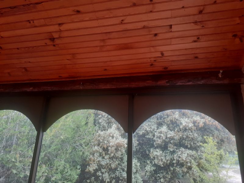

D'avance, il se peut que je me trompe dans le vocabulaire. Merci de me corriger ou de me demander des éclaircissements si ce n'est pas clair.
Nous allons transformer une véranda en une cuisine. La pièce fait 4,7 x 2,4 m. Actuellement, il n'y a pas de plafond dans cette véranda et elle donne directement sous le toit (caché sous des lambris).
Afin de ne pas avoir à chauffer un volume inutilement, je comptais installer un plafond sur la base d'une structure en bois constituée de muralières et de solives (même si les combles ne seront pas utilisées a priori par la suite). L'envisage de faire les muralières en de 63 x 175. Pour les solives, soit la même chose, soit moins haut étant donné que la longueur n'est que de 2,4 m.
3 des murs sont en parpaings, donc a priori pas de souci si ce n'est l'enduit à gratter car il est rugueux et irrégulier. Par contre, au-dessus de la véranda, il y a une poutre en bois comme le montre la photo ci-dessous. Un maçon va se charger de murer la pièce et il compte conserver cette poutre. Je me chargerai ensuite de faire le plafond. Puis-je fixer la muralière sur cette poutre ? avec des vis de 140 mm par exemple tous les 50 cm ?

En régle générale, il est possible de fixer une muralière sur une poutre en bois, mais cela dépend de l'état, de la section et du rôle structural de la poutre. Si la poutre est déjà portante ou abrite des efforts importants, il faut être très prudent avant d'y ajouter des percements ou dégradations. Contrôlez visuellement pour pourriture, insectes, fissures ou déformations et, si incertain, faites expertiser par un charpentier ou un bureau d'études.
Pour l'ancrage, on préfère en général des fixations structurales (boulons traversants, tire-fonds ou vis structurelles certifiées) avec rondelles/plaques pour répartir les efforts et prépercer pour éviter l'éclatement. La longueur de 140 mm et un entraxe de 50 cm peuvent être raisonnables dans certains cas, mais le choix (diamètre, type, entraxe) dépendra des charges du plafond, de l'épaisseur de la muralière et de la section de la poutre. Prendre aussi en compte l'étanchéité et la ventilation pour éviter les problèmes d'humidité.
Je ne peux pas faire de diagnostic ferme ici ; si la fixation impliquera de modifier la poutre portante, faites valider la solution par un professionnel. Revenez régulièrement : d'autres membres viendront bientôt partager leur expérience et compléter ou corriger ma réponse.
Pour commencer une muralière, c'est une poutre qui se fixe le long du mur et sur laquelle seront posées les solives. CA évite de faire des encoches dans le mur..
