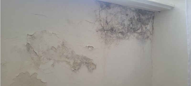

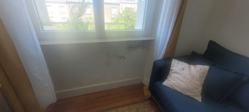

Bonjour tout le monde !
Je cherche des avis ou des conseils, j'essaye actuellement de refaire une chambre pour l'arrivée d'un petit dans pas très longtemps, et du coup je me retrouve en face de ce problème d'humidité sous la fenêtre, et j'avoue que je ne m'y connais pas trop là-dedans, d'où ma recherche de vos lumières pour m'aider
Donc si quelqu'un a des idées / des techniques pour pouvoir diagnostiquer ça je suis preneur, car là je n'ai strictement aucune idée d'où peuvent venir ces traces d'humidité, et en demandant autour de moi à des copains... "bricoleurs", j'ai réussi à avoir 3 avis différents, ce qui ne m'aide pas vraiment !
Dans l'idée j'aimerais bien réparer par moi-même, mais s'il faut je suis prêt à passer par un professionnel (quid du type de professionnel par contre... je ne sais pas trop !)

Déjà vous pouvez vérifier et nettoyer si besoin le châssis de la fenêtre.

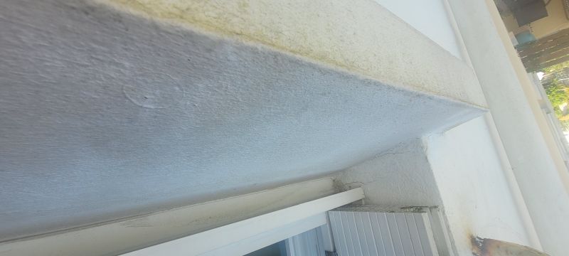

Ensuite a moindre coût, vous pouvez refaire un joint siliconne a l extérieur, entre la fenêtre et l appui de fenêtre.
Enfin, cette fenêtre possède t elle une entre d air pour la Vmc, et si c est le ça vérifier que la porte est soit bien detalonnee afin de laisser passer l air

En effet, je pense que je vais essayer de re-faire le joint en silicone, et voir un peu si ça fait effet.
(Il y a bien une entrée d'air, et la porte est bien detalonée)

dans quel état se trouve la bavette de la fenêtre : fissuration, bonne pente, ...

Bonjour, il suppose que cette pièce n'est pas isolée ? Des parpaings froids en extérieur et bien chauffés en intérieur, et voilà le résultat.
il estcertain que le manque d'isolation n'arrange pas les choses,
cela ne se produit que sous une seule fenêtre ?
