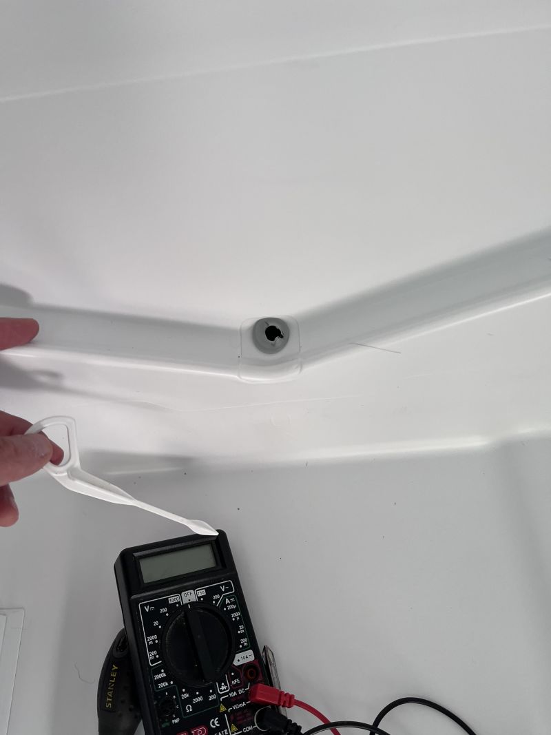

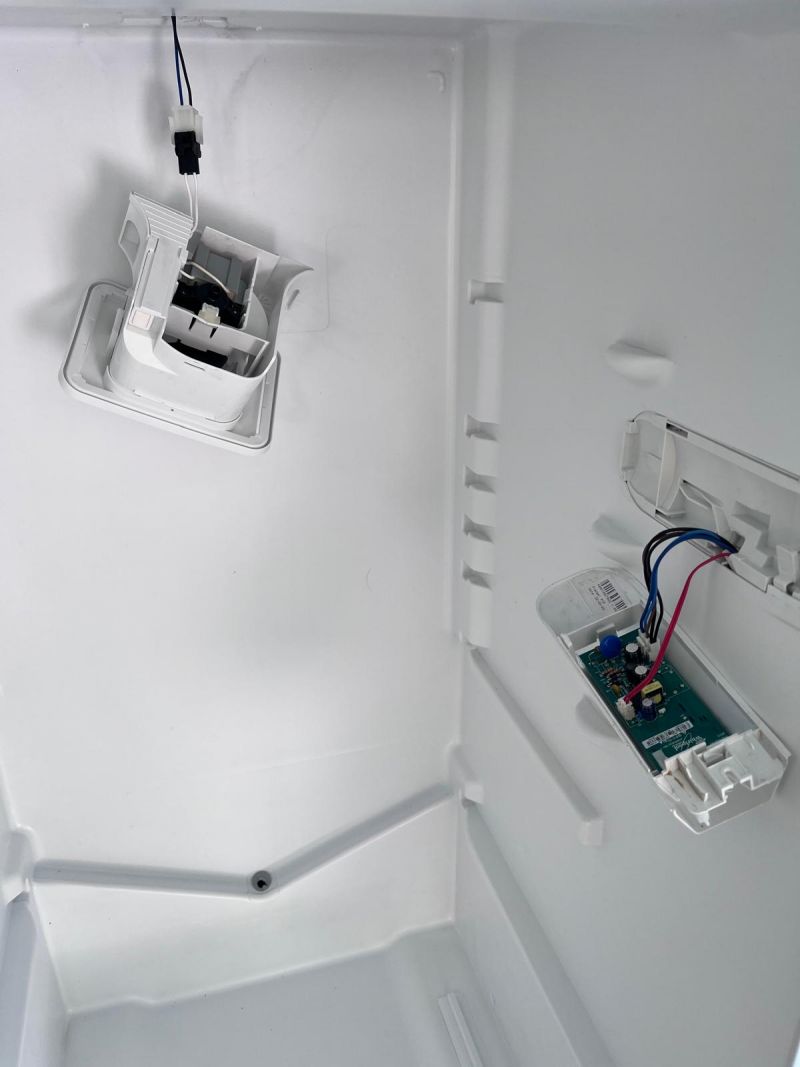

j'ai un réfrigérateur combiné congélateur hotpoint qui fait a un soucis. La partie congélateur fonctionne sans problème. La partie réfrigérateur, elle, a l'air de fonctionner, crée "un peu" de froid mais se stabilise autour de de 20°C et ne crée plus de froid. Je soupçonne un problème de sonde, mais en démontant la carte électronique et tout ce que je pouvais, impossible de trouver la sonde.
Il n'y a pas l'air d'avoir de sonde déportée car rien d'autre qu'électrique ne part dans les parois.

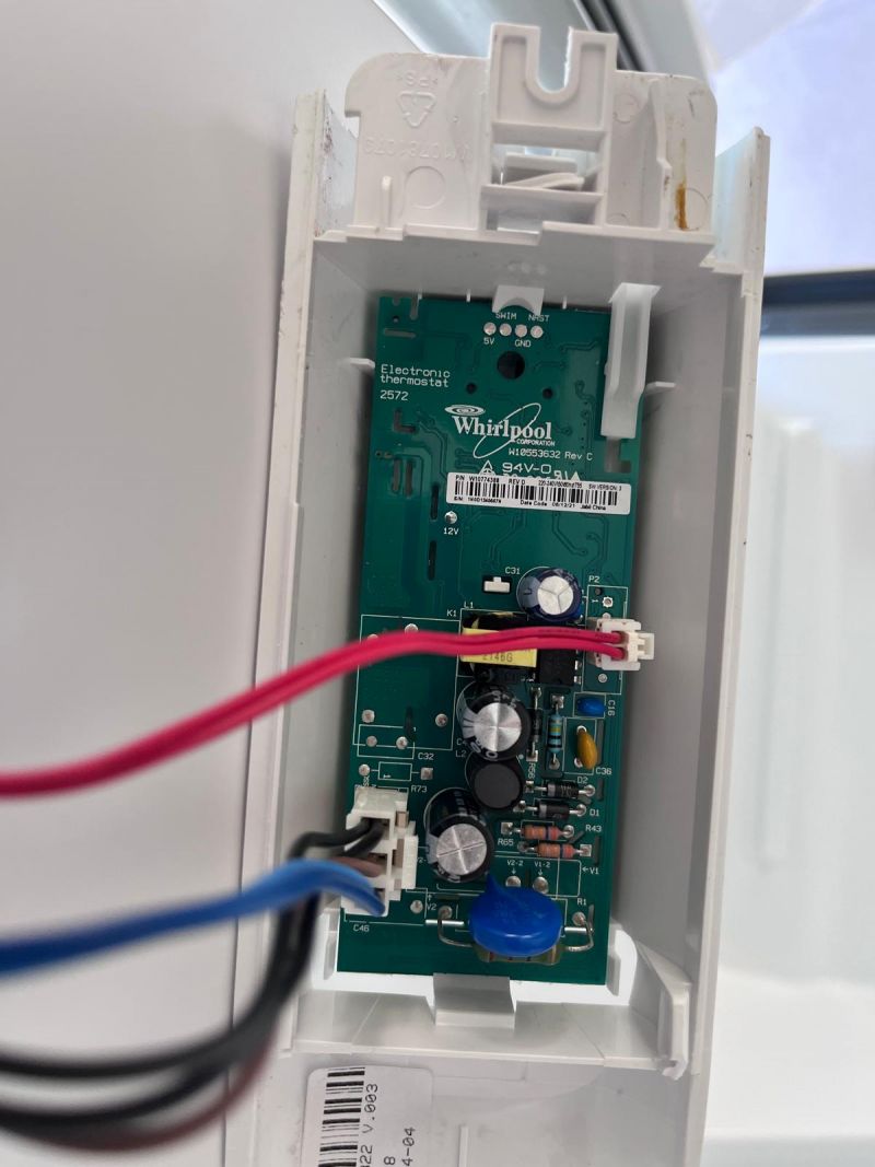

Voici la carte électronique. Le thermostat y est-il intégré? est-il possible de me tester avec un multimètre pour voir s'il fonctionne correctement?
merci !

Hello,
elle serait bien au bout des deux fils rouges

Vous avez raison. J’ai testé et ce n’est probablement pas la sonde qui est défectueuse car car j’ai 25kohm au multimètre.

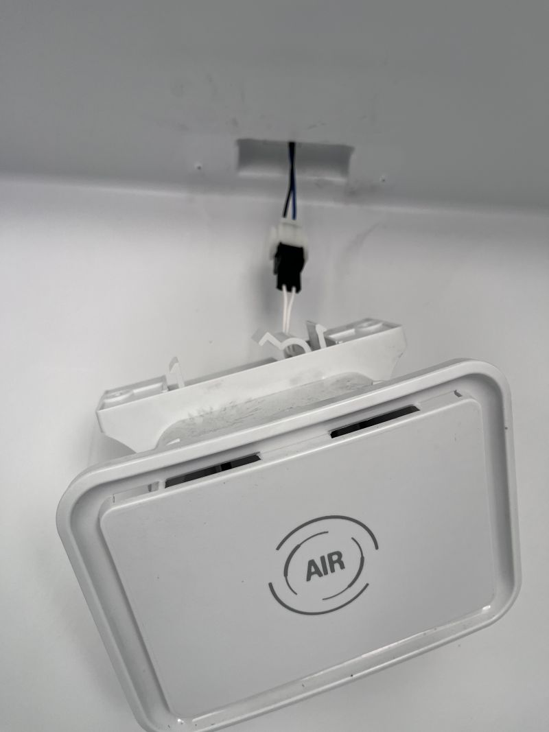

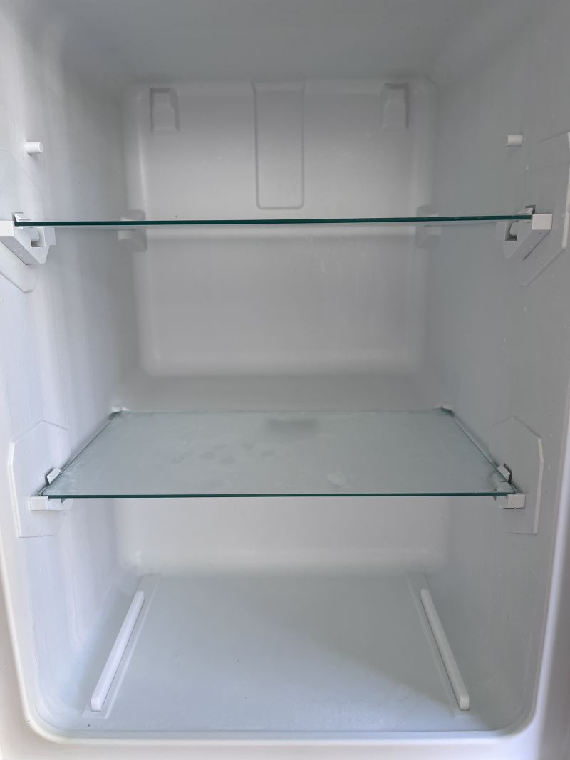

C’est un frigo combiné no frost. Mon congélateur fonctionne parfaitement, le compresseur tourne bien mais le froid ne vient pas bien dans le frigo je pense.
Le ventilateur est OK
Il me semble que dans un no frost le froid est fait dans le congélateur et doit remonter vers le frigo après?

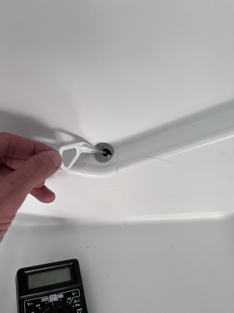

Je ne vois pas du tout d’où le froid peut venir. Le seul trou que je vois est ce trou là avec une sorte de bout de plastique dedans.
Est ce que le froid devrait venir de là?
Est ce bouché?

Le trou sert à évacuer l'eau qui serait sur la paroi
