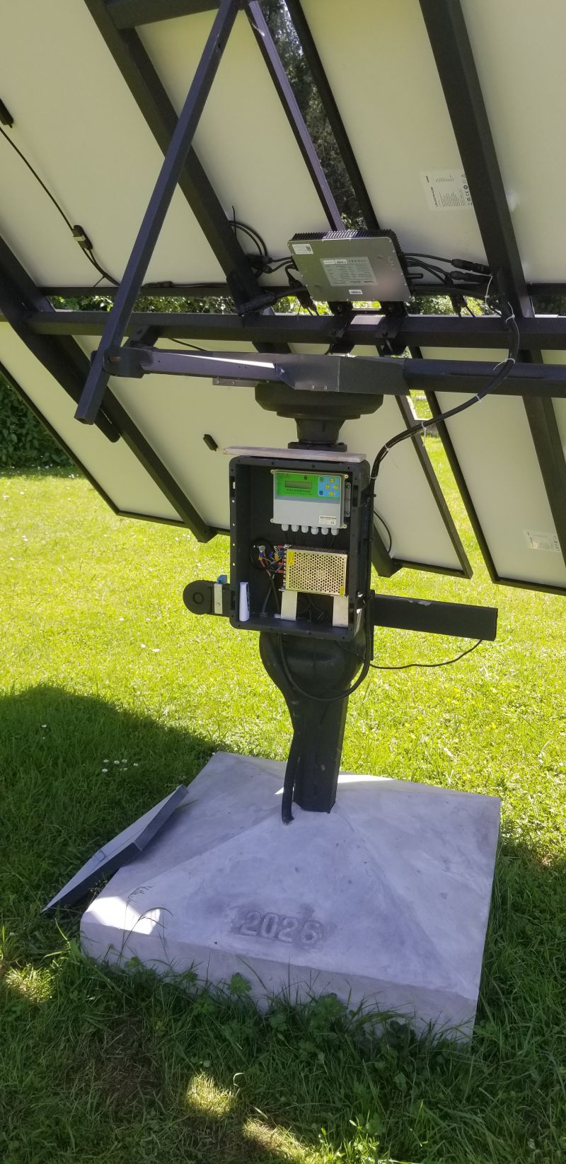

je n'arrive pas à programmer le cycle complet ,pas de notice pour ce boitier simple axe chinois   ,tout est bien cablé et fonctionnel avec la télécommande  merci cordialement

j'ai trouvé une vidéo  qui explique pas trop mal le process
sinon les modules Eco worhy sont les mêmes  on trouve une notice en anglais
pour les amateurs mon installation utilise un pont arrière de land rover actionné par pignons /chaine /vérin  afin de convertir le mouvement translatif du verin (course de 400mm ) en mouvement rotatif

Pour les trackers solaires simple axe chinois sans notice, voici quelques pistes courantes :
1. La plupart des controleurs utilisent un protocole "sun tracking" basique : 4 photoresistances cardinales (N/S/E/O) qui déclenchent le moteur jusqu'a ce que les valeurs s'égalisent.
2. Pour programmer le cycle, regardez s'il y a des potentiometres de calibration sur la carte : sensibilite (hysteresis) et delai de mouvement. Trop sensible = oscillations continues.
3. Verifiez aussi la position initiale ("home position") : la plupart des controleurs chinois demandent de positionner le tracker plein Est au lever du jour, puis l'algorithme suit le soleil.
4. Si vous avez un controleur dual-axis bas de gamme (single-axis activable) : verifiez les jumpers/dipswitches au dos de la carte pour confirmer que vous etes bien en mode simple axe.
A defaut de notice, certains forums anglophones (sites alibaba/aliexpress) ont des PDFs en photos. Cherchez la reference exacte du controleur (Hxxxx-xxxx) sur Google Images.

Bonjour et merci
  le plus compliqué c'est la manip  pour accéder aux sous menus  ,,, c'est bon j'ai trouvé (hier)
tout fonctionne bien
 les 8 sur le toit + les 4 mobiles , m'ont produit entre 12:00 et 18:00  38kw   ; avec la chaleur ,ceux du toit  perdent de la performance ,tant pis

 l'ensemble mobile 4 panneaux (2kw)  me reviennent à 850€ tout compris
