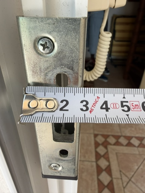

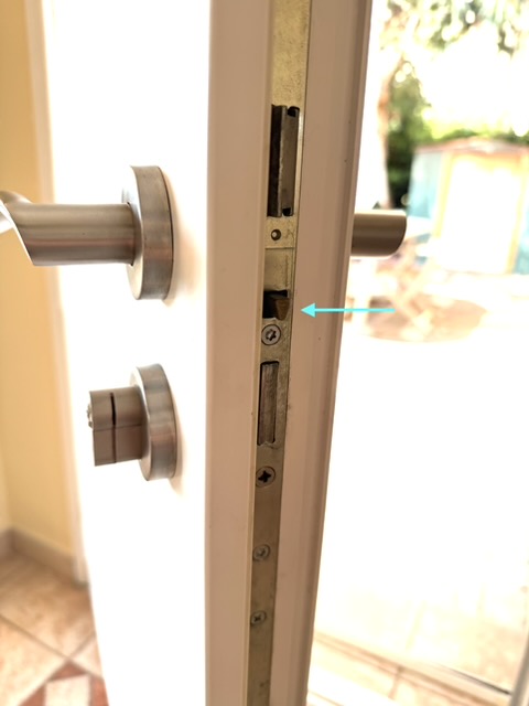

Je suis à la recherche de gaches pour rééquiper une porte en PVC sur lequel ils sont manquants mais je n'arrive pas à trouver les modèles identiques.
Le mécanisme sur la porte est un GU, il y a un picot qui lorsqu'il est poussé declenche le mécanisme et déplie un loquet tout en autorisant à verrouiller la porte.
Les gaches elles sont en tole emboutie/pliée pas en zamak.
Sur cette porte il manque la gache principale ou vient le pêne demi-tour et le pêne dormant et ou le picot appuie et déclenche le mécanisme, ainsi que celle ou le loquet bascule dedans et les 2 accueillant les champignons.
J'ai regardé le catalogue de GU Ferco mais sans succès.
Quelqu'un saurait quelles références c'est et si c'est bien GU Ferco qui fabrique ça?
J'ai démonté une des pièces en place et la référence sous l'embout en plastique est 9.3756O/3W-R.
voici 2 photos.
Je vous remercie

Le nombre de point n'a pas d'importance pour le choix de la gâche centrale. Sauf si vous souhaitez mettre une gâche filante mais la cela devient plus compliqué encore.
Vous devez mesurer le pêne 1/2 tour, le pêne dormant, l'entraxe entre les deux, la position du déclencheur et enfin choisir la gâche qui ira bien sur votre dormant d'où l'importance de connaître la marque du profilé.
Pensez également à changer le cylindre qui est trop long.

Merci pour les réponses. trouver le modèle de profilé est un vrai défi.
La référence au dos de la pièce ne donne rien.
La référence notée sur le profilé.
094PE511 X7103WL serait de chez GIMM selon mes recherches mais rien de sur.
