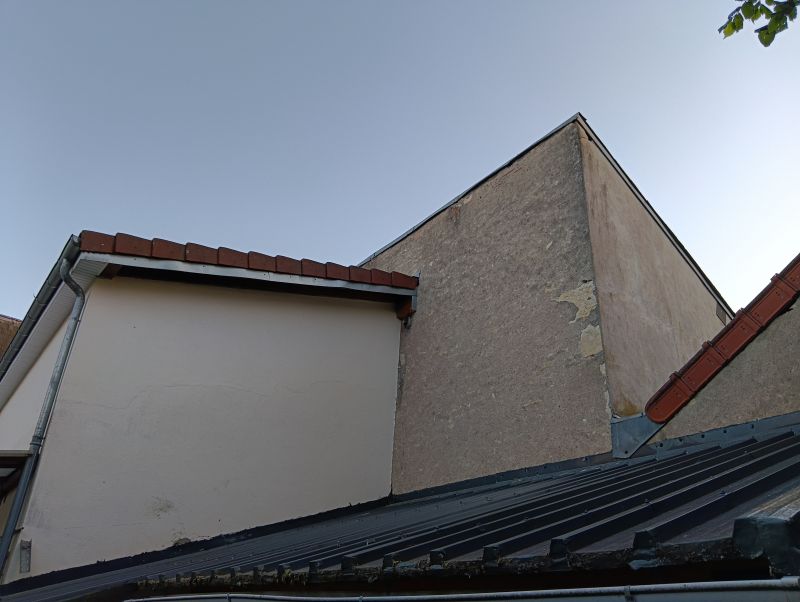

Pourquoi les professionnels refusent de coller des tuiles sur une toiture en panneaux sandwiches de 20m2 ?
À noter que ma toiture est aussi fixée contre deux murs porteurs perpendiculaires l'un à l'autre.
Je souhaite poser des tuiles pour le côté esthétique et la protection de ma toiture.
Cordialement

Problème de ventilation, si des tuiles sont posées à même vos panneaux sandwitchs elles vont se désagréger. Pourquoi ne pas fixer des contre lattes sur vos panneaux puis latter puis poser vos tuiles ?!

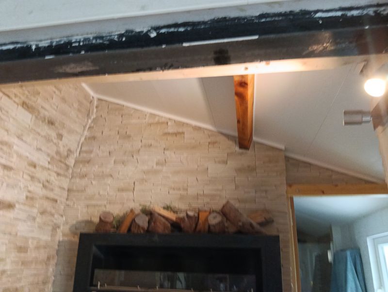

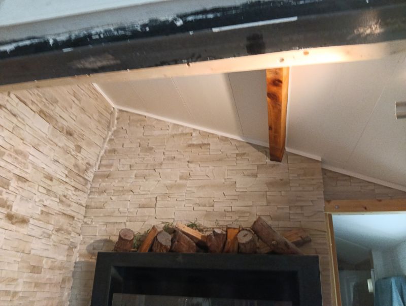

Merci pour votre retour, une photo de ma toiture en panneaux sandwiches sera plus parlante.
À noter que mes panneaux sandwiches de 60mm d'épaisseur ont été fixés à l'aide d'une centaine environ de vis auto perforants à travers de grosses poutres en bois positionnées perpendiculairement aux panneaux sandwiches.
Mon idée est de savoir pourquoi les professionnels (artisans) refusent de coller de simples tuiles décoratives par exemple,  sachant que la surface de panneaux sandwiches est parfaitement fixée aux poutres de soutien et aux murs (aucune dilatation ni bruit ni fuite) ?
Pour info, les 3 énormes poutres de soutien en bois sont scellées et portées par 2 murs porteurs et une poutre IPN.
Bien à vous.

Je préfère éviter de percer mes panneaux sandwiches pour fixer des contres lattes (étanchéité préservée), maintenant si les contres lattes sont collées pour servir de support de collage pour des tuiles déco alors oui pourquoi pas...🤔
À noter que la surface de mes panneaux sandwiches est fixée par environ une centaine de vis auto perforants au travail d'énormes poutres en bois et aussi sur les deux murs perpendiculaire.
Bien à vous.

Pour un pro, c est un tout petit chantier, avec un potentiel d enmerdements important.
Des qu un pro sera intervenu il engage sa responsabilite decennale sur un ouvrage qu il n a pas realisé et qu il ne maitrise pas du tout, le tout pour une facturation de deux jours de boulot peut etre
Ca ne donne pas envie d y aller
