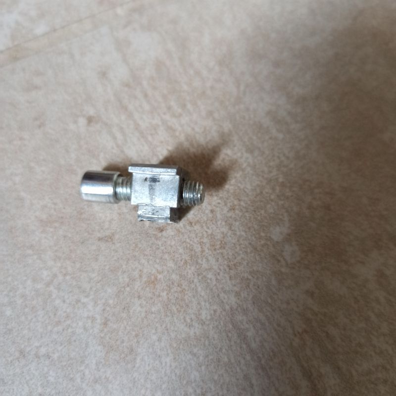

Mes fenêtres sont alus, double vantaux. Ma maison a été construite en 2019, je pensais pas avoir ce type de soucis avec mes menuiseries.

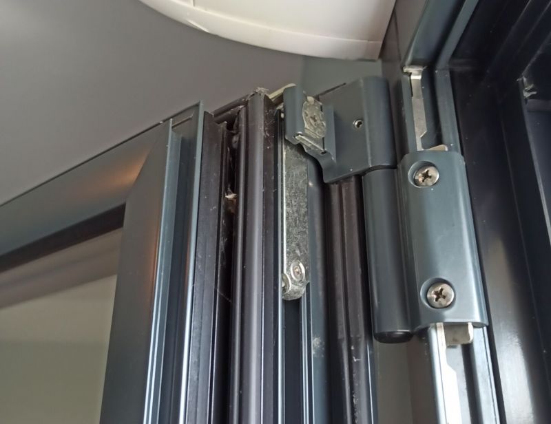

En ouvrant une fenêtre je m'aperçois que le deuxième vantail est comprimé en bas et difficile d'activer le mécanisme d'ouverture. J'ouvre et là je vois que la fenêtre a du jeu autour du gond du haut. En regardant je trouve une pièce métallique avec une vis de serrage, cassée, dessoudée.
Après plusieurs recherches (je connais nullement le nom des différentes pièces de quincaillerie !), Je pense que c'est le compas de réglage de profondeur.
C'est le côté non oscilo-battant, je trouve des tas de référence sur internet mais quelle est la bonne ???

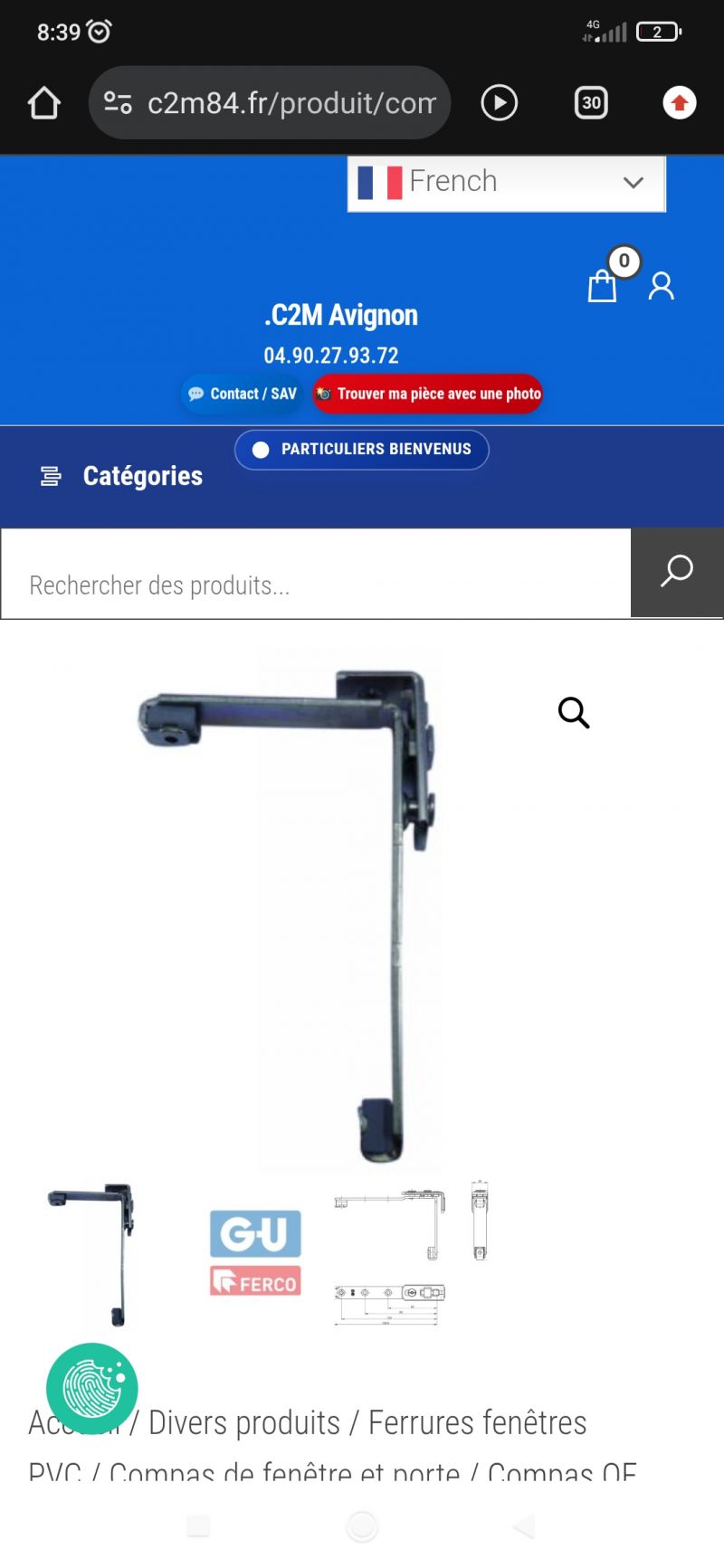

Voici plusieurs photos, ainsi que le modèle trouvé et ressemblant au mien mais aucune certitude...
Puis je trouver une référence précise sur mes fenêtres (pas de plaque ou étiquette, pas de référence sur mes documents constructeur juste ''menuiseries Grégoire'', j'ai cherché, ça n'existe plus, super !!!) ? Est-ce réparable ?
Nous ouvrons très rarement le deuxième vantail (celui n'ayant pas la poignée) Est-ce pour cela ?

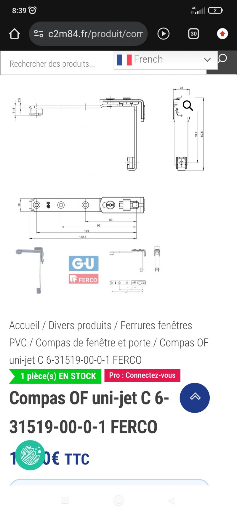

Bonjour.
C'est bien le bon compas que vous avez identifié :
GU uni-jet type C référence 6-31519-00 .

Questions supplémentaires svp : vous jugez le démontage remontage complexe ? Est il nécessaire de déposer complètement le vantail ?

Il est souhaitable de déposer le vantail pour changer ce faux compas (2 petites vis 6 pans creuses. 2,5 ou 3 mm). C'est pas très compliqué...

J'ai regardé et effectivement c'est mieux de déposer et en plus avec le coffre de volet roulant au-dessus c'est un peu compliqué d'atteindre les vis du dessus.
Je vais commander.
