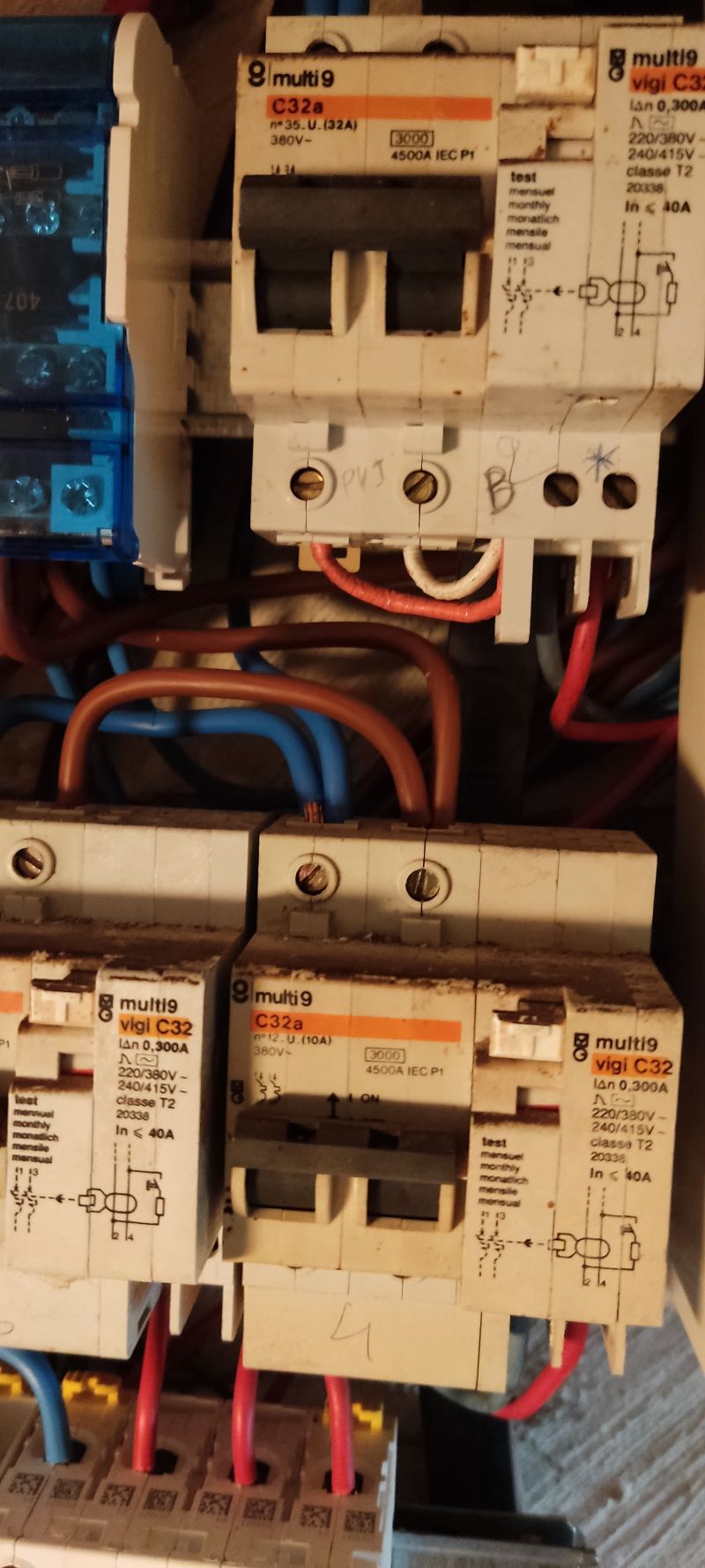

J'ai été contacté pour faire une intervention dans un restaurant, suite à une visite de l'Apave, il demande de faire quelques interventions, et entre autres la pose de deux interrupteurs différentiels.

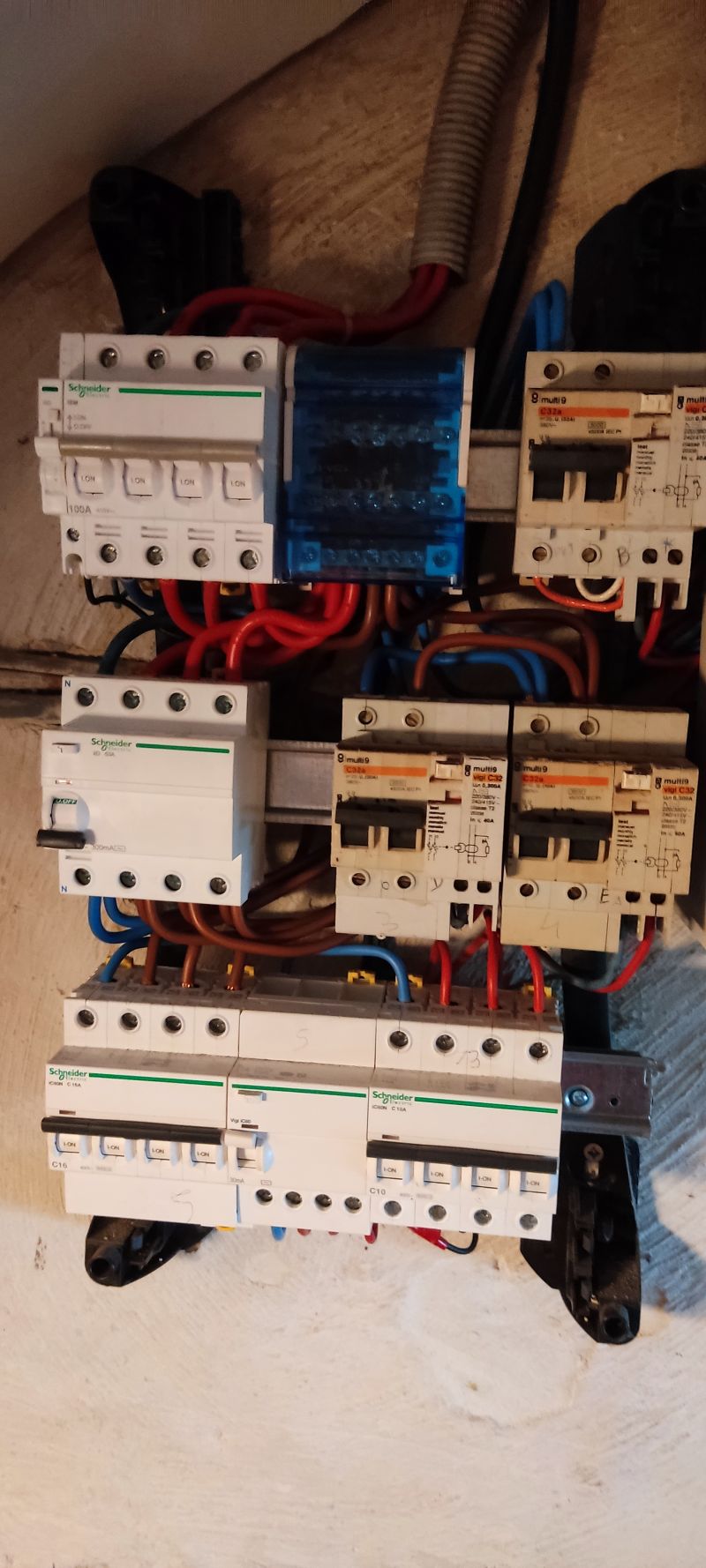

Les demandes formulées par l'Apave ne sont pas très claires, car il y a plusieurs tableaux électriques dans ce restaurant ! Et aucune précision sur lesquels il faut installer ces différentiels, mais comme il y a trois tableaux ( 3 locaux) donc deux tableaux sans différentiel, j'en déduis que les différentiels doivent être posés dans ce deux tableaux.
Ce qui me pose question, c'est le troisième tableau que je pose en photo. Il y a bien des différentiel sur ce tableau, et l'Apave a fait un détail des composants de ce tableau. Ce qui me chagrine, c'est que les différentiel soit en 300 mini ! Ceci est-il autorisé dans un restaurant ? Car l'Apave  ne relève pas de problème à ce niveau

BJR oui c'est autorisé sur les départs "sauf" les prises de courants.

Et sauf dans l'habitat.

GOUPIL 01 MErci,Je ne savais pas à qui pouvez servir les 300 mini, tu m'as appris quelque chose. Bien que je ne ferais pas confiance à cela
Hello,
C'est pour des machines qui peuvent présenter des courants de fuite assez importants, donc pas choquant
Mais oui, pas pour des prises

Normalement, je ne fais pas de commerce ! Mais quelques fois, on doit faire plaisir aux bons clients. Pour les deux tableaux sans interrupteur différentiel, je vais poser des 63 de type A tétra, comme cela, je serais tranquille.
