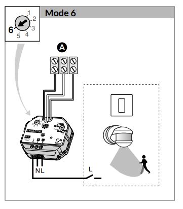

J’ai une arrivée électrique en façade qui était prévue pour un store sur laquelle je souhaite brancher un éclairage. Cette arrivée électrique n’est pas pilotée, elle était censé l’être pas la télécommande du store.
J’ai un interrupteur dans la maison qui pilote une lampe extérieure.
Je souhaite commander mon arrivée électrique (ex store) avec cet interrupteur de façon à ce qu’il allume la lumière en façade et la future lampe.
J’ai un tyxia 5610 et 2600 mais je suis perdu.

L'alimentation vient directement du tableau. Le problème est que le tyxia 2600 est alimenté par une pile et que moi j'ai une phase qui arrive sur mon interrupteur. J'ai trouvé le tixya 2700 qui lui peut être alimenté, mais j'ai pas bien compris comment le brancher.
Dept : Bas Rhin
Il faut le neutre au niveau du bouton

donc comme la notice le dit

Merci pour le schéma mais je ne le comprend pas bien, sur mon interrupteur j’ai la phase le retour lampe et un neutre, je ne sais pas quoi faire des trois fils du micro module. Merci d’avance.

Hello
Tu ne t'en sert pas
tu as trois bornes Neutre, phase et commande donc le retour lampe de ton actuel inter

Ok donc si j’ai bien compris je laisse la phase sur mon interrupteur je repique sur le module, idem pour le neutre et la commande je mets
sur la deuxième borne du retour lampe, c’est ça ?
Dept : Bas Rhin
Sur la troisième LE retour lampe actuel, non?

Le schéma posté est assez parlant
