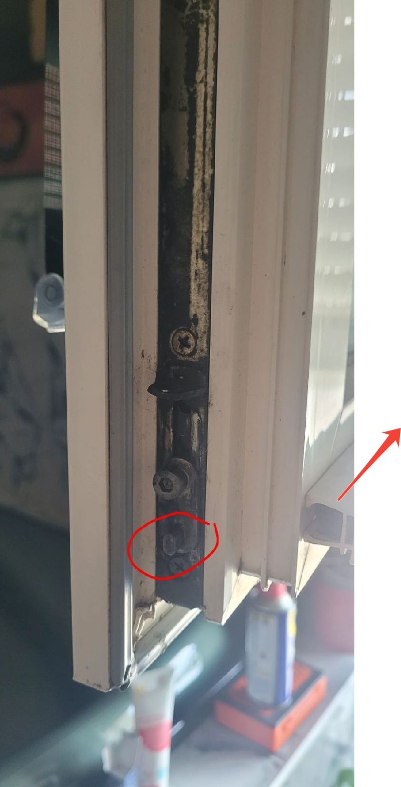

Je viens vers vous car je ne trouve pas la solution à mon problème.

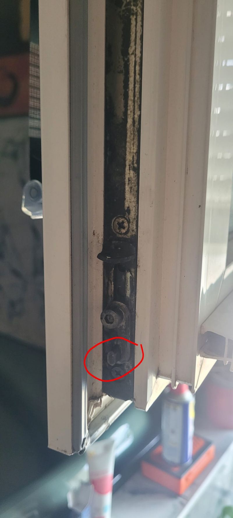

Ma fenêtre qui jusqu'à présent s'ouvrait et se fermait très bien ne veut plus du tout fermer cela bloque en bas à droite de la fenêtre. (ci joint la photo, j'ai entouré en rouge la la partie qui bloque, seulement quelques millimètre..)
Si quelqu'un a une solution je suis preneur...
Merci d'avance et passer une bonne journée 😊

Bonjour.
A l’analyse de votre photo, je penserais plutôt pour un décalage de votre jet d'eau.
En effet, il a dû glisser sur les plots de fixation et s'est donc décalé et bute sur le dormant.
Repoussez le dans le sens de la flèche.
.... Mais ce n'est qu'une hypothèse

Mon dieu je me sens bête....
Mille merci je devenais fou !
