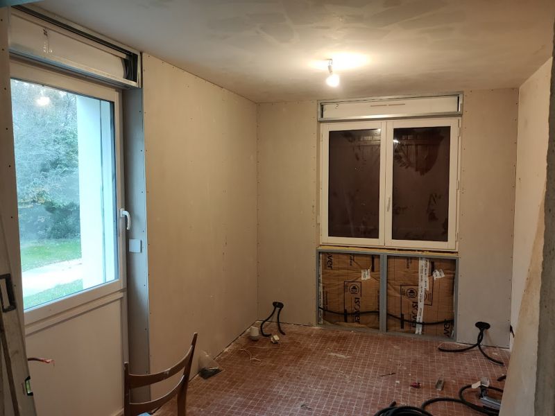

Je n'arrive pas à mettre la main sur des fenêtres avec coffre de volet roulant à l'intérieur, permettant d'éviter de perdre de la hauteur de vue au niveau du linteau (maison en pierre), dont le coffre pourrait être invisible une fois l'isolation intérieure et doublage placo effectué.
Quelles solutions existent !?
Par avance, merci pour votre aide
De : Clermont Ferrand (63)
Bonjour, je ne pense pas que cela existe ! Et personnellement, je ne poserais jamais de volet roulant avec caisson à l'intérieur. Mauvaise isolation, trop moche, et trop bruyant
Si c'est en rénovation il faut poser le coffre en applique extérieure.
plaquisteheureux a écrit:Et personnellement, je ne poserais jamais de volet roulant avec caisson à l'intérieur. Mauvaise isolation, trop moche, et trop bruyant
En rénovation, on a pas trop le choix. Sauf à bousiller l'esthétique extérieur et perdre de la surface vitrée et si c'est en zone ABF alors de toutes façons, c'est impossible.
Dans ce cas, je fais cela (mais il faut accepter de perdre de la surface habitable).

Merci pour les infos, et les photos qui parlent d'elles même !

Il faut penser à d'éventuelles interventions ultérieures sur le volet.
Le plus simple, des chants plats et pas de bande dessous.
Ou comme sur la photo suivante (mais plus de démontage).

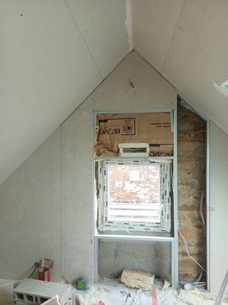

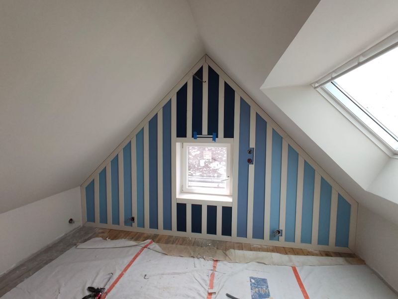

Salut, Hello1Effectivement ce que tu fais et une bonne solution.
Pourquoi utilise tout des montant ? Pose tu de l'isolent derrière et montants, et entre les montants ?
Au maximum derrière les montants, quand c'est possible. Avec des chevilles à frapper avec les grosses rosaces.
Entre 160 et 24O de Gr32 selon les maisons.
Dept : Ille Et Vilaine
C'est la nôtre différence, je ne fais jamais cela, car il y a des ponts thermiques aux niveaux des montants.
Oui, ponts thermiques si l'isolant n'est pas placé derrière.
Cela dépend aussi de la qualité de la pose et de l'épaisseur de l'isolant et de sa tenue, à mon avis.
