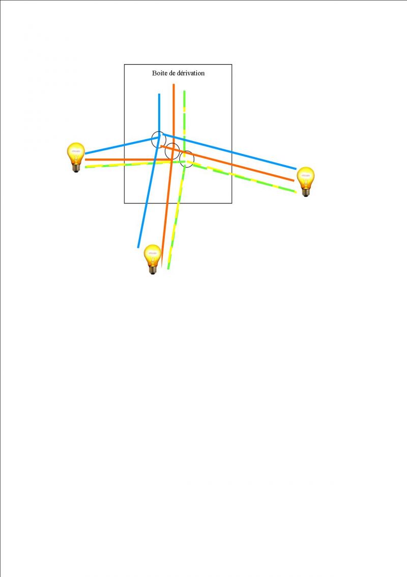

Bonjour, je voudrais savoir comment brancher sur la même arrivée de courant 3 ampoules commandées par le même interrupteur? Autrement dit, comment installer 3 lustres alors qu'un seul était prévu ? Merci beaucoup!

En parallèle mais avec une dérivation après l'interrupteur (sur la phase ?).
Euh? Désolée, je ne comprends pas. Un petit schéma ?

Salut, voilà un schéma les rond noir, ce sont des wagos ou des dominos
Et l'inter serait en haut de la boîte de dérivation sur le schéma.

Merci à tous les deux, là, j'ai compris
