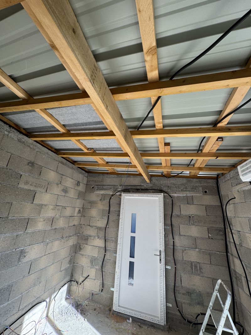

j'ai un abris de maison que je souhaiterai transformer en "pièce à vivre".
L'abri est en parpaing avec une toiture bac acier (+ planche de rive).
J'aimerai aujourd'hui transformer cet abris en pièce à vivre en mettant du placo.
Je voulais donc commencer par l'isolation de la toiture mais il n'y pas d'écran sous toiture. Est ce important ?
Sinon, je voulais faire comme ca :
=> Bac acier
=> Poser la laine de roche semi rigide en laissant 2/3 cm entre le bac acier et la laine de roche
=> Poser un pare vapeur
=> Poser le placo
Est ce que ca vous parait conforme ou est ce que j'ai loupé une étape, notamment pour les problème de condensation à cause de l'écran sous toiture manquant ?

Bonjour,la fonction premiére d'un pare pluie n'est pas de gérer l'humidité ,il n'empêchera pas une éventuelle condensation en sous face du bac acier ;
la sous face du bac doit être ventilée avec une circulation d'air de l'égout vers le faitage ,il faut donc gérer l'isolant pour qu'il ne touche pas le bac acier et ne gène pas la circulation de l'air préférez la laine de roche à la laine de verre, ensuite le pare vapeur doit être parfaitement jointif, un pare vapeur hygro est souhaitable .Et la peinture du plafond qualité lessivable ou salle de bain .
A vérifier si la structure présente peut supporter cette charge supplémentaire ainsi crée .
