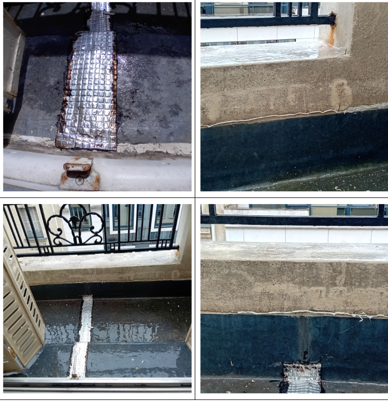

apres 2 ans le syndic vient enfin de faire executer des travaux (joints sur la rambarde et partie qui ressemble à de l'aluminium) pour eviter des infiltrations qui touchent mon appartement. Je ne vois pas ce qui est au dessus de chez moi mais au regard de ce que je vois sur mon balcon, pouvez vous svp me dire ce que cela vous inspire. L'architecte dit que c'est ce qui etait attendu car ce sont des mesures conservatoires et indique qu'il n'y a aucune garantie.
Les travaux ont été effectués il y a 2 semaines par des cordistes.
Pensez vous que ce travail a été soigné? pensez vous que j'ai des raisons de m'inquieter par rapport à ce qui affecte mon appartement depuis 2 ans et a fait partir les locataires. pensez vous que cela inspirera confiance à de futures locataires?
En plus du niveau de soin apporté, y avait il une autre facon de faire d'un point de vue esthétique?
merci pour votre avis

Bonjour pour résumé vous avez une fuite dans un caniveau qui vous sert de balcon ou vous avez des locataires qui mettent le pied dedans réparé par un cordiste en mesure conservatoire sous une soudure tout est dit; je pencherai plutôt sur un joint de dilatation soudé et protéger le tout par une tôle en U a façon épaisseur adaptée qui reposerait sur l'allège de la barrière d 'un coté avec un pli d'équerre de qques centimètres et qui recouvre le seuil coté fenêtre et au milieu laissant 5CM de ht pour écoulement des eaux de pluies

pasalax a écrit:Bonjour pour résumé vous avez une fuite dans un caniveau qui vous sert de balcon ou vous avez des locataires qui mettent le pied dedans réparé par un cordiste en mesure conservatoire sous une soudure tout est dit; je pencherai plutôt sur un joint de dilatation soudé et protéger le tout par une tôle en  U a façon épaisseur adaptée qui reposerait sur  l'allège de la barrière d 'un coté avec un pli d'équerre de qques centimètres et qui recouvre le seuil coté fenêtre et au milieu laissant 5CM de ht pour écoulement des eaux de pluies
bonjour,
merci pour votre reponse. mais je ne suis pas sure de comprendre votre reponse. est ce que le travail realisé par l'entreprise, vous parait soigné et adapté à resoudre des fissures. je ne vois pas de caniveau. le but ici etait d'eviter que de l'eau ne s'infiltre dans les fissures du balcons. avant cette "rustine en aluminium" j'avais un balcon lisse. pas de caniveau.

Bonjour les méthodes conservatoires sont dans le but de réparer par n 'importe quel moyen votre fuite sans devis préalable (bien fait ou mal fait) on établi une fiche d 'intervention ou il est noté de temps passé ,les fournitures employées et une partie observation ou l'on peut prendre des cotes en vue d 'un devis; en fonction de ce diagnostic le syndic fait faire plusieurs devis quand on atteint une certaine somme, pour votre cas il faut en priorité regarder la date des travaux pour la décennale ;vous avez un bacon (que je nomme caniveau ,on est pas dans la même région )qui est étanché avec de l' aluminium noir ;ce type de metal de cette couleur est récente environ 15 ans ça peut être une piste
