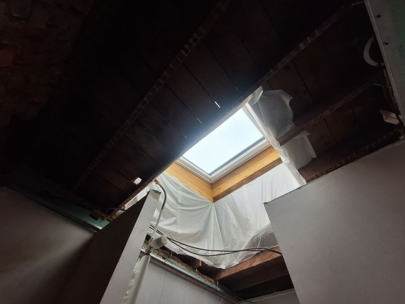

Ma femme et moi avons fait poser un puit de lumière (vélux)  dans notre salle de bain. C'est une salle de bain dans une extension.
Avant la pose nous avons retiré le plafond existant qui était composé de :
- Un lambri pvc
- Un ancien plafond en torchi
Lors de la pose les ouvriers ont découpé la dernière partie entre le velux et notre salle de bain c'est à dire un plafond avec des solives sur lesquelles reposaient des planches.
Actuellement il y a donc une découpe dans notre plafond et les anciennes solives qui viennent des murs en briques mais qui ne sont rattachés à rien.
Nous allons refaire toute notre salle de bain et le plafond ainsi que l'habillage du puit de lumière.
Mon idée ( et c'est la que je sollicite vos compétences) est de démonter ces solives et ces planches ( elle ne supportent plus rien et ne font pas partie de la charpente) et de refaire un solivage avec un encadrement pour créer le coffrage jusqu'au puit de lumière.
Sous ce solivage nous voudrions créer un support en lattes pour poser du lambris bois ( plafond de la salle de bain + coffrage du puit de lumière). Ma question est donc la suivante. Quelle isolation prévoir ?
Entre le solivage et le toit ( bac acier anti goute) il y a un comble d'environ 80cm/1m de haut. Est ce qu'il faut simplement isoler en laine ( de verre ou de roche ) ou faut il prévoir une isolation spécifique pour l'humidité ? Je ne suis pas très compétent en isolation mais je voudrais surtout que cela soit sain et que l'air circule bien pour qu'il n'y ait pas de mauvaises surprises par la suite.
Je précise que le Velux est électrique donc il va ventiler assez souvent et que nous avons une VMC que nous allons remettre en service également.
Merci de votre aide

Dans votre cas le point important est la gestion de l'humidité et de la ventilation entre le bac acier et le plafond neuf. Avec un comble de 80 cm à 1 m, il est prudent de conserver une lame d'air ventilée du faîtage aux rives pluviales pour évacuer la vapeur et limiter la condensation contre la tôle. La VMC et la ventilation du Velux contribueront au renouvellement d'air mais ne remplacent pas une ventilation de toiture si la pose l'exige.
Pour l'isolation, une laine minérale (laine de verre ou de roche) en pose entre solives est une solution classique et saine si elle n'est pas comprimée et si vous mettez un pare-vapeur / frein-vapeur adapté en partie chaude (côté intérieur) pour limiter la migration d'humidité. Evitez de plaquer l'isolant directement contre la tôle sans lame d'air ventilée. Si vous souhaitez plus de performance, on peut associer une plaque rigide au-dessus des solives (sarking rapporté) mais cela dépendra de la construction et vaut une vérification avec un professionnel.
Enfin, prévoyez un chevronnage ou des lattes pour supporter le lambris, en conservant un vide technique pour circulation d'air si nécessaire, et soignez l'étanchéité autour du Velux et l'isolation continue pour limiter les ponts thermiques. Pour des choix produits ou une mise en uvre sécurisée, faites valider par un artisan ou un bureau d'études si besoin.

- prévoir une ventilation mécanique dans la salle de bain
- pour l'isolation vous pouvez utiliser: laine de roche, laine de roche, laine de bois, ...
visez un R (résistance thermique de l'ordre de 7)
- sous l'isolant (donc coté chaud) mettre une membrane pare vapeur indépendante
avec ses accessoires dédiés.
- la toiture bac acier comportant en sous face un revêtement absorbeur d'humidité, il
faudra ventiler la lame d'air existant entre dessus de l'isolant et sous face de toiture.
