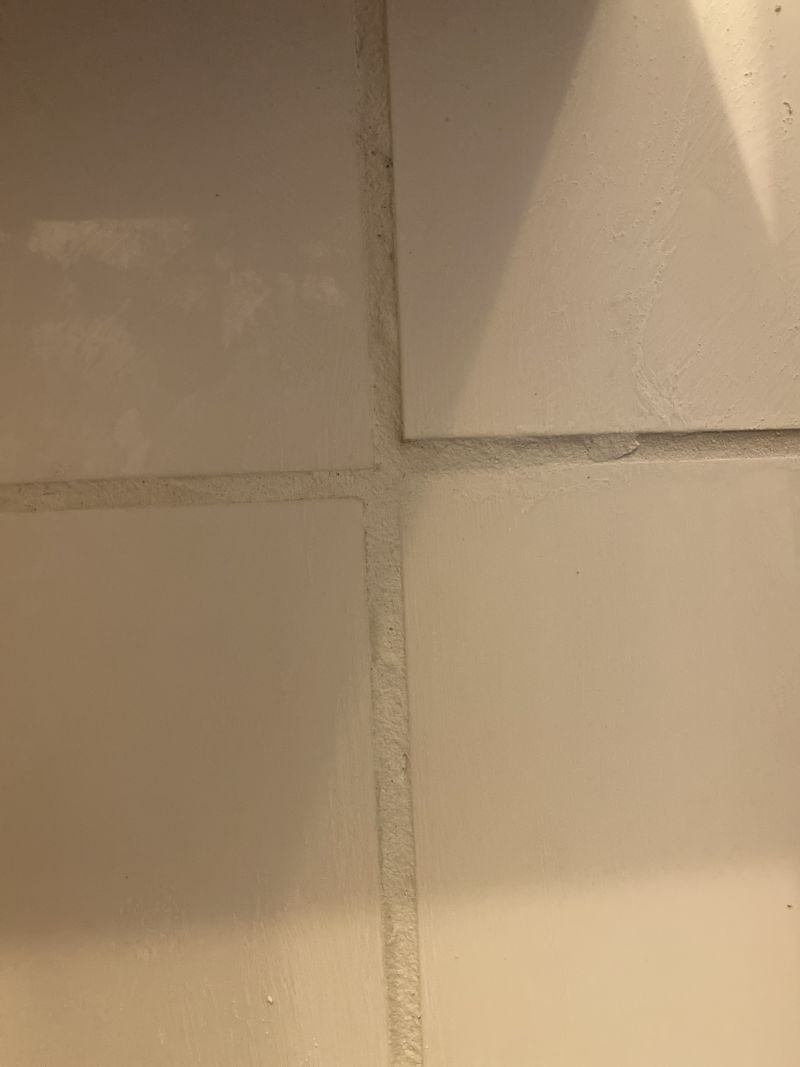

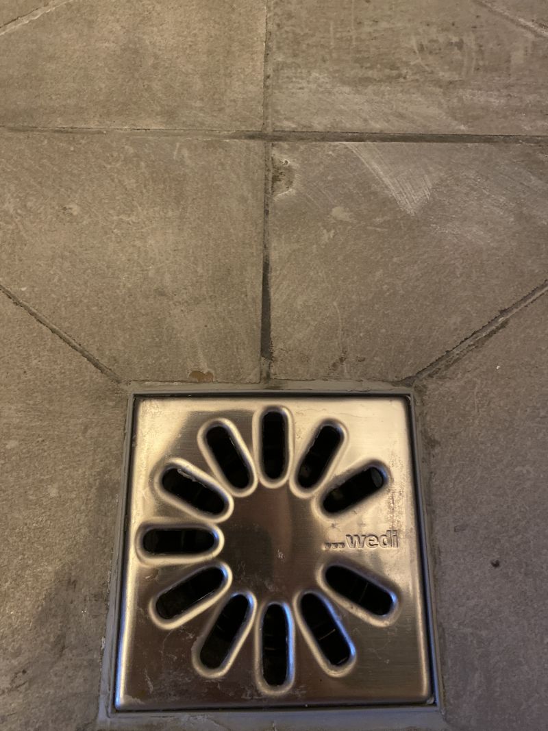

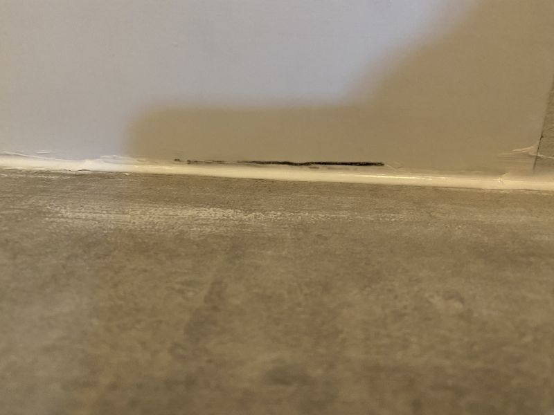

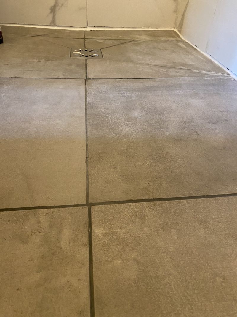

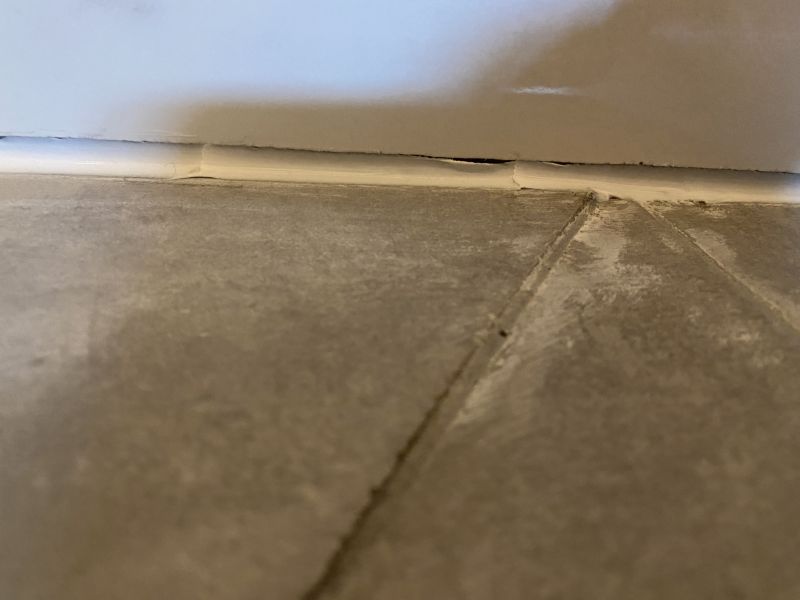

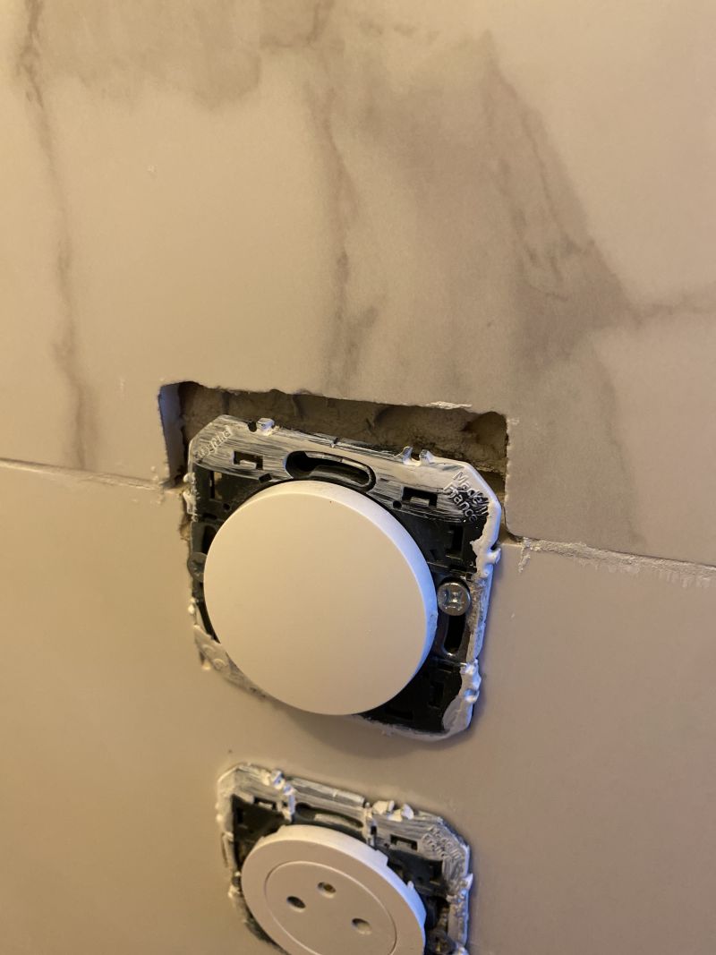

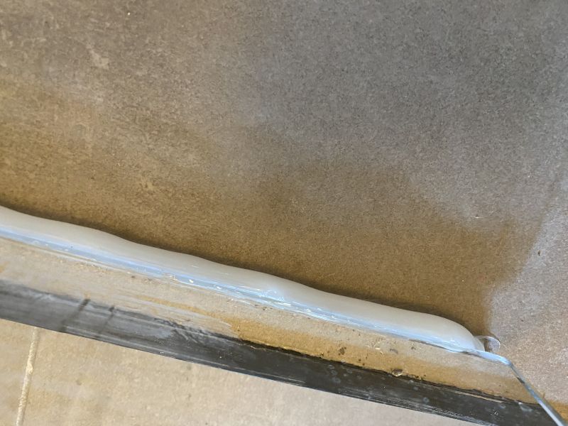

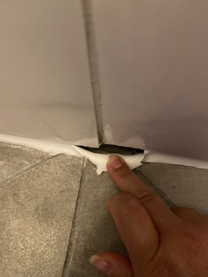

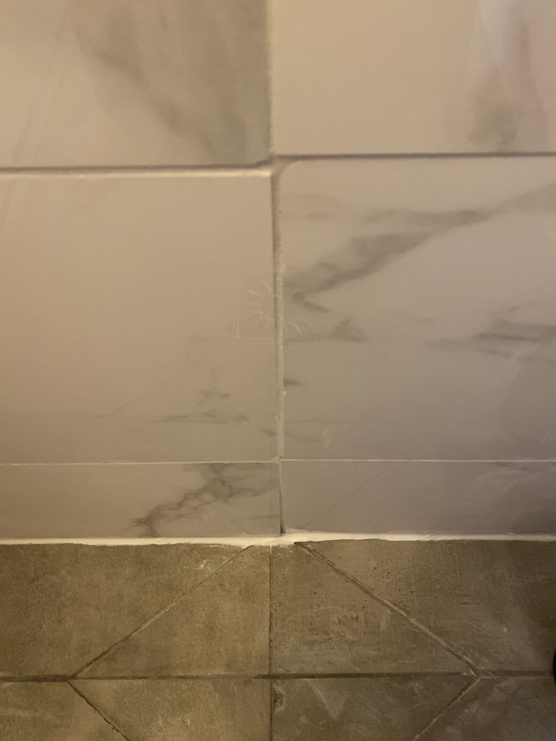

Nous venons de faire terminer notre salle de douche pour la chambre d amis mais les finitions sont plus que douteuses…
Je vous met en photo les joints, le carrelage, l’eau stagnante à cause d’une mauvaise pente cela fait 14h et j’ai tjrs de l eau!
Le plombier m a dit que ce n était pas droit car les murs n étaient pas droit mais là je pense que nous avons un sérieux problème…
Il nous a même abîmé le robinet en serrant…
Je ne sais pas trop quoi faire…
Je n’ai pas payé encore la totalité mais j’ai peur qu’il y ai tout à refaire!!
J’ai besoin de vos avis d experts 😉
euh comment dire ? pour faire poser du carrelage, il faut employer un carreleur
dans votre cas, le résultat est inacceptable donc tout est à refaire
votre plombier avait il les qualifications nécessaires ? dans son assurance, le poste carrelage est il indiqué ?
je pleure avec vous...

Vous auriez du confier cette tâche à un vrai carreleur, c'est dégueulasse !
Rappel : il y a deux sortes de douches à l'italienne :
* celles qui fuient ;
* celles qui ne fuient pas encore.

Nous avions demandé à faire deux salle de douche à la première il y a eu un carreleur et tout s est très bien passé, la seconde le carreleur est venu au début et le plombier a terminé… oui le plombier!!! Qui est plombier pas carreleur 😭😭😭
on va demander pour l assurance!!! Aucune idée.
Le carreleur est venu au début oui mais plus à la fin!!!
c’est exactement le mot deguelasse, chacun son métier nest ce pas?!
on a voulu faire quelque chose de différent et bien voila le résultat 😭

Il y a quand même des aspects légaux et réglementaires qui peuvent être mis à profit par les clients : il est obligatoire pour tous les corps de métier du bâtiment de faire figurer leur assurance décennale sur TOUS leurs devis et sur TOUTES leurs factures : vous avez vérifié ?
L'incapable qui a massacré votre douche est assuré en décennale pour la pose de carrelage ?

Nous n avons rien sur le devis.. il revient samedi voir les « finitions » comment dire…
on s est fait avoir comme des bleus!

Oui à ce stade la seule solution c'est de tout refaire par un carreleur...
Pourquoi le plombier a fait le travail du carreleur ?
