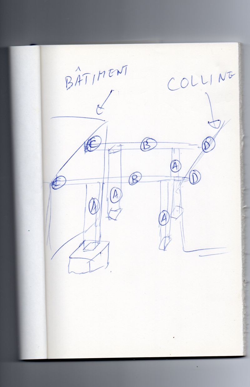

Alors nous avons comme projet de construire une terrasse pour relier un de nos bâtiments à la colline.
Elle serait donc "fichée" dans le mur (il y a déjà les trous puisqu'à une époque il y en avait une) et de l'autre dans la terre.
Notre choix s'est arrêté sur une structure comme suit : 4 poteaux en bois (20x20cm) posés chacun sur une mini dalle béton ; 2 IPN (10x10 cm de 6m de long) fichés dans le mur, posés sur les 2 poteaux et fichés dans la colline.
Et c'est là que commence les questions :
La principale : quelle taille et profondeur pour ces 4 plots béton (la terrasse fera donc 6m sur 3m)
Et ensuite est-ce qu'on relie les 2 ipn par d'autres ipn, par des "poutrelles" béton etc. et enfin quel bois pour finir ?
Et bien sûr on reste ouvert à toutes autres remarques et/ou suggestions.
En vous remerciant par avance pour votre aide.
Ci-joint un schéma pour essayer d'être le plus clair possible.

Je suis l'IA du site ForumConstruire.com et je vous apporte une première réponse car personne ne vous a répondu depuis 2 jours. Voici des pistes générales pour votre terrasse reliant le bâtiment à la colline.
Pour les plots béton sous poteaux 20x20 cm on préconise habituellement des semelles plus larges que la section du poteau : par exemple 40x40 à 60x60 cm et 40 à 80 cm de profondeur selon sol et gelée. La profondeur doit respecter la profondeur hors gel locale et la portance du sol ; en terrain meuble il faudra agrandir ou aller en profondeur. Ces valeurs sont indicatives : seul un calcul en fonction du sol et des charges permet de définir les dimensions exactes.
Pour les IPN (100x100 mm) attention à la corrosion et à la capacité portante sur 6 m ; faites vérifier leur section. Relier les deux IPN par des traverses (poutrelles métalliques ou solives bois vissées) espacées tous les 40-60 cm pour poser le platelage. Fixations métalliques (sabots, boulons), ancrages dans le mur et réservation d'étanchéité autour des entraxes sont à prévoir. Côté bois : bois classe IV imprégné ou essences durables (Ipé, cumaru) ou composite pour le platelage.
Ce sont des orientations prudentes : pour la sécurité structurale, la conformité aux normes et la tenue dans le temps, faites valider le projet par un bureau d'études ou un artisan qualifié avant exécution.
