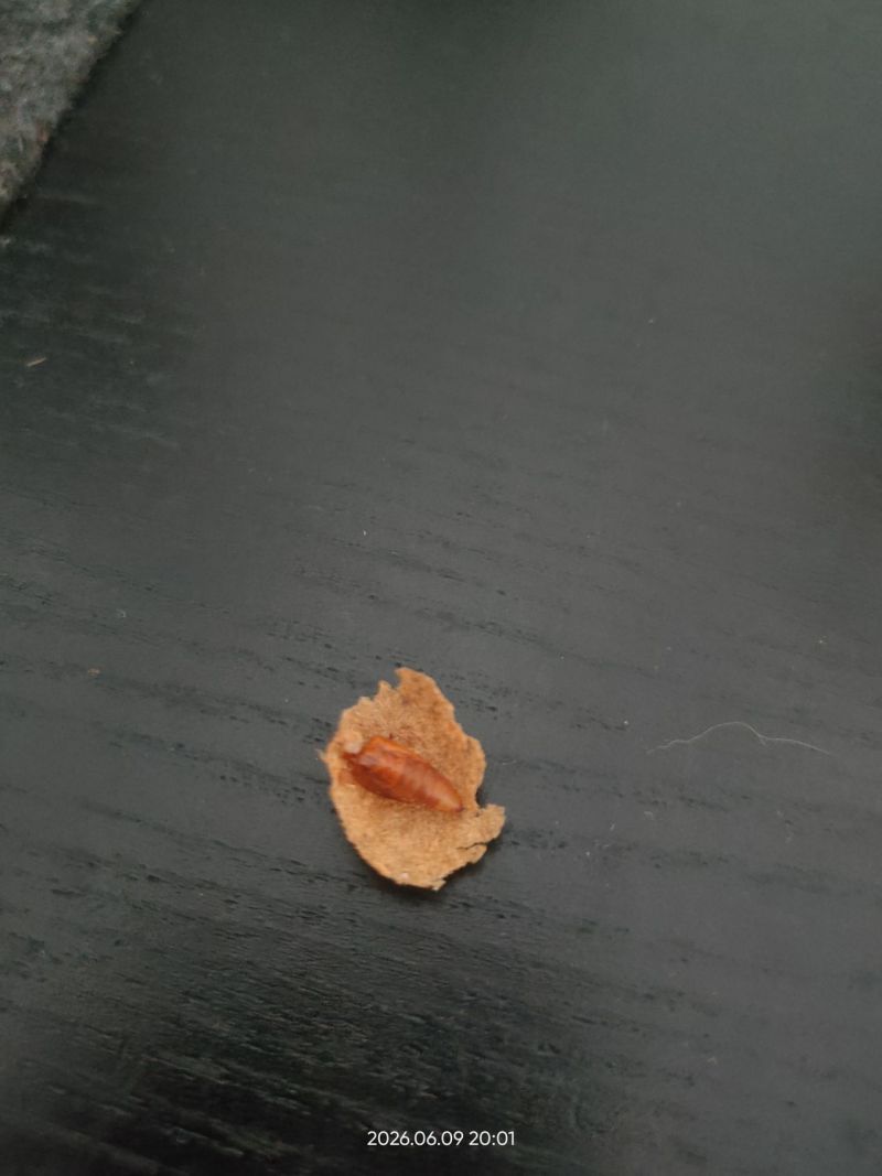

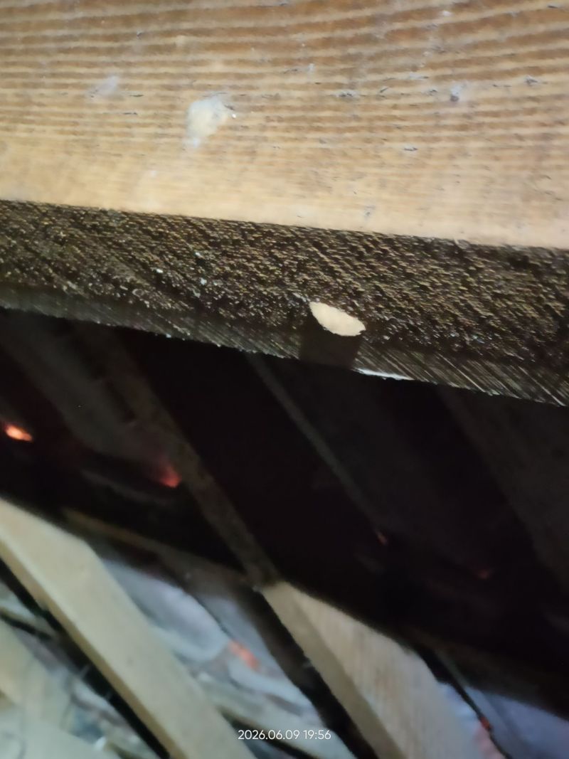

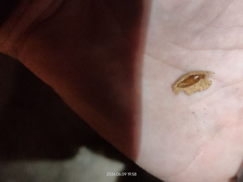

Nous avons été démarché à domicile par une société qui fait de la gestion énergétique.
Deux personnes sont venus aujourd'hui pour faire un "diagnostic" et tout allait bien jusqu'à que, lorsqu'elles sont allés dans nos combles perdues pour voir la charpente, ont vu des cocons qu'elle ont tout de suite identifié comme des capricornes et nous ont fait un "devis" pour un traitement parasitaire urgent, qu'il fallait vite se décider etc...
Nous n'avons bien sûr rien signé, rien accordé et avons simplement dis qu'il fallait que l'on réfléchisse au budget.
Je suis retourné dans les combles, j'ai regardé, il y a en effet des petits cocons de temps en temps sur les poutres, mais aucun trou, aucune traces de sciures visibles ni rien sur la laine de verre.
Après recherche il semblerait plus que ce soit des larves de papillons, ou quelque chose comme ça, donc ça sent juste l'******* à pleine nez.
Je joins quelques photos. Qu'en pensez-vous ?

Bonjour ça ressemble plus a un nid de guêpe maçonne rien d 'alarmant

Bonjour mike3184
vous avez bien fait de dire que vous alliez réfléchir, surtout lorsque c'est du démarchage...!
Je ne suis pas spécialiste mais, visiblement, il n'y a rien d'alarmant.
Si vous voulez lever des doutes, le mieux c'est de prendre contact avec un charpentier.

pasalax a écrit:Bonjour ça ressemble plus a un nid de guêpe maçonne  rien d 'alarmant
Le cocon est tout mou et tout petit donc je ne pense pas mais c'est un truc comme ça, peu-être un petit papillon.

Oui c'est prévu, notre charpentier va venir dans le doute, et puis ce sera l'occasion aussi de faire une vérification globale si de vrais problèmes sont présents. Il n'est pas spécialisé dans le traitement des nuisibles, mais il pourra donner un avis quand même.
Je n'ai pas eu le réflexe de vérifier sur le moment, mais il faut savoir que la société a été condamnée pour démarchage abusif, donc bon...
