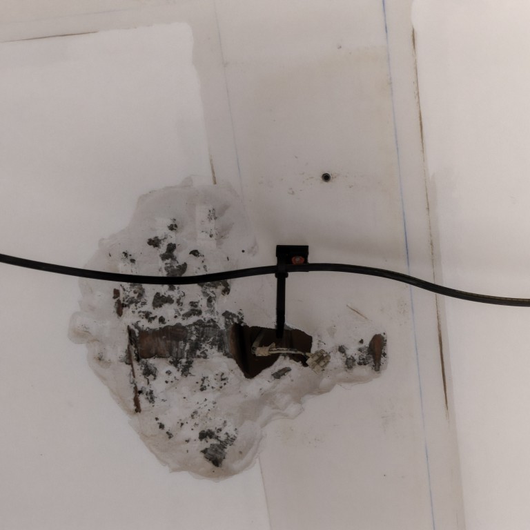

Nous sommes en train de rénover une maison des années 60, dans le sud de la France (au cas où ça donne des indications de construction). On refait l'électricité et on isole une des plafonds. L'idée est un faux plafond BA13 sur ossature métallique avec 200mm de laine de verre. Une partie des circuits électriques passeraient aussi là.
Il y a débat sur le mode de construction du faux plafond. Trois artisans on fait des devis sans se poser de questions (et on ne s'en ai pas posées non plus). Mais le quatrième questionne la solidité du plafond (sans inspection approfondie).
Les portées d'environ 4m et le fait que les cloisons sont en briques plâtrières semblent rendre difficile un système autoporté. La solution qu'il propose est de faire une ossature sur toutes les cloisons périphériques pour reprendre les efforts du système autoportant. Beaucoup plus lourd comme travail et budget.
On cherche un moyen de confirmer ou écarter la possibilité d'un plafond suspendu classique. Les éléments détaillés:
- c'est sous un toit plat en béton,
- les briques semblent faire 12-13cm d'épaisseur,

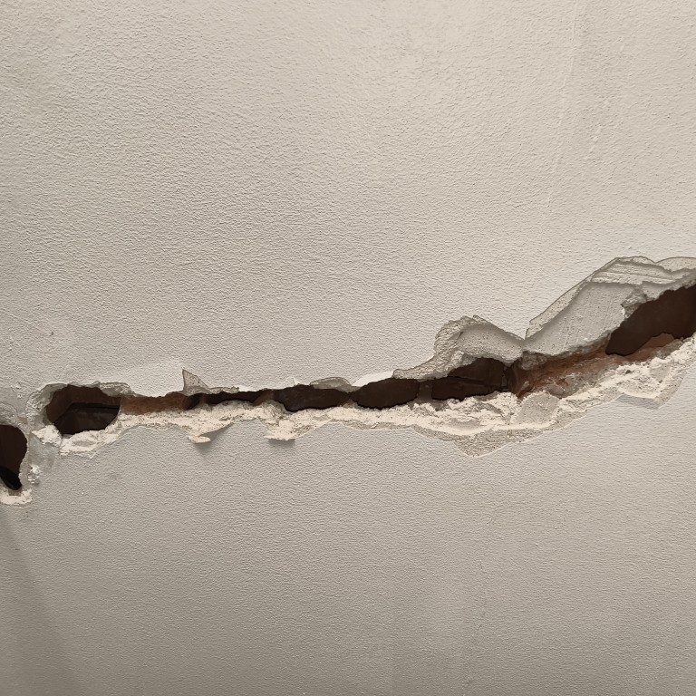

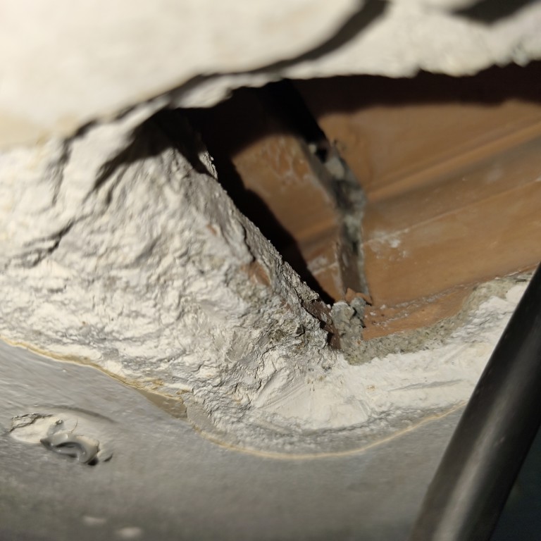

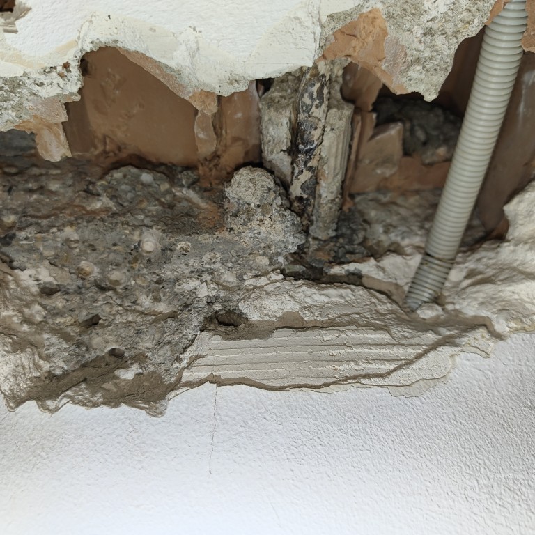

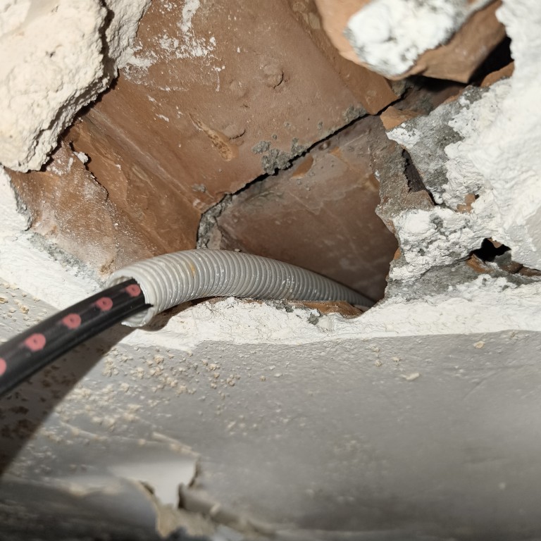

- on ne voit (malheureusement) pas de poutres sur les parties exposées. On a essayé de décrouter un peu mais rien de concluant
- sur les parties de briques cassées, on voit des parties "coubes", comme des canaux
- dans une pièce, il y a un ancien plafond suspendu BA13 qui ne semble pas avoir bougé, avec une portée de 3m,
- Il ya  eu de fausses poutres décoratives en bois sous ce plafond pendant au moins 15 ans (poutres creuses en planches d'au moins 15mm).
Est-ce qu'on peut dire quelque chose à partir de ces éléments et des photos qui permette d'en savoir un peu plus?
