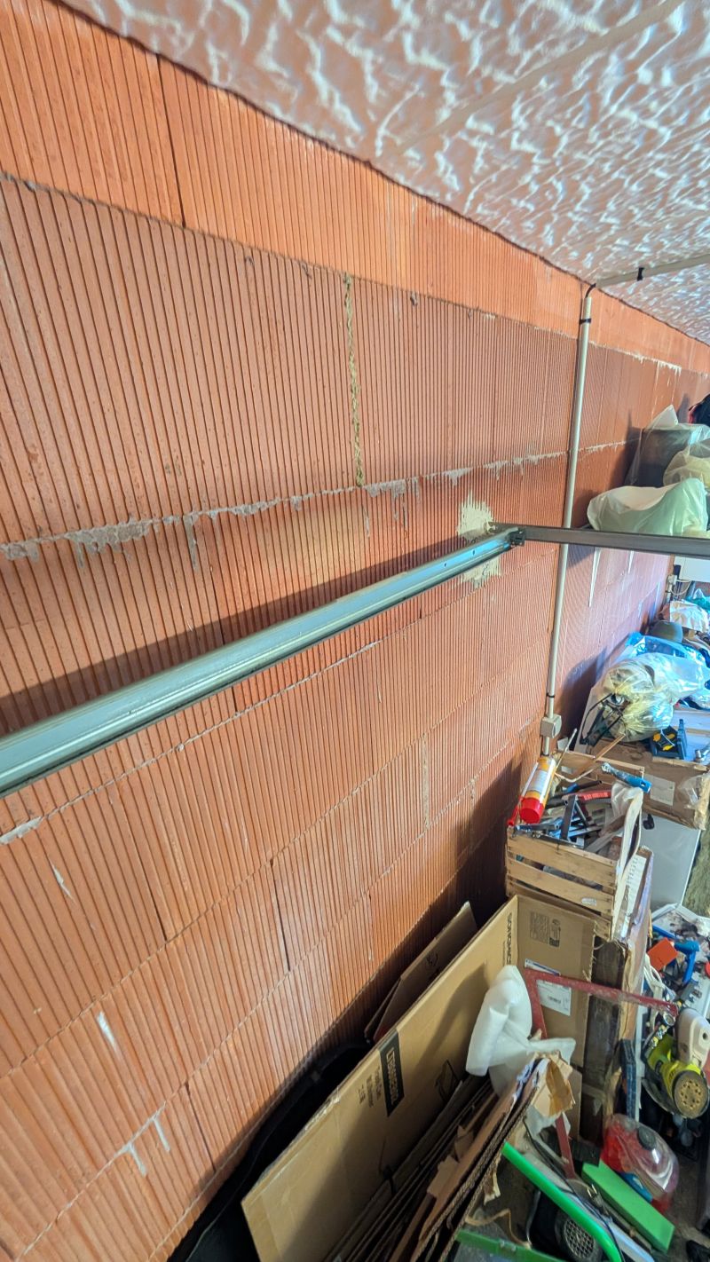

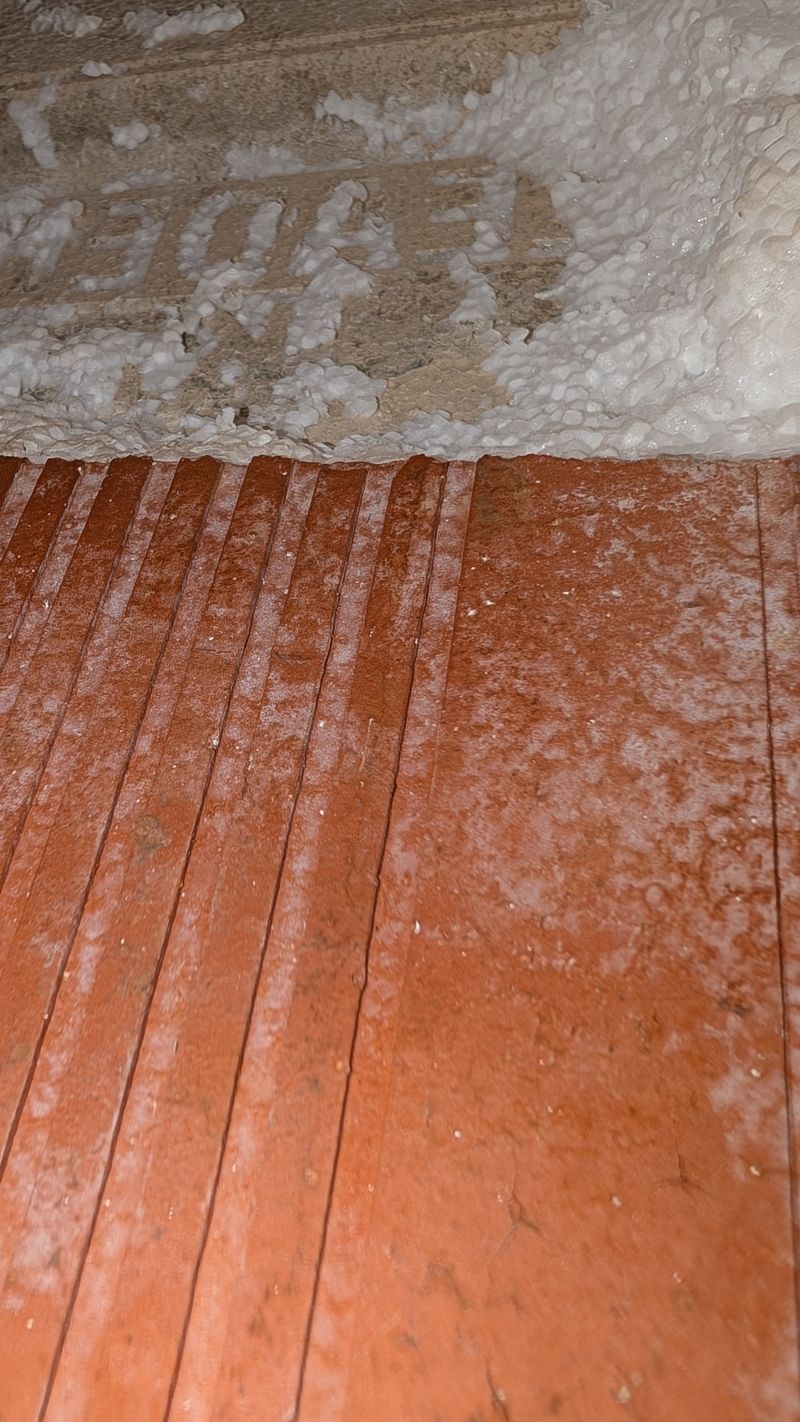

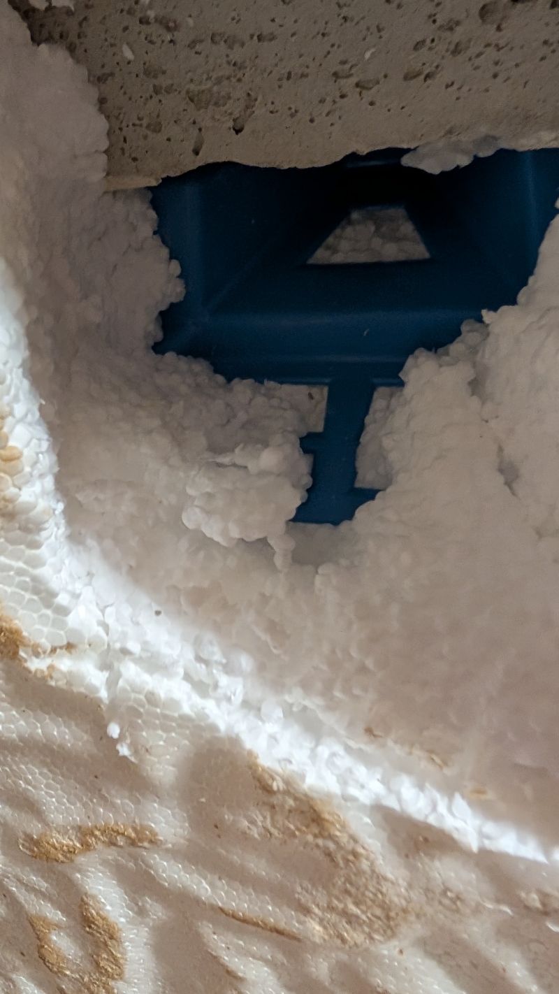

Bonjour j'ai un garage mitoyen, construction de 2024. Ma chambre est au dessus de ce garage. si j'applaudis dans mon garage j'entends dans ma chambre au dessus. Le son passe beaucoup et je comprend pas pourquoi. Si les enfants du voisin crient dans leur garage, j'entends aussi dans ma chambre. S'il perce pousse un meuble aussi. le mur de séparation entre les deux garages me semble mince. 12 cm d'épaisseur environ de brique platrieres. si moi dans mon propre garage je crie ou je fais du bruit tout le bruit va dans l'"étage. Comment je peux atténuer ce probleme ? Isoler phoniquement le mur mitoyen ou plutot le plafond du mur mitoyen.J'ai du polystyrene au palfond garage qui isole pas phoniquement et protege la dalle beton. Voici quelques photos j'ai retiré en bord de mur le polytyrene et aléatoirement ailleurs aussi. faut il que je retire ce polystyrene (meme si ca a l'air galere !)
Qu'en pensez vous? Merci !

Merci donc concrétement ?

commencez par enlever les dalles polystyrène
Faire un faux plafond plaques de plâtre, laine minérale (d'environ Ep 10 cm)
Suivant le résulat obtenu il sera peut être nécéssaire de compléter
par une isolation murs avec un système genre Optima.
Cdt

Isoler de mon côté aurait un intérêt ? Car jnai cru comprendre qu'il faut surtout agir côté voisin ?

c'est surtout vrai pour les bruits d'impacts, beaucoup moins pour les bruits aériens.
