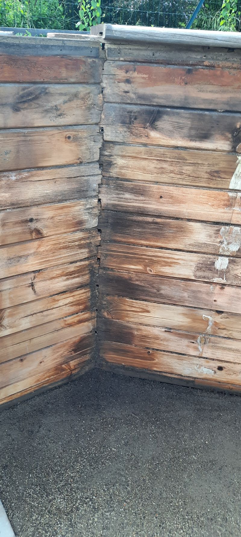

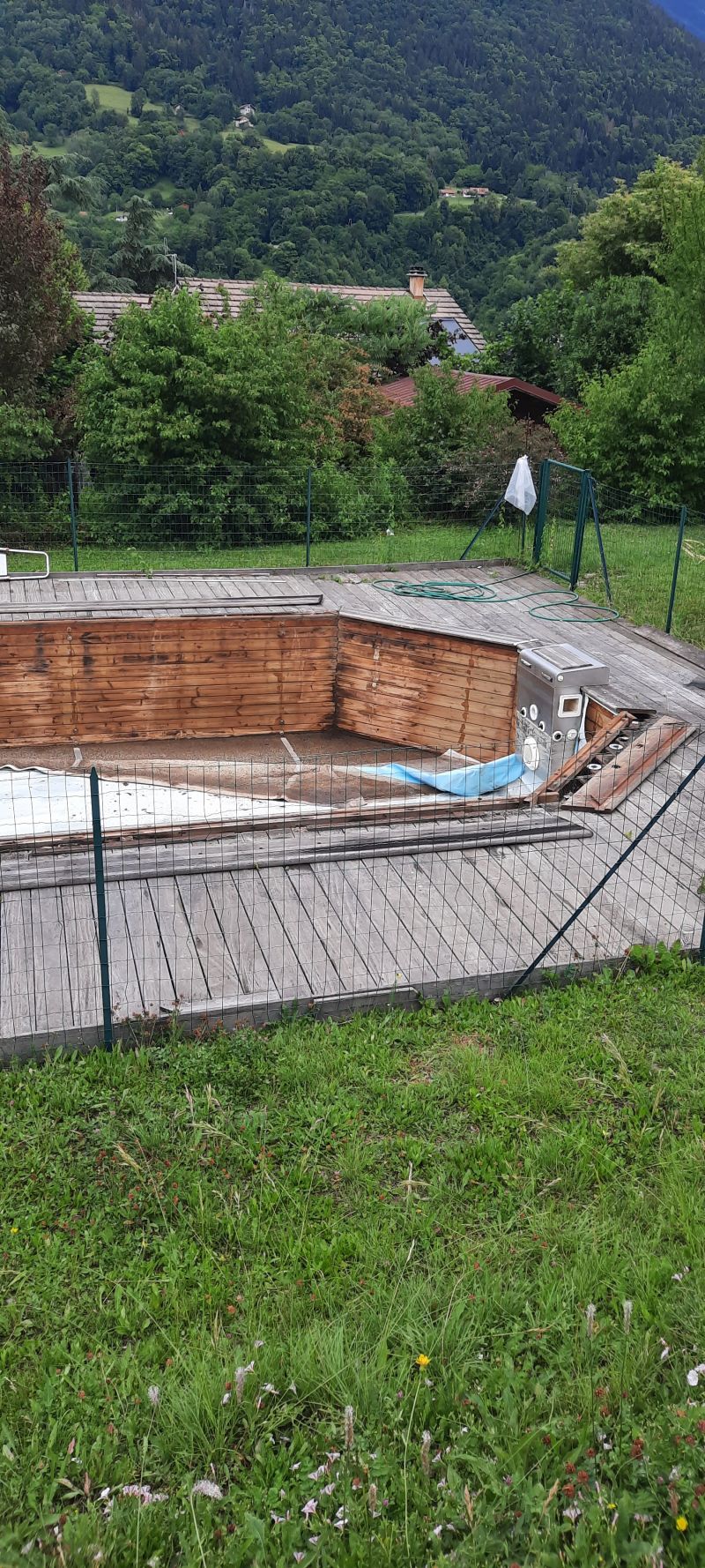

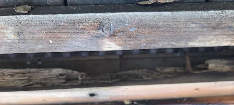

après avoir déposé le liner de ma piscine en bois de 22 ans, j'ai découvert que la structure en bois dessous était très fatiguée et donc n'était plus exploitable!
Je voulais alors  condamner la piscine mais le devis pour boucher le trou et remettre le terrain propre s'élève à 6000 € car l'accès n'est pas facile
 A savoir que j'envisage de vendre ma maison dès que j'en aurai trouvé une autre plus petite mais pour l'instant , sans piste , cela peut être dans quelques mois comme dans quelques années !...
Sachant que le devis s'élève à 6000 € et que je ne veux pas mettre cette somme pour "détruire quelque chose ", je cherche une solution pour maintenir ce trou pour les futurs acquéreurs, tout en le fermant pour que esthétiquement cela soit vivable! C est sous mon nez!
Je pensais rigidifier, maintenir le volume en mettant des poutres contre la structure actuelle de la piscine pour eviter une déformation du terrain, puis faire une structure type terrasse( comme une mezzanine mais qui serait finalement au niveau de la terre actuelle)
 avez-vous des conseils, des pistes?
 le fond de la piscine est en sable, la pluie a l'air de se drainer naturellement

Probablement dommage de remblayer la piscine..., selon disposition et terrain, les éventuels acheteurs seraient content d'avoir déjà un trou de réservation à adapter pour y mettre une piscine (coque ou traditionnelle)
Comme le trou a une profondeur > 1m, il faut installer un garde-corps provisoire pour sécuriser cette zone

Bonjour, la structure commence à se déformer
Peur d un glissement de terrain/maison....

Selon l'acheteur, ça peut apporter une plus value..., comme une moins value !
c'est certain qu'avec ce concept de piscine, mieux vaudrait qu'elle reste en eau pour équilibrer les pression.
Il faudrait acheter une grande bâche afin de protéger la piscine, mais aussi toute la plateforme bois autour ce cette piscine.
Il faut éviter que les eaux de pluie augmentent la poussée des terres autour de la piscine pour minimiser les éventuels glissements de terre localisés
