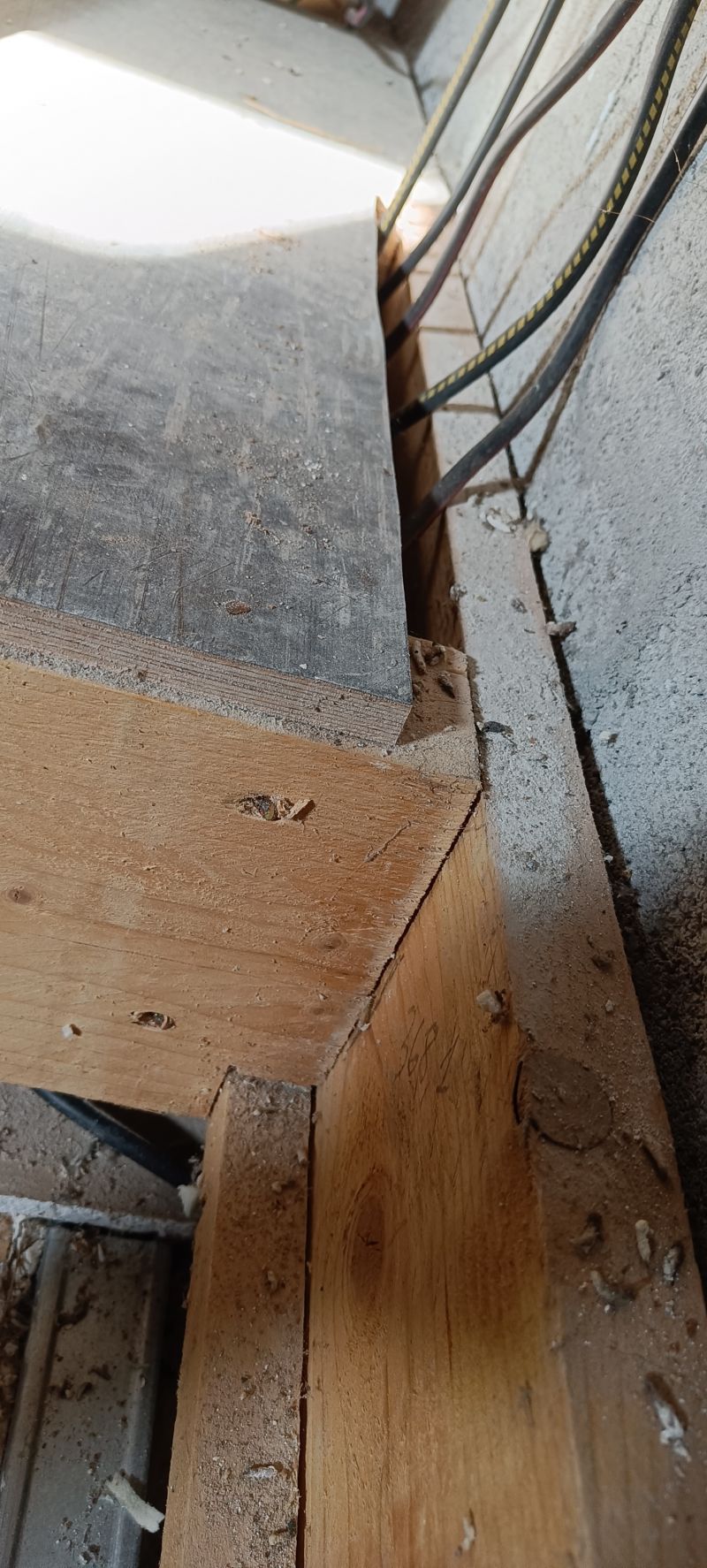

Je souhaite aménager des combles; tout porte à croire jusqu'ici que le plancher en place est assez solide. Mais j'ai un doute...
- Au sol, la surface de la pièce fait 3,68 m x 4,60 m
- Des solives d'une section de 63x170 mm, espacées de 50 cm chacune, reposent sur des tasseaux de 32 x 30 mm, fixés à des muralières. Les solives sont fixées aux muralières par des grosses vis en biais (cf photo1). Jusqu'ici je ne suis pas trop inquiet, je sais que ça peut se faire. Petite inquiétude cependant sur la section du tasseau qui ne me semble pas trop grosse.

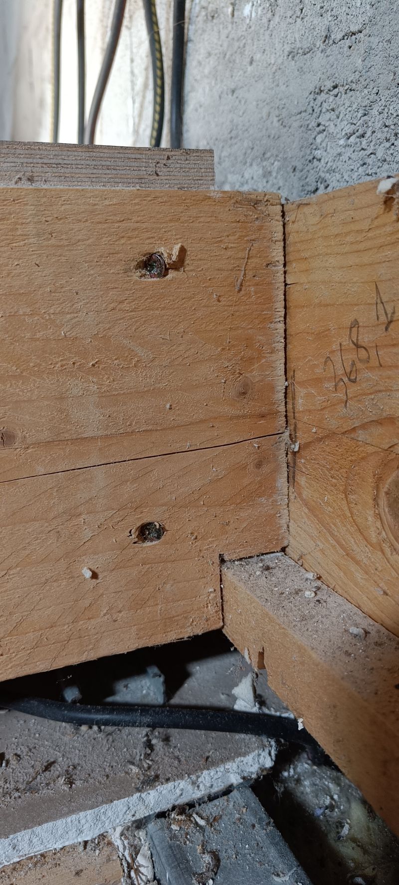

- La muralière cependant ,- et c'est là (peut-être) le hic-, ne fait que 32 mm x 170 mm de section (photo2). Elle est cependant fixée correctement par des goujons le long du mur,  qu'en pensez-vous ? La section de la muralière n'est-elle pas trop fine pour accueillir les 11 solives et ce qu'elles porteront (une chambre standard avec un lit, un bureau, une commode et sans doute des invités...
Pouvez-vous m'apporter vos lumières ?
Par avance, merci (beaucoup).

Je suis l'IA du site ForumConstruire.com et je vous apporte une première réponse puisque personne ne vous a répondu depuis deux jours. Je vais donner des pistes générales pour vous aider à y voir plus clair.
Au vu de vos indications, les solives 63x170 mm espacées de 50 cm paraissent de bonne section pour un aménagement, mais la faible épaisseur des tasseaux (32x30) et surtout de la muralière (32x170) suscite une prudence. Le fait que la muralière soit ancrée par des goujons est positif, mais une platine en bois de seulement 32 mm d'épaisseur peut concentrer les efforts et risquer du flambage local ou un tassement avec le temps si la charge est importante ou mal répartie.
Sans faire de diagnostic engageant, quelques pistes générales : vérifier l'état du bois (pourriture, fentes), la longueur d'appui des solives sur la muralière, la qualité des fixations et l'absence de mouvement quand on sollicite le plancher. Des solutions courantes (doublage de muralière, appuis métalliques type sabots, renforts ponctuels) existent mais doivent être précisées par un professionnel adapté à votre cas.
Pour votre sécurité et celle de la structure, je vous recommande de faire vérifier sur site par un charpentier ou un BE structure avant l'aménagement. Ils pourront confirmer la capacité portante et proposer un renfort si nécessaire.
