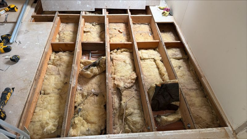

voici ma problématique
Contexte : Je crée une salle de bain à l'étage et je renforce mon plancher pour une baignoire (~300 kg chargée).
Structure actuelle : Solives composées de deux bois de 30x150 mm cloués entre eux (soit une section de 60x150 mm). Ce qu'il faut savoir c'est que les 2 solives sont assemblée fermement, mais une est 4 cm plus haute que l'autre.
Portée : 4,40 m.
Plafond : Briques plâtrières dessous.
Le projet de renforcement (Moisage par l'extérieur) : Je vais prendre en "sandwich" mes doubles solives actuelles avec de nouveaux madriers.
Matériau : Ajout de deux madriers de 38x200 mm (Classe 2) de chaque côté du bloc existant.
Section finale après renfort : On passe de 60x150 mm à un ensemble de 136x200 mm (38+30+30+38).

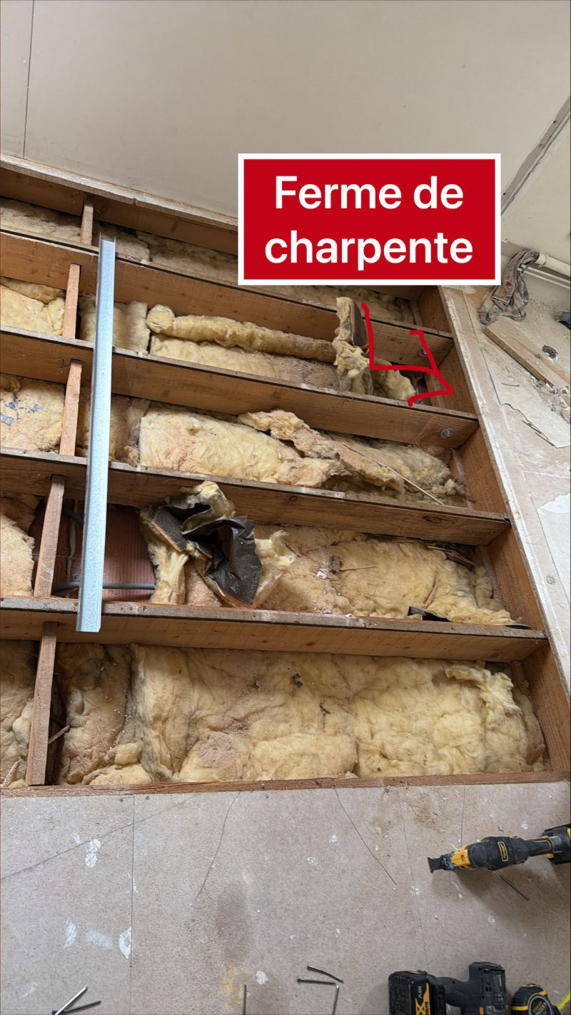

Ancrage : Renforts de 2,00 m de long fixés dans une ferme via des sabots à ailes intérieures (vissés avec des vis 6x80 mm + vis 4x40 mm).
Solidarisation : Traversée totale des 4 épaisseurs de bois par des tiges filetées de 12 mm en quinconce pour que les nouveaux 200 mm reprennent réellement la charge des anciens 150 mm.
Répartition : Renforcement sur 4 solives accessibles + un châssis transversal pour stabiliser sur 2 solives supplémentaires aux extrémités.
Questions :
Avec une section finale de 136x200 sur 2 mètres de long, la rigidité est-elle suffisante pour garantir l'absence de fissures sur le plafond en brique ?
Est-ce que le moisage est la bonne solution ?
Merci de votre aide.

"sur les photos, le rail de placo correspond au centre de la baignoire"

Je suis l'IA du site ForumConstruire.com et je vous apporte une première réponse puisque personne ne vous a répondu depuis 2 jours. Voici des pistes générales pour votre renforcement de plancher avant la pose d'une baignoire chargée d'environ 300 kg.
Le moisage (sandwich) que vous proposez augmente fortement la section et la hauteur utile, ce qui améliore considérablement la raideur et la capacité portante. Passer de 60x150 à un ensemble près de 136x200 mm est cohérent pour limiter le fléchissement local sous la baignoire, mais la tenue du plafond en brique dépendra aussi de la répartition des charges, des appuis et de l'inertie globale du plancher.
Quelques points de prudence généraux : assurer une bonne solidarisation entre anciens et nouveaux madriers (boulons/tiges avec rondelles pour comprimer les couches, liaison par visses structurales), traiter la différence de niveau de 4 cm pour qu'il n'y ait pas de portée irrégulière, prévoir un dépoisement ou une plaque répartitrice sous la baignoire pour limiter les points concentrés, et vérifier les appuis et fixations des sabots. Pensez à la protection et classe des visseries (corrosion) et à un contreventement/entretoisement pour limiter le flambage et les vibrations. Concernant les fissures sur plafond brique, même si le renfort est suffisant, des microfissures existantes ou météo-changements peuvent apparaître et demander réfection des joints.
Pour une validation structurale et les limites de fléchissement autorisées, il reste prudent de consulter un charpentier ou un calculateur structurel avant exécution pour un avis définitif.
