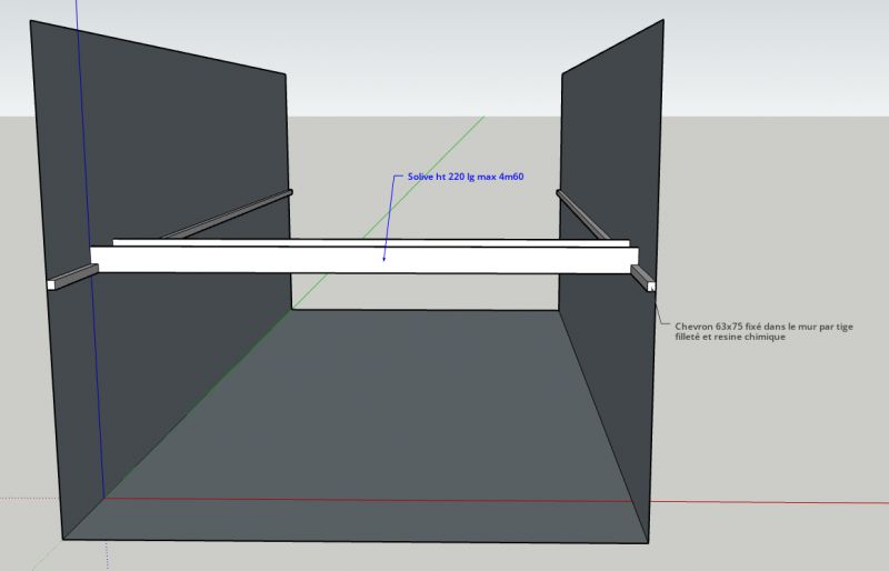

Je dois refaire un plancher bois au-dessus de mon garage afin de remplacer l’existant, qui est ancien et clairement sous-dimensionné. J’envisage également d’abaisser légèrement le niveau du plancher.
La solution que je propose est la suivante :
je souhaiterais fixer un chevron de chaque côté du plancher (par tiges filetées avec scellement chimique), sous les solives existantes, afin de pouvoir ensuite poser les nouvelles solives entre les anciennes.
Cette méthode me permettrait de déposer les anciennes solives progressivement, au fur et à mesure de l’avancement du nouveau plancher, sans avoir à évacuer immédiatement tout ce qui se trouve dessus, le plancher actuel me servant de zone de stockage (je n’ai pas d’autre espace disponible).
À l’origine, j’avais envisagé une solution classique avec muralière et sabots, posés sous le plancher existant, mais cela faisait descendre le niveau du futur plancher trop bas.
J’ai donc imaginé cette solution, illustrée ci-dessous, et je souhaiterais avoir vos avis sur sa faisabilité et sa pertinence structurelle.
Je compte utiliser des sections de 45x220mm tous les 50 cm et éventuellement en doubler certaine aux raccords des plaques d'OSB pour 4m60 maximum de portée j'aimerais avoir vos avis.
Merci d’avance pour vos retours

Une muralière avec un chevron de 63x75 est bien insuffisante.
Est-ce que vous pouvez travailler par zone? Déposer complètement 1/3 de la surface, Refaire complètement le nouveau plancher, et avancer à la zone suivante.
Sur les solives je ne sais pas dire, mais ça semble trop juste vu la portée.

Merci pour votre réponse ! Vous me rassurez sur la méthode de pose sur chevrons, impossible de trouver quelque-chose de comparable sur le net .Oui je compte avancer d'une plaque et demi d'osb à la fois. D'après les calcul que j'ai pu faire c'est effectivement limite en terme de section mais je passerai peut-être sur la taille au dessus 75x225 pour être tranquille.
