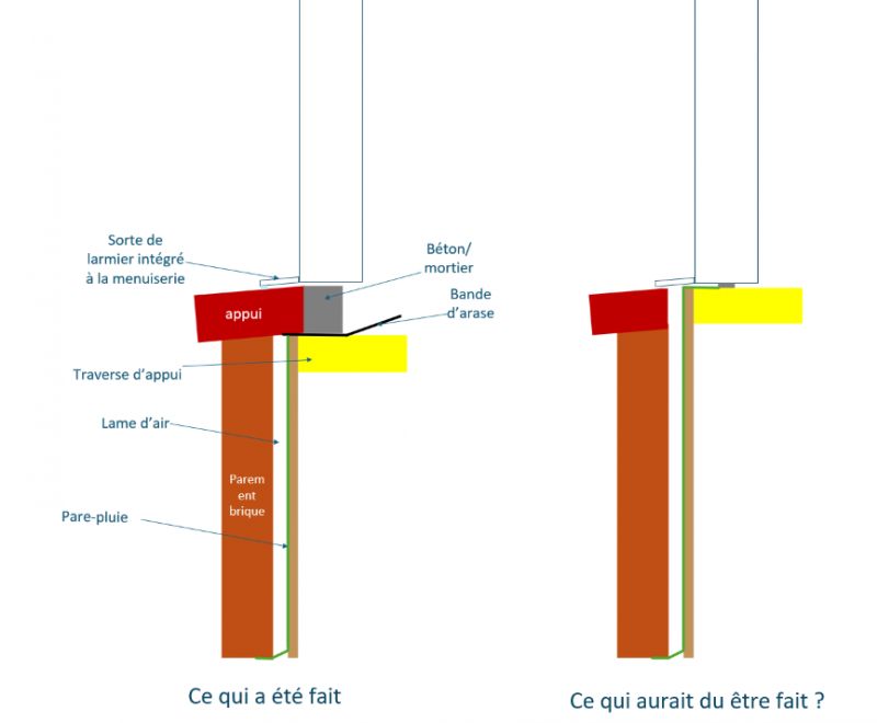

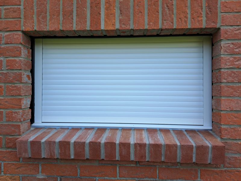

Je vous fais part d'une inquiétude sur des travaux en cours dans notre MOB parement brique. Nous avions demandé à un entrepreneur de créer une ouverture à travers un mur de parement brique et d'ossature bois pour y poser une fenêtre 120x60 cm.

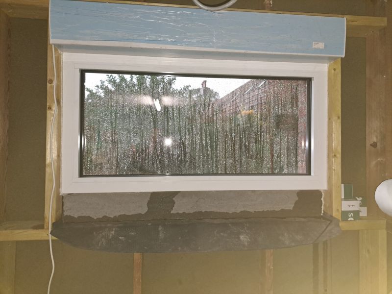

Avec l'orage de vendredi on a constaté l'infiltration d'eau à l'intérieur, pas seulement des taches mais de vrais ruisselements.
L'entrepreneur répond que c'est parce qu'il n'a pas encore posé les toles de finition sur l'encadrement extérieur (notamment pour cacher la lame d'air de 3 cm d'épaisseur entre parement brique et panneau de contreventement). Je m'étonne que ces toles de finition face office d'étanchéité à l'eau. Il n'y a ni compribande, ni mastic à la jonction dormant/menuiserie/pare-pluie. Coté intérieur il a mis de la mousse PU expansive sur tout le pourtour "pour l'étanchéité à l'air". Je ne dors plus depuis la pose il y a 10 jours...
De plus pour l'appui de fenêtre je me demande si la réalisation est saine : l'appui béton vient traverser la lame d'air, le panneau de contreventement, pour s'appuyer sur la traverse d'appui en bois à l'intérieur. Après réflexion j'ai l'impression que c'est idéal pour créer un pont thermique et créer des désordres en guidant l'eau potentiellement vers l'intérieur. N'aurait-il pas fallu construire l'appui de fenêtre uniquement sur le parement, sans dépasser la lame d'air ? En essayant d'y regardant de plus près il me semble que les appuis de fenêtre en brique qui ont 40 ans sur nos murs s'arrêtent à la frontière de la lame d'air (mais pas facile à confirmer avec les menuiseries qui font la jonction).
Dans la réalisation de cet appui et de son interface je vois qu'il y une simple bande d'arase sans double compriband (à quoi ça sert si ce n'est augmenter le risque de ramener l'eau ?) et aucune autre étanchéité à l'air ou l'eau sur cette interface maçonnerie/structure bois...
Avez vous des connaissances ou références sur les règles de l'art pour ce type de configuration ?
Grand merci par avance...
Samuel
Du béton en ossature bois ... C'est étrange ! Il s'y connait en ossature bois votre artisan ? Effectivement j'aurais plutôt fait une lisse basse (en jaune sur votre schéma) avec par dessus un appui isolant (par exemple en Purenit chez Arktic). Et un compriband tout le tour pour l'étanchéité à l'eau, peut-être une bande Contega pour l'étanchéité à l'air ?

Concernant l'étanchéité c'est exactement ce que je lui avais demandé de refaire : compribande + membrane d'étanchéité à l'air. Que répond l'artisan à cela : "Votre demande n'est pas courant". Et donc je vais devoir payer pour une dépose/repose, c'est un comble...
Et pour le béton posé sur la traverse d'appui, je ne sais pas quoi faire, je crains de demander de refaire aussi pour garantir l'étanchéité eau/air, selon votre idée Woofy, ou une autre.
Votre entrepreneur il est assuré pour des travaux sur ossature bois (en général ce sont plutôt des travaux de charpente, pas de maçonnerie) ?
J'avoue que non ce qu'il fait ne me semble pas conforme, il fait comme il le ferait sur une maçonnerie mais l'ossature bois ça ne se fait pas comme ça.

Perso je ne validerais pas une étanchéité qui dépend juste des tôles de finition.
Sur une MOB, l'eau doit être gérée derrière l'habillage, autour de la menuiserie, pas seulement cachée après coup.
Avant de payer une dépose/repose, je demanderais au moins un schéma écrit de ce qu'il compte faire.
