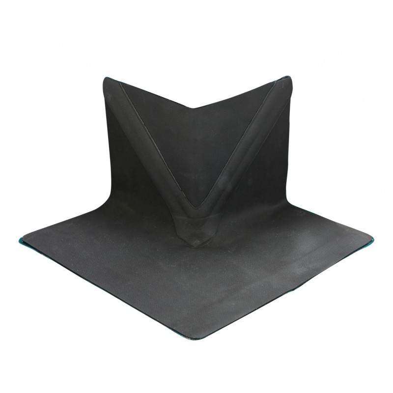

Je me retrouve face à un problème technique auquel j'ai du mal à trouver une solution correcte:
Je réalise un appentis en ossature bois avec toiture bac acier monoptote. L'appentis fait environ 6m de long par 3,5m le large, avec une pente d'environ 10%.
Cette toiture a un débord de 50cm par rapport au mur et est pourvue d'un chaineau.
A environ 20 cm du chaineau, vers le m.o.b. se trouve un poteau béton qui traversera la toiture.
il faudrait donc une solution qui me permettrait d'avoir une forme d'étanchéité tout autour du poteau afin que l'eau ne coule pas dessus et soit acheminée jusqu'à la gouttière.
J'ai vu qu'il existait des manchons pour étanchéité de conduit de cheminée, mais il me faudrait une solution qui puis s'adapter au diamètre du poteau et être fixée sens être enfilée (puisque le haut et le bas du poteaux sont jointifs avec d'autres éléments.)
Comment feriez-vous dans ce cas?
Merci de vos réponses.

Bonjour, renseignez vous auprès d'un fournisseur genre Point-P ou l'Asturienne qui proposent différent type de solin pour résoudre votre problème.

Bonjour faut fabriquer un abergement sur mesure de préférence soudé

Pasalax à raison c'est la solution la plus durable, mais je proposais une solution plus simple à la portée d'un bon bricoleur. En effet il suffit de découper le Bacacier à la disqueuse avec un surcote de manière à creer un rebord relevé contre le poteau et ensuite finir l'habillage avec un solin à bavette à visser ou autocollant du commerce.

Bon courage, je tiens à préciser qu'il est inutile de vouloir coller le relevé contre le poteau au mastic, ce serait du gaspillage de temps et d'argent. En effet le bacacier va se dilater en fonction des températures, le solin souple assurera les deux fonction habillage et étanchéité.

Salut, tu peux peut trouver des pieces préformée en EPDM type angles etc
De : Barges 21910 (21)
Il faut capoter les ondes jusque derrière le poteau depuis le faitage, deux profils de rives et le fixé avec rivets étanches et mastics et couronnés d'une bande trapco.
Mais le mieux est d'appeler un couvreur ;)
