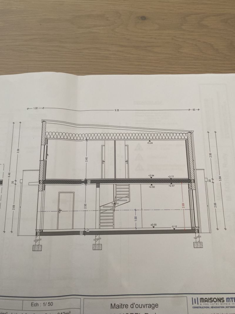

Bonjour à tous ,
Dans un contexte de garantie décennale nous avons fait confiance à une entreprise pour changer notre bac acier  isolé sandwich 6cm. Au moment des travaux , nous nous sommes aperçus qu ils nous posaient un bac acier non isolé alors que l’on souhaitait un changement à l’identique . Le devis n’était pas détaillé .Nous perdons aujour d hui  une partie de l’isolation de notre maison. Il reste environ 30 cm de laine de verre dans les combles perdus pour garantir une isolation.
L entreprise de couverture nous propose de rajouter de la laine de roche d’une hauteur d’environ 26 cm , pour compenser la perte du panneau sandwich.
Pensez vous que cette solution est un bon compromis ? Cela peut il creer des problèmes d’humidité et de condensation? Combien faut il de hauteur entre l’isolant et le bac pour garantir une bonne ventilation?  Au point le plus bas du toit nous n’avons actuellement plus que 30 cm de hauteur au mieux au dessus de notre laine verre actuelle …

Bonjour, impossible de vous répondre sans connaître (exactement) la configuration de votre installation. Merci de nous faire un croquis bien détaillé !

Salut, ajouter de l'isolant aura, un double effet, le bon, vous aurez une meilleure isolation. Le mauvais, il risque de manquer de la ventilation à certains endroits, car l'isolant ne doit pas toucher vos bacs acier, cela risque de provoquer de la condensation.

Bonjour sur la coupe on ne voit pas de charpente j'espère que les bacs n 'ont pas 9 M de portée

Bonjour, effectivement, remettre une couche d'isolant peut participer à régler le problème, attention toutefois à la ventilation. Peut-être pouvez vous trouver un moyen d'augmenter la ventilation dans les combles, puisqu'ils seront maintenant en dehors du volume isolé.
