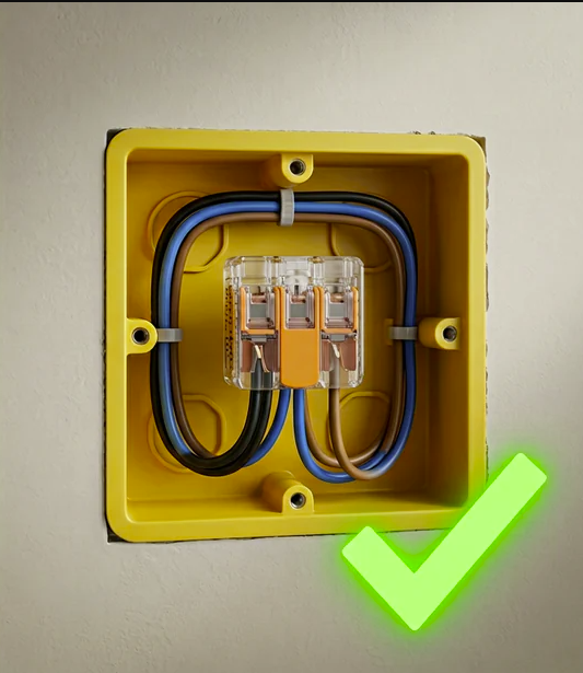

Il y a quelques années j'ai fait venir un électricien car je voulais refaire proprement l'électricité dans une pièce. Il m'a notamment transformé une sortie electrique pour applique murale en plafonnier.
Pour ça il a simplement "prolongé" la gaine qui s'arrêtait dans le mur jusque dans le plafond, il a raccordé avec un domino classique et les a rangé dans une micro-boîte de dérivation encastrable, comme sur la photo ci-dessous sauf qu'a la place du wago c'est un domino. Et il a posé un cache blanc par dessus. Je pense que c'est du bon boulot, la connexion reste accessible, ça répond à la norme, plûtot que de l'avoir planqué derriere le placo.
Quelques années plus tard (en ce moment, même pièce), on se décide à transformer cette pièce en SDB. problème, cette mini boite se trouve sur le mur qui va être carrelé du sol au plafond, dans la zone de douche. Je peux pas carreler par dessus ça ...
j'ai fait venir un autre elec pour d'autre travaux et lui ai parlé de ça, pour lui aucun problème de mettre la connexion derrière le placo, reboucher et basta .... J'en doute fortement
Quelle solution j'ai, garder cette boite mais essayer de la déplacer en dehors de ma zone de douche ? Essayer de tirer un nouveau cable du tableau elec jusqu'a la place du plafonnier pour eviter la rallonge ? Faire confiance à l'autre elec et planquer ça derrière le placo ? (mmmh)
Merci d'avance pour vos avis éclairés
Dept : Seine Et Marne
Bonjour, je vous conseille de changer d'électricien (le 2e) car il ne maîtrise pas les normes ; toute connectique doit rester accessible.
Il y a une pièce derrière cette cloison ?
