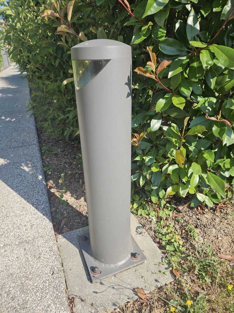

Bonjour, je souhaite changer la lampe de ma borne d'éclairage NOTCH. Avant de tout démonter n'importe comment   ... pouvez-vous me dire quel est le moyen "officiel" d'ouvrir cette borne ? Démonter le socle ou ouvrir le "chapeau" ? Merci d'avance pour vos réponses.

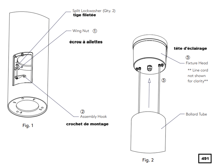

Y a t-il une trappe quelque part sur le pied du luminaire ? Si oui, procédez comme suit :
1. Une fois l'alimentation coupée, desserrez les (2) écrous à oreilles qui fixent la tête au corps de la borne. (Fig. 1)
2. Une fois desserrées, ramenez les tiges filetées vers le centre et, à l'aide du crochet de montage, reliez les deux tiges entre elles. (Fig. 1)
*Cela permet de retirer la tête de l'ensemble.
3. Tout en maintenant les tiges filetées assemblées par le crochet et avec l'alimentation coupée, extrayez la tête du luminaire du corps de la borne pour pouvoir procéder à son entretien. (Fig. 2)

Tu a vu une notice?
Pour moi c'est une platine led non remplaçable
Dept : Manche
Oui j'ai vu la notice, mais très difficile de donner un lien, car elle est "cachée" dans des fichiers ZIP. Je l'ai sur mon PC, mais du même coup impossible à transmettre, sauf en format "image"
C'est sans doute du LED, mais la question portait sur le démontage
Pour la suite, voilà ce qu'ils indiquent (c'est en anglais, je passe par un traducteur)
4. Démontage de la tête : Retirez la tête du tube de la borne, retournez-la et posez le couvercle moulé sur une surface qui ne risque ni de le rayer ni de l'endommager. (Fig. 3)
5. Retirez les écrous hexagonaux et les rondelles correspondantes (indiqués) et conservez-les pour le remontage ultérieur. (Fig. 3)
6. Desserrez le serre-câble afin de pouvoir faire passer le cordon d'alimentation dans la tête et faciliter ainsi l'intervention. (Fig. 3)
7. Retirez la plaque de retenue inférieure et le diffuseur en acrylique. (Fig. 3)
8. Remplacez le diffuseur.
9. Effectuez les étapes 1 à 7 en sens inverse.
