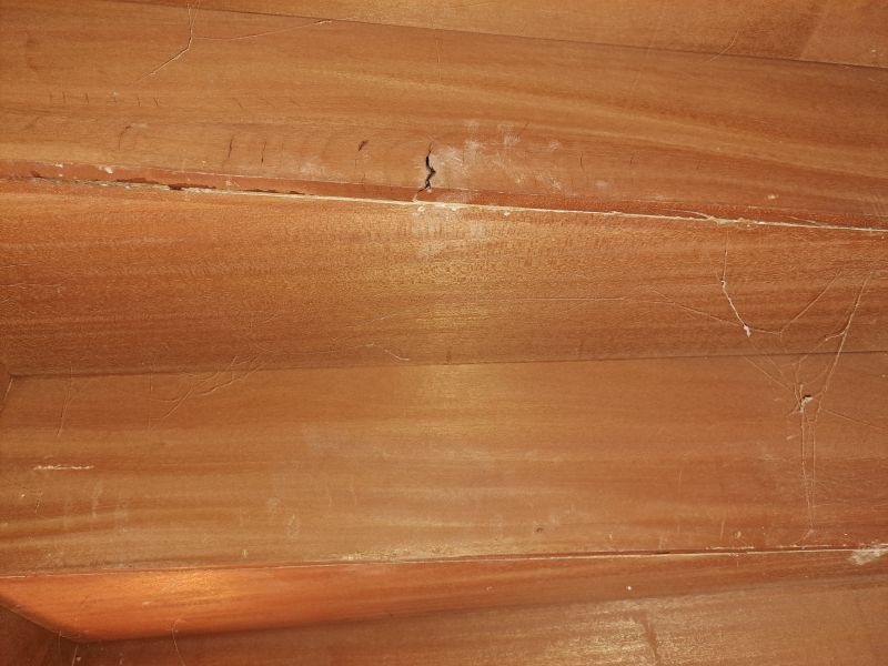

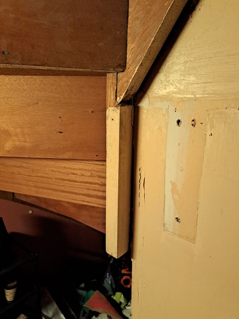

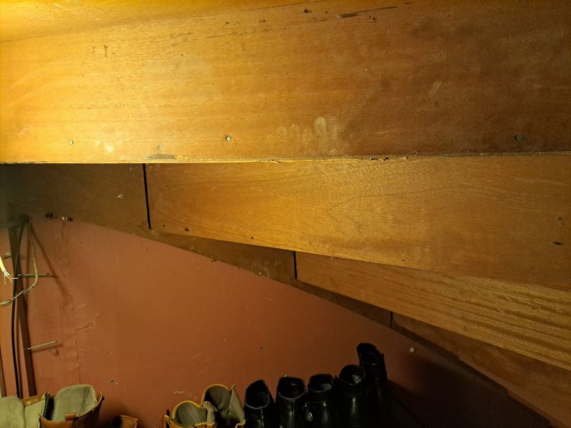

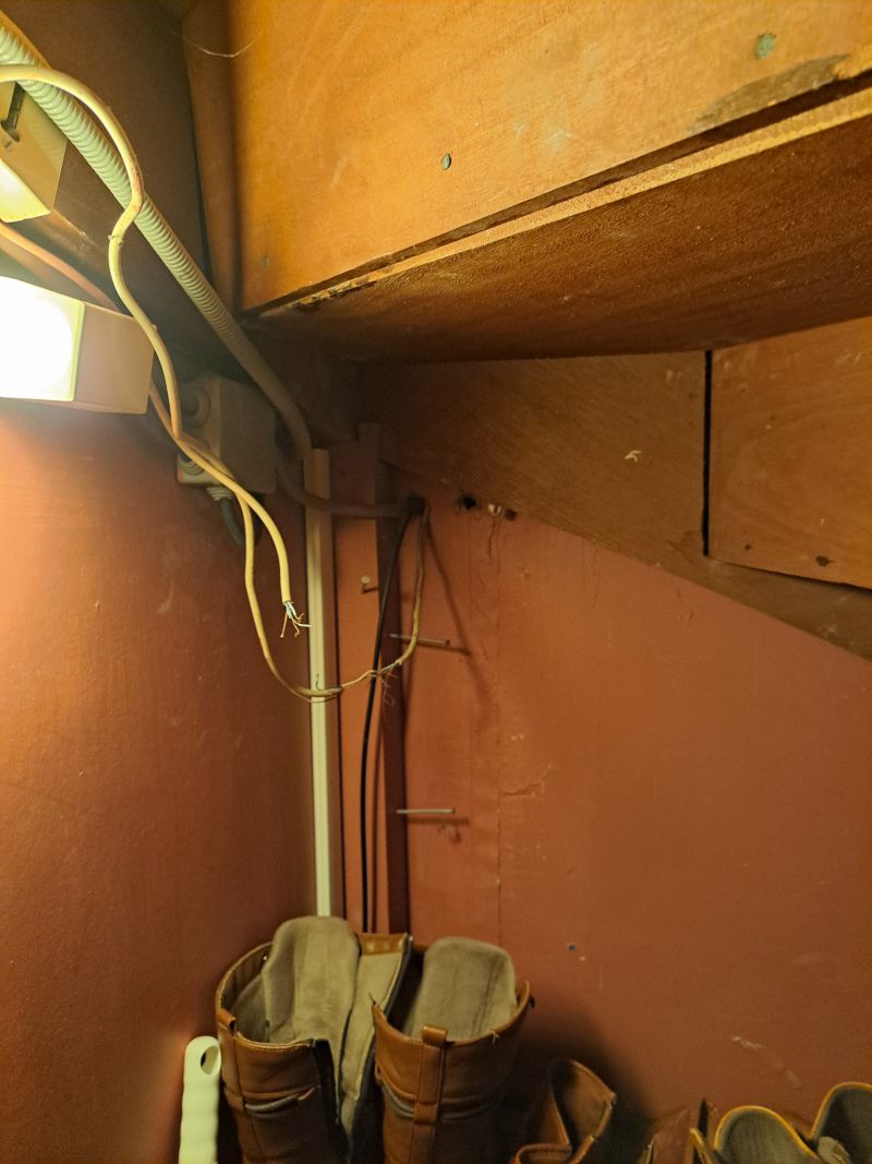

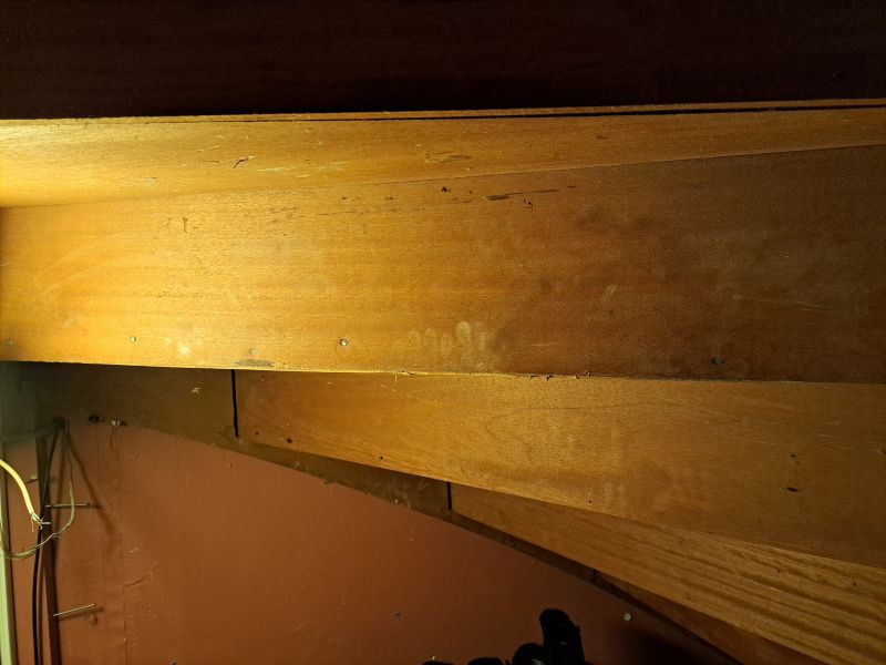

Bonjour à toutes et tous.
Ma maison de 81 que j'ai acheté il y a 2 ans a un escalier en bois qui grince énormément (comme beaucoup).
Ce qui m'embête plus cest le mauvais alignement de certaines marches /contremarches plus des petites fissures.
Je précise que rien n'a bougé en 2 ans.
On voit même que les anciens proprios avaient fait des petites réparations de fortune.
D'où mon interrogation : Que faire pour diminuer les grincements voire consolider le tout et est-ce potentiellement dangereux ?
Merci d'avance.

Rien de dangereux.
Le bois est vivant, il va absorber ou relacher de l humidite en fonction des conditions atmospheriques, ce qui va modifier ses jeux. Tres sec, le jeu augmente, et les marches vont flechir d avantage quand vous montez, et les jeux d assemblage deviennent plus importants ce qui va provoquer des frottements qui se traduisent en grincements
Avec les chaleurs actuelles,plus par exemple l utilisation d une clim, le bois sera tres sec, et les grincements importants. En hiver les bruits seront probablement moins importants
Vous avez deux options, une facile mais temporaire et une un peu plus compliquée mais plus permanente, bien qu aucune des deux ne supprimera le souci completement
Si l escalier n est ni peint ni ciré et que vous n envisagiez pas de la faire, vous pouvez apres un nettoyage tres soigneux, mettre au pinceau un peu d huile de lin sur les endroits comme l entree des marches dans les limons, la jonction entre marche et contremarche. Si vous souhaitez pouvoir peindre, essayer avec du talc
C est deux solutions classiques reduisent un peu le bruit, il faut souvent s y reprendre a plusieurs fois pour arriver a corriger toutes les surfaces a l origine des grincements et ca dure un certain temps
De facon plus durable, vous pouvez essayer de fixer des tasseaux disons de 3 par 3 sous les marches, entre le dessous de la marche et la contremarche, sur toute la longueur. Colle a bois blanche en abondance et vis tous les dix centimetres
Pour la jonction bas de la contremarche et marche, vous pouvez visser
Attention de prendre des vis de la longueur approriee pour ne pas sortir de l autre cote. Il est plus simple de couper les tasseaux sur etabli, les numeroter par marche, les essayer avant tout autre chose pour s assurer que les dimensions collent parfaitement, puis de retourner a l etabli de tracer les percages, de rentrer les vis et enduire de colle, puis de presenter l efant a sa mere et visser que d essayer de tenir le tasseau et de percer sous l escalier avec un truc qui glisse et bave de la colle partout
On enleve les bavures de colle avec une eponge legerement humide
Choissisez des vis dont le filetage s arrete aux deux tiers du corps pour bien plaquer le tasseau, ou mieux des vis avec deux pas, un pas fin sur les deux premiers tiers et un pas plus grand sur le dernier tiers pour bien plaquer le tasseau, ce genre la https://www.manomano.fr/p/candyse-lot-de-100-vis-a-bois-45x3[...]eres-melamines-76751239
Dans des cas extremes, si les limons s ecartent, on peut les solidariser avec une barre filetee, mais il faut avoir acces cote mur et le boulon sera visible sur le limon exterieur sauf a faire un trou a poche et cacher avec de la pate a bois
